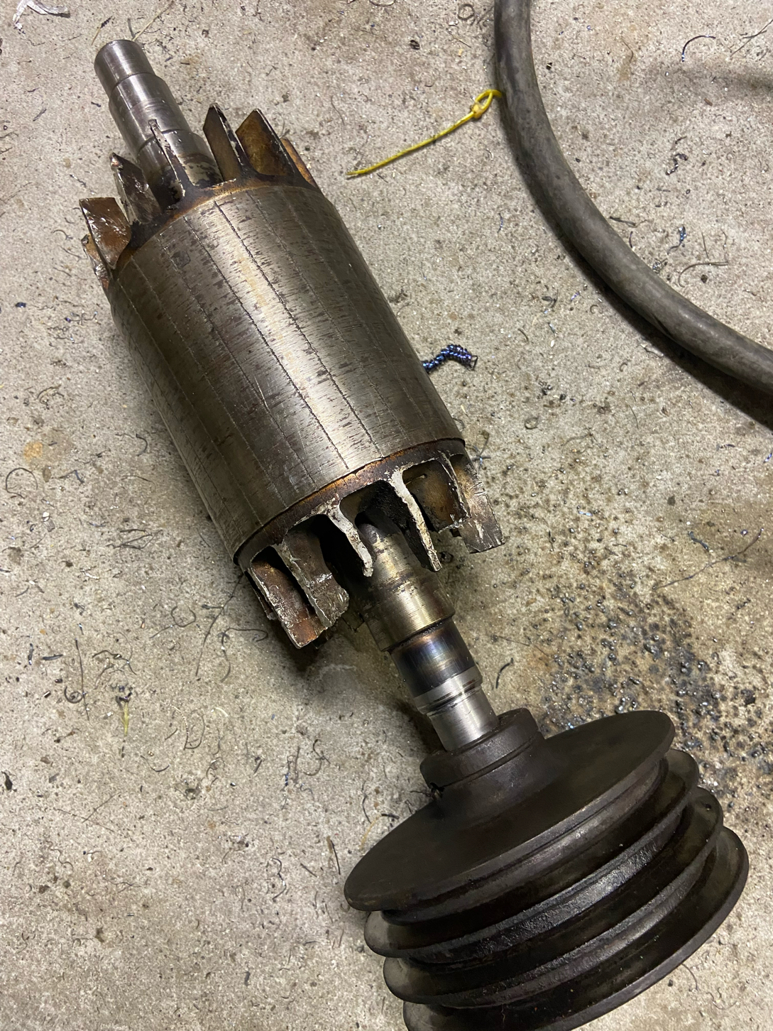

forestgril pisze: Może trochę pomogłem, za mocno naciągając paski klinowe, które jeszcze trochę się rozklejały chyba od tego. Ostatnio przy wchodzeniu na prawie najwyższe obroty wpadał też cały machin w rezonanse …
@tristar0 ni mosz Ty czasem jeszcze silnika do tego?
no Mam w ciągłej eksploatacji bo zmieniłem koła pasowe na nówki na taperach .A wibracje miałeś właśnie od kół pasowych , tu nie ma co beczeć nad rozlanym mlekiem ,poszukaj silnika może być nawet jakiś używany .
Dodane 4 minuty 26 sekundy:
forestgril pisze:albo się poddam i będę hodował kurczaki
może zacznij od macanie niosek , a serio to wymiana silnika 3-4 Kw na inny to przecież nie lądowanie na księżycu i wymiana kół pasowych z taperami na nowe .

paski same w sobie to drgań nie przenosiły a silnik to mógł je na całą maszyne przenosić ale byłoby to zauważalne bo maszyna chciałaby zmienić miejsce parkowania na obrotach . a widoczne ślady na obrabianym materiale to masz od wrzeciona . a to może być od luzu promieniowego albo koła stukają i rezonansuje albo wałek (właściwie rura ta na łożyskach 6012) która przenosi obroty z kół na wrzeciono ma luz na tej blokadzie i klepie (z lewej strony wrzeciona).

Postanawiam prawie zatem, że spróbuję temu wirniku radiatorki sprostować i dospawać mu wałek pod istniejące koło pasowe i freznąć wpust. Wydaje mi się, że to jeszcze pochodzi, a chyba będzie najmniej roboty

Dospawane, przetoczone na dużej Bułgarce - udało się, bo ma duże wrzeciono i wysokie szczęki i mimo, że przeszkadzały radiatory, to wciąż można było chwycić 2-3 cm wirnika (a to czarne to powierzchnia pod łożysko):
Trudno było to wycentrować, bo jak zaciskałem mocniej, to zaraz z plus minus setki bicia robiło się plus minus 2/3. Więc najpierw zjeżdżałem mocno zaciśnięte po pół milimetra a potem poluzowałem, wycentrowałem do setki i głaskałem po parę setek.
Spodziewam się więc kilku setek bicia, ale może to nie będzie kluczowe skoro to i tak to koła pasowe sa.
Jeszcze trzeba łożyska założyć i wyważyć - zewnętrzną powierzchnia łożysk będzie dobra do tego. Na koniec freznę wpust i zobaczymy, co wyjdzie w praniu.

Będzie Bobrze! Zrobiłem fazę ze średnicy 25 do 12 mm. Spawałem prądem bliskim 200A - stal płynęła jak w piwnicach WTC :D (i przy okazji dowiedziałem się, że tak się można opalić :) - pieką zgięcia ramion, bo w krótkim rękawku działałem)
