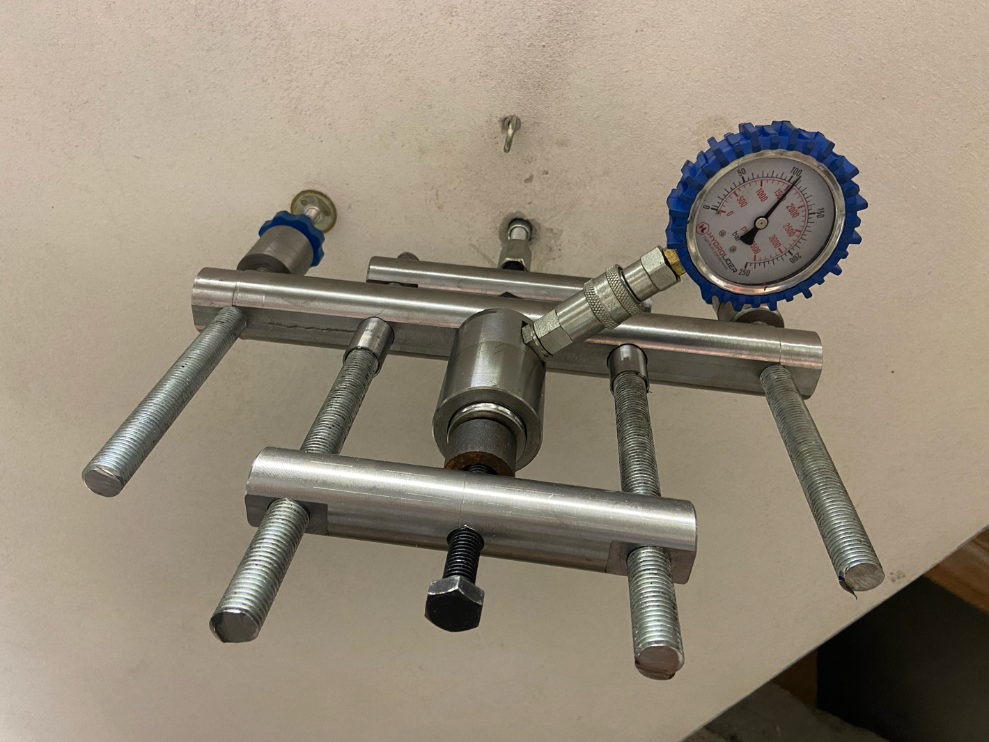

Moje urządzenie do pomiaru siły wyrywania Kotew ze ścian i sufitów jest już w zasadzie gotowe!
Kotwa Stalowa rozporowa o długości około 5 cm na otwór fi 16 bodajże milimetrów i na śrubę M 12 wytrzymuje około tony a później zaczyna się wysuwać. Ale żeby zrobić szyny na suficie, na których mógłbym wozić duże ciężary, chce zastosować Kotwy chemiczne, które powinny wytrzymać dużo więcej - ja celuje że każda powinna trzymać minimum półtorej tony.
To proste urządzenie może też służyć jako waga :) rozmiar tłoka dobrany jest tak, że jeden bar na skali manometru oznacza 10kg nacisku na tłok.

Post napisał: tuxcnc » 03 sie 2025, 06:33
forestgril pisze:
03 sie 2025, 02:59
Jak każde urządzenie pomiarowe, pokazuje ono cyferki, które należy dopiero właściwie zinterpretować.
Beton nie jest materiałem jednorodnym i w różnych miejscach może mieć różną wytrzymałość.
Możesz mieć źle wymieszaną zaprawę, bąble powietrza, brudne lub niewłaściwe kruszywo.
Trzeba w ogóle zakładać, że beton lał majster, który jak nie walnie ćwiartki, to się za robotę nie bierze...
Nie znaczy to oczywiście, że twoje urządzenie jest bezwartościowe, wręcz przeciwnie, jest bardzo użyteczne.
Po pierwsze, wiesz już czego możesz się spodziewać.
Po drugie, możesz zbadać czy docelowe kotwy wytrzymają założone obciążenie.
Tylko z tego co piszesz wynika, że obce jest Ci pojęcie współczynnika bezpieczeństwa.
Jeśli kotwa wysuwa się przy obciążeniu 1000, to nie wolno jej obciążać ponad 500, a Ty chcesz ją posmarować klejem i obciążyć 1500 - to jest modlitwa o wypadek.
