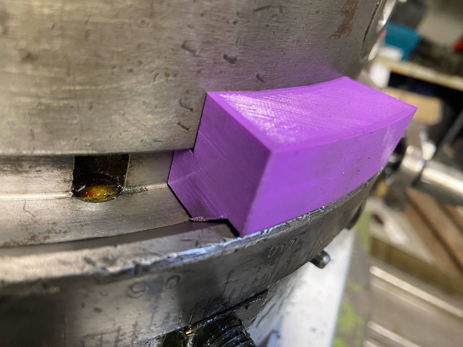

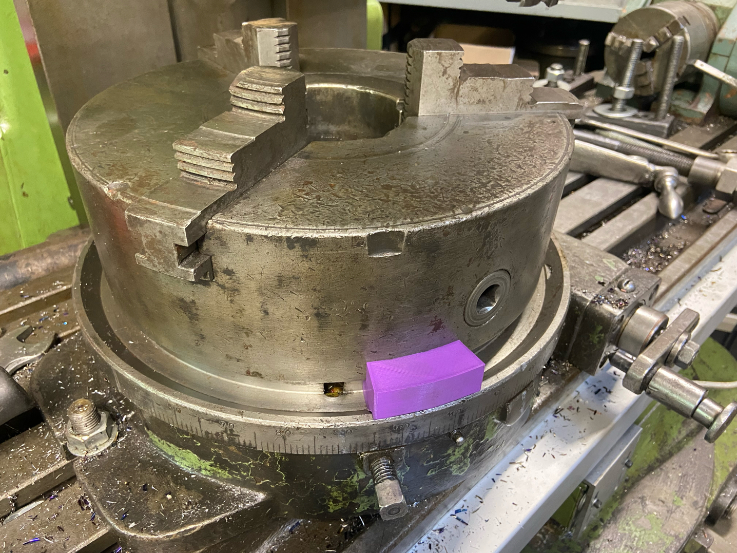

No i kolejny side project, żeby ten stożek wyfrezowac i tuleje przetoczyć
(cena za nadlanie cyną 780+vat, spróbuje najpierw bez, mam jakieś 0.1mm zapasu spokojnie)
Ze stołu obrotowego zdjąłem uchwyt i przefrezowałem rowki teowe, żeby móc imadło łatwo mocować. Ale uchwyt trójzębny teraz się przyda. Niestety żeby go założyć, trzeba od spodu wyjmować całe koło zębate a do tego chyba nawet ślimak, żeby przykręcić go 3ma śrubami. Wymyśliłem sobie, że zrobię sobie 4 takie mocowania stalowe na 5 śrub m6 albo m8 i kołki ustalające. Jedna centralna śruba w mocowaniu będzie do pchania uchwytu. I tak z 4 stron. Efektywnie będę miał możliwość wyregulowania osi w zakresie 0.5mm.
Pierwsze przymiarki i sprawdzian koncepcji drukarka 3D
Przy okazji, wyfrezowanie takich łuków jak w tych mocowaniach możliwe bez cnc jest tylko na stole obrotowym o odpowiednim promieniu, co zapewnia mi moje imadło, które może wystawać nawet dalej niż sięga sam uchwyt.
A w dziurze obok modelu mocowania majaczą zatyczki do uszu, dzięki którym stare otwory na te 3 wspomniane śruby nie wpuszczają zbyt wiele opiłków na powierzchnię ślizgowe. Jak będę miał te nowe mocowania , to będzie można zaklajstrowac na dobre, albo chociażby silikonem. Taka to przemiła zabawa

No trochę zaśmiecam. W miarę postępów (albo zacofania) liczę na konstruktywną krytykę Kolegów Seniorów albo przynajmniej energiczny doping
