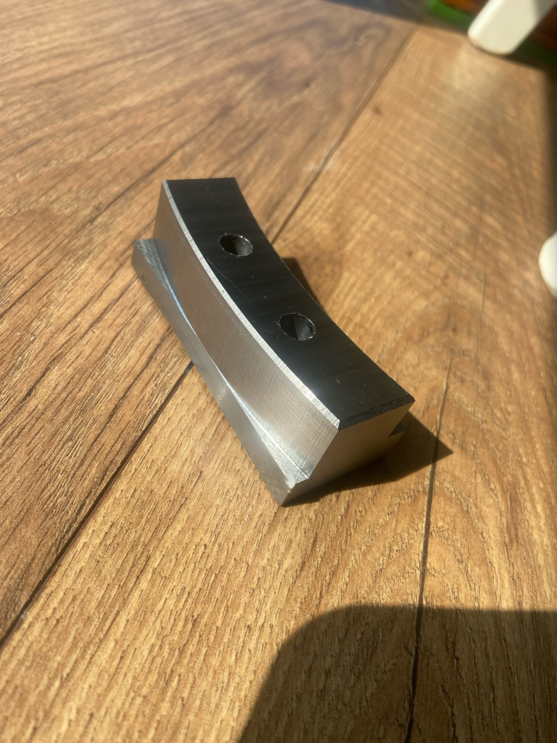

Garażowa myśl techniczna realizuje się powoli ale do przodu…
A tu bardziej seksowne ujęcie:

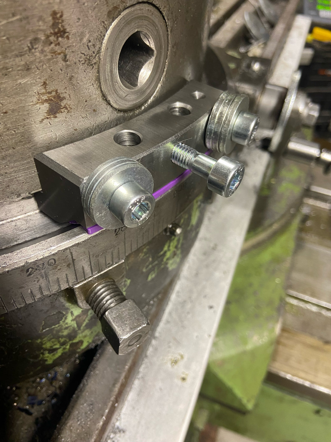

Pruf of koncept. Tyle obliczeń Do setki żeby się j..nąć przy najważniejszym wymiarze i zorientować się przy ostatecznym dopasowaniu (stąd drukowana podkładka):
Ale „dziala” - „a je to!”

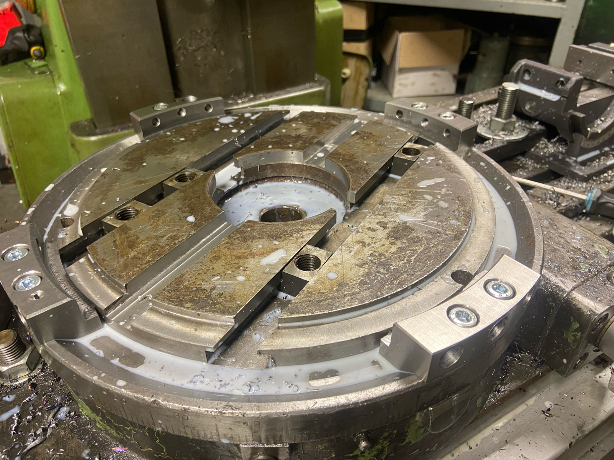

Jest weekend, jest postęp. Komplecik gotowy. Jeszcze tylko 14 gwintowanych dziur w uchwycie i stole, i można mocować tuleje, pod pochwe stozkowa.

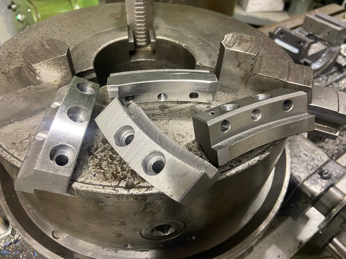

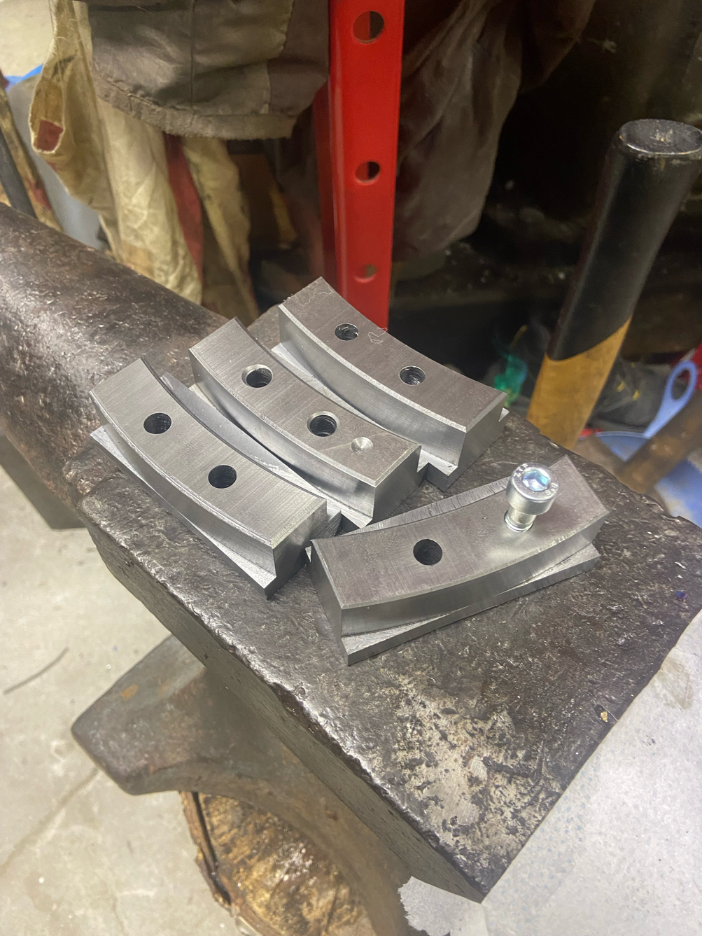

Post napisał: forestgril » 29 wrz 2024, 00:57
Jeszcze tylko 6 otworów w uchwycie i te nieszczęsne podkładki :)
… wiem, wiem że trochę zaśmiecam, pokazuje etapy dojścia do celu. No i eksperyment trochę.

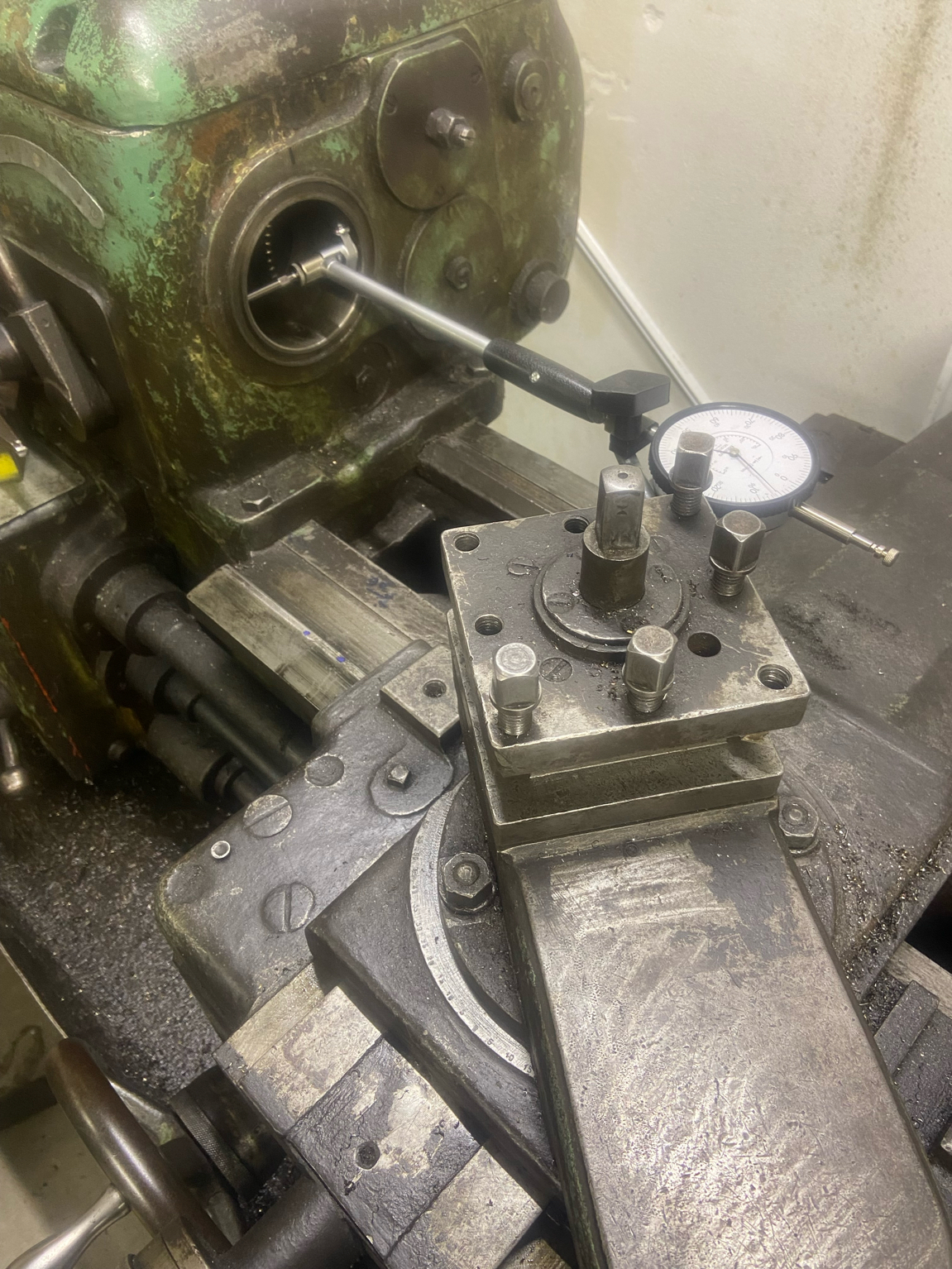

Zakupiłem chińską średnicówkę 50-150 i w końcu sprawdziłem stożek pochwy na panewkę łożyska:
Średnica na 55mm zmienia się około 5.5 mm +\- 0.05, czyli nikt przy niej raczej nie grzebał i nie przerabiał na coś większego niego niż „książkowe” (dTR-kowe) 1/10.
Kolejny mój krok to wytoczenie modelu panewki z kawałka stali:
Później pochwa stożkowa i sprawdzę, czy jak wsadzę w nią model, to dam radę przetoczyć dość dokładnie. Mam około 0,1-0,2 średnicy zapasu, więc nie za dużo. Średnica panewki w dwóch kierunkach różni się około 0,03mm. A zatem powinno wystarczyć, nawet jak się 2-3 razy pomylę. W razie czego po wykonaniu modelu będę miał chyba już zdolność wykonania nowej panewki samemu, albo przetoczenia i poprawienia po nadlaniu stopem łożyskowym.
