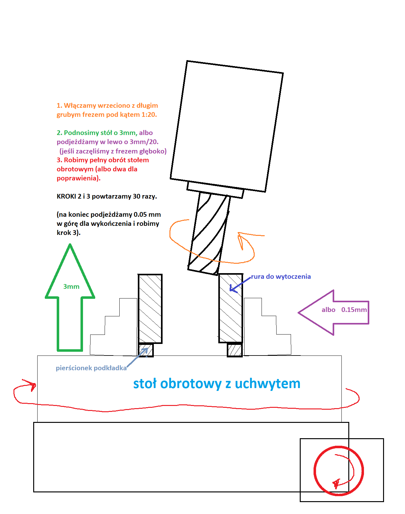

Musiałbyś zebrać ze 100mm na raz (na takiej długości freza).
Bo jak wrzeciono będzie pod kątem, to nie da się prosto zbierać na kilka razy.

Post napisał: atom1477 » 28 lip 2024, 13:32
Właśnie o tym mówiłem (krok 3) że będzie brało całą długością freza.

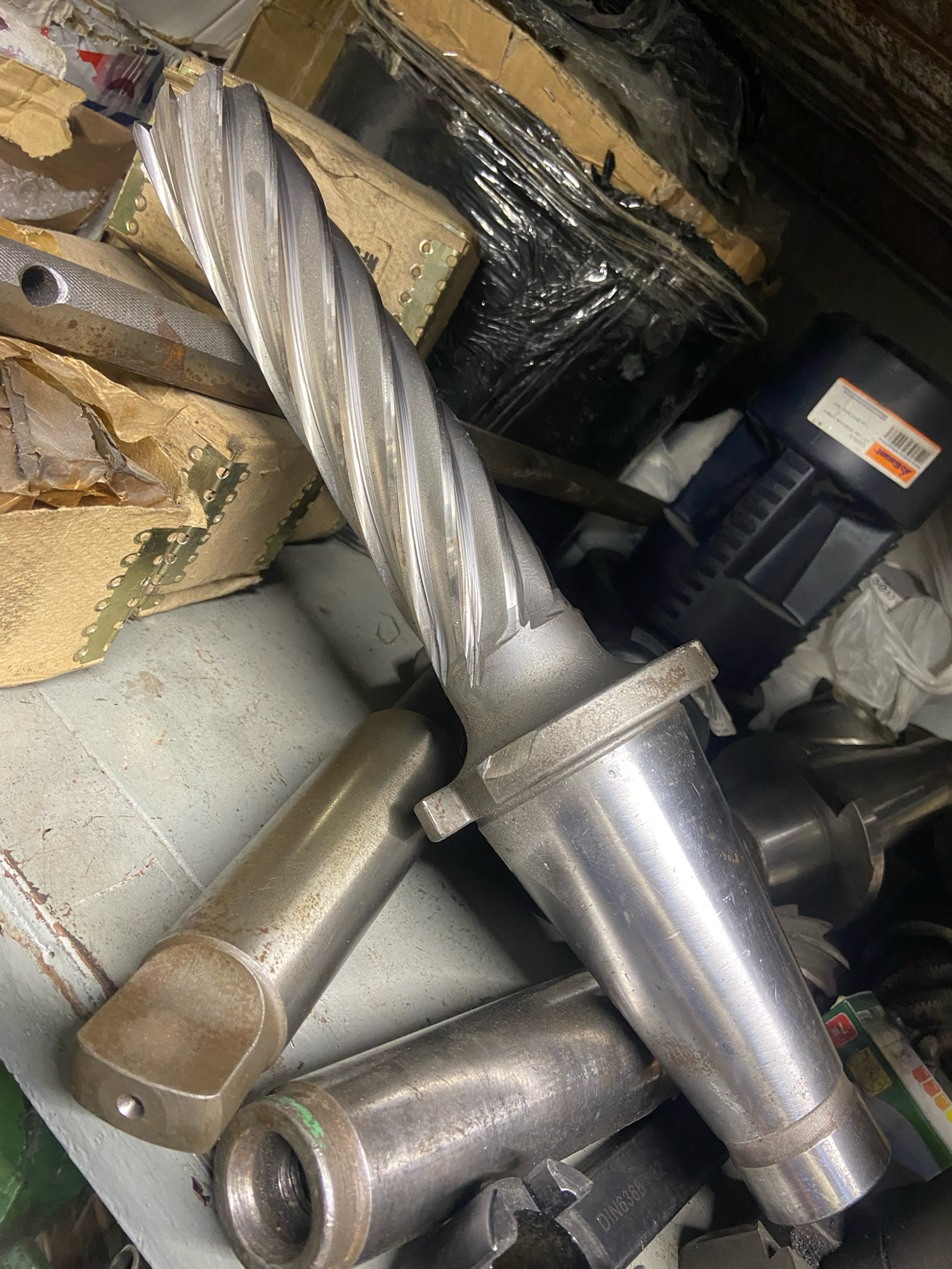

Post napisał: forestgril » 28 lip 2024, 15:37
Np takiego? (ISO50!) i co z tego?

Post napisał: atom1477 » 28 lip 2024, 15:53
Będą duże siły dziejące na ten obrabiany stożek. Twój stół obrotowy utrzyma przedmiot przy takiej obróbce?

Post napisał: forestgril » 28 lip 2024, 17:04
Stol 30 cm chyba. Przełożenie mam 1:120, wkrętarka da radę.

Post napisał: tristar0 » 28 lip 2024, 17:38
atom1477 pisze:Będą duże siły dziejące na ten obrabiany stożek. Twój stół obrotowy utrzyma przedmiot przy takiej obróbce
Obawiam się że twoje dewagację są czysto teoretyczne bo czytając co wypisujesz to pojęcie masz mizerne na temat frezowanie ,jakoś się nie doczytałem żeby frezował stożek na raz pełną głębokością .

atom1477 pisze: jak wrzeciono będzie pod kątem, to nie da się prosto zbierać na kilka razy
niby dla czego ? nie jesteś w stanie sobie tego wyobrazić ?

forestgril pisze:Szkoła cierpliwości z Tobą
Ze niby co mając frez na iso 50 nie dasz rady zrobić w tulei stalowej stożka na stole obrotowym ? mam makie frezy fi 25 o długości 200mm i dają radę .

Post napisał: forestgril » 28 lip 2024, 18:18
Na promieniu 15cm przy tym samym momencie siła będzie jakieś 3x mniejsza niż na 50mm stożka. Jeśli ząb koła stołu obrotowego ma wysokość 15mm (chyba taka była jego grubość) a obwód koła zebatego to około 30cm x 3.14= 100cm, to dla 120 zębów, powierzchnia ścinania zęba jest 8mm x 15mm, czyli około 120mm2. Jeśli się nie mylę, to nawet jeśli zęby są z plasteliny, to dopoki nie ścinam ze stożka naraz więcej niż 40mm2, to będę on de sejf sajd. Dla długości 100mm stożka , muszę ograniczyć zagłębienie do 0.4mm. Ale dobra uwaga Atom!
Dodane 1 minuta 14 sekundy:
Albo się znów kroplem i mogę ścinać 120x3, czyli 360mm2 i wtedy mogę zbierać nawet 3.6 mm naraz :)

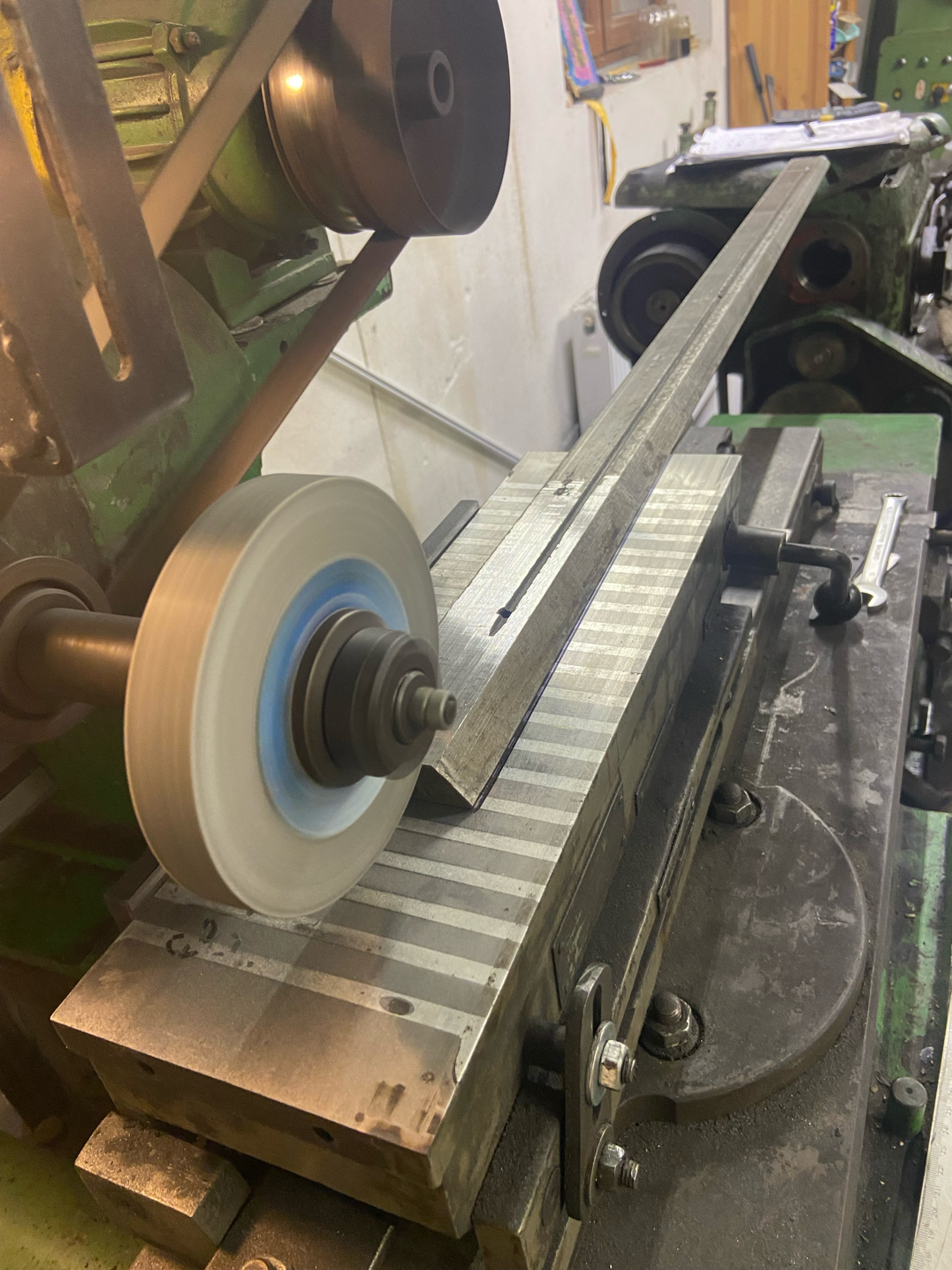

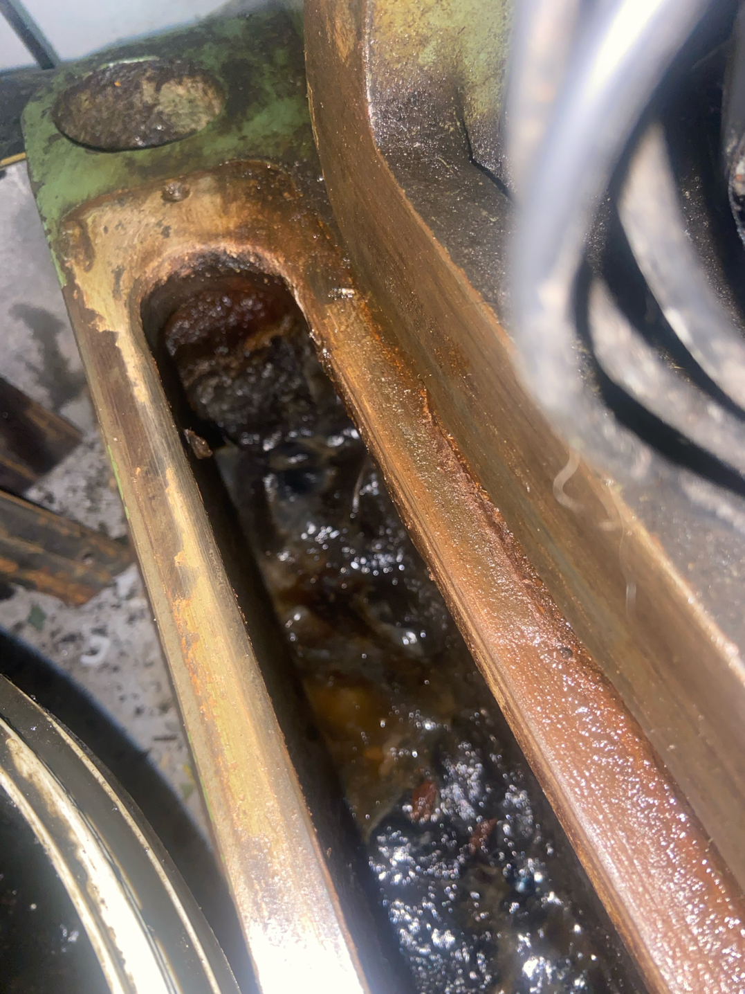

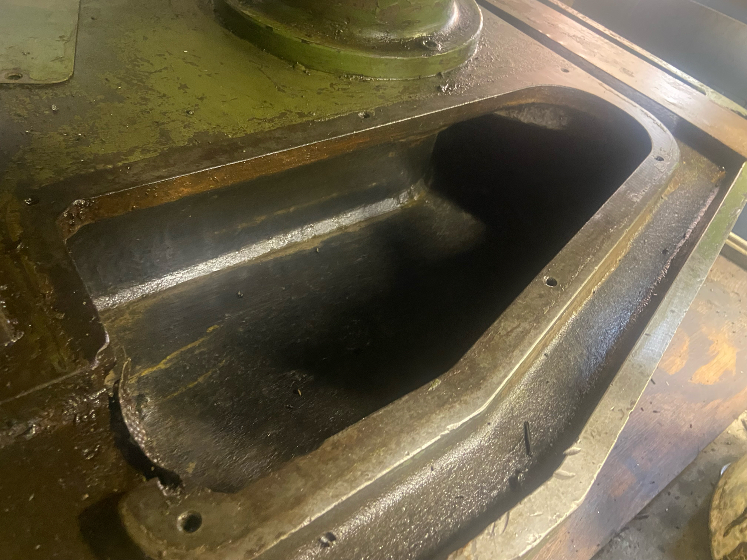

tylko wszystko rozbija się o to czy jest sens robienia samemu wszystkiego ,dajesz do zrobienia tuleje i nie rozmyślasz całymi tygodniami .
Dam radę, c.b.d.o. Nie rozmyślam tygodniami, w tym czasie robiłem inne też rzeczy; np renowacja frezarki Heckert FU 400V (szlif klina osi x, y, wybranie szlamu chłodziwa z podstawy, odczyt na osY itp itd, czas ograniczony…).
