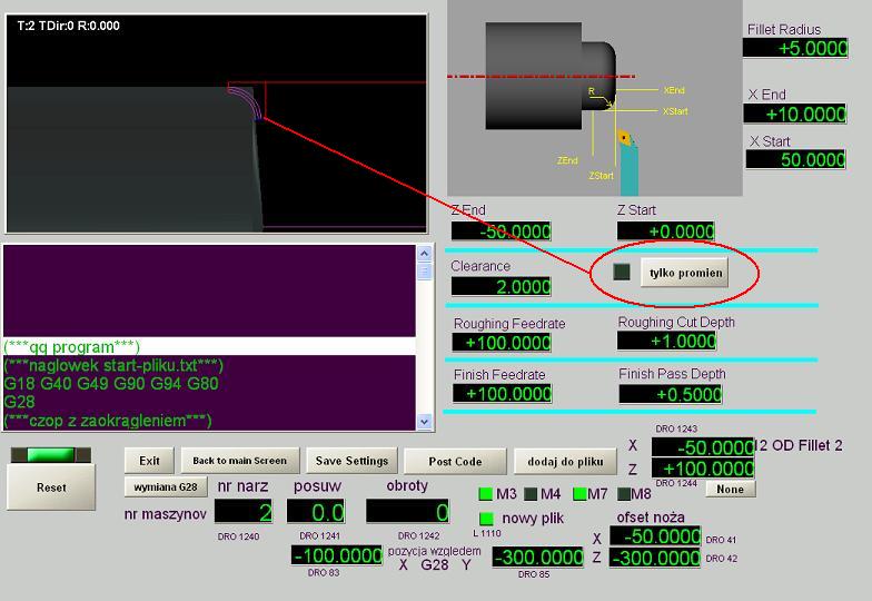

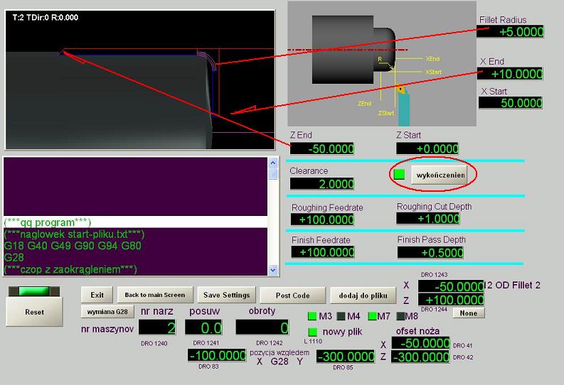

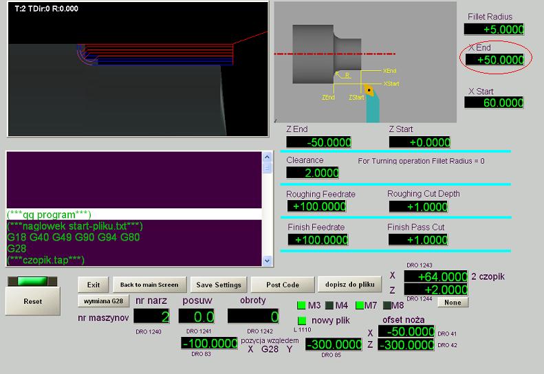

qqaz
Posty w temacie: 26
Posty: 2416
Lokalizacja: Łódź
Re: Renowacja tokarki Jotes TSS-150
#257
Post napisał: qqaz » 02 lut 2023, 16:38
tristar0 pisze: ↑
02 lut 2023, 15:51
Każdy z was ma swoją racje a ja mam swoją :lol:
A temu Machu to ptaszek i bangla.
jak wpisać srednicę końcową to automatycznie aktualizuje się na następnych zakładkach
Żaden przymus, bedzie mozne tam zmienić ale jest gotowe gdy sę otworzy nastepne - tylko kliknąć
Np dołożyć promień
Tylko na krawędzi
lub z wykończeniem wcześniejszego czopika
Albo gdy planowanie czoła jest aż do osi to ostatnie 5mm średnicy ma liniowo zmniejszany posuw do 10% tego co było. Albo iluś tam co wpisane w okienko
A i fajna sprawa z tym że zapamiętywane jest to co ostatnio było wpisane.
Bo to że po otworzeniu (to coś wizard się w Machu nazywa) czyta aktualny nóż i jego ofsety, aktualną pozycję zera programu, liczy ile jeszcze zostało do czoła szczęk uchwytu i w razie czego pyskuje (odległość maszynowa jest znana od kilku lat i się nie zmienia) to jest wygodą której nie trzeba uzasadniać. Teraz jeszcze w ramach rozrywki dokładam nastepne wodotryski.
Ale jest różnica taka względem kobyły Mikkiego że to jest pismo obrazkowe.
A gdy robione są drobiazgi to klikasz "pomoc" w łapaniu detalu w uchwyt
1- nóż dojeżdża na pozycji X0,Z=1( bo nadmiar - ustawialny, wałek mały lub duży - wtedy X ile trzeba)
2 - dosuwasz pręt do noża
3 - odjazd ile tam chcesz
4 - zaciskasz szczeki
5 - start programu.
6- odjazd dla wygodnego zluzowania szczęk
i tak w kółko, cała sekwencja z postojami i ruchem wpisana jednym kliknięciem
Masz dużą osłonę, jest czym pomopwać przy drobnicy.

To ten "toczenie z promieniem". Ja u siebie zmienilem nazwę na krótsza.
suby-ngcgui-t65276-200.html
