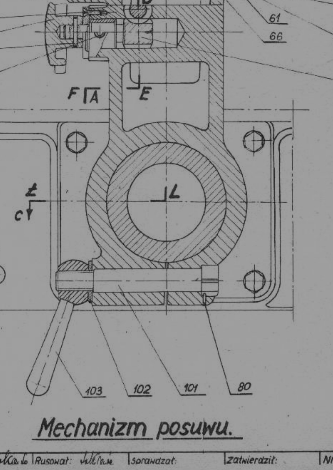

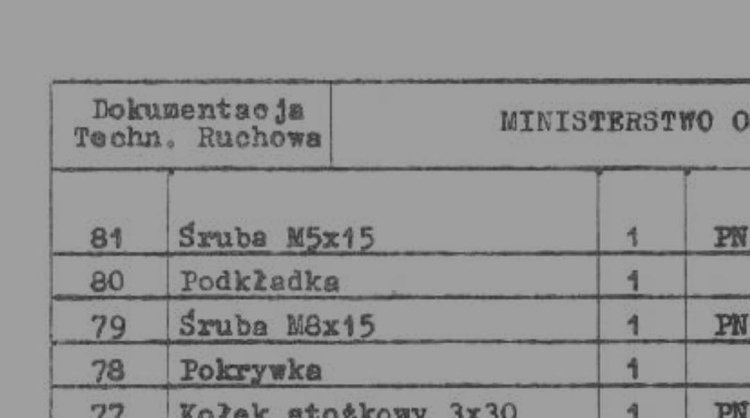

bear pisze:
31 mar 2021, 22:47
Del pisze:DTR'ka z tego wątku nie ma zaznaczonego tego elementu.
Kolega mnie oszukuje?
Dzięki!
DTR'ka z której pochodzi ten screenshot jest podlinkowana gdzieś w tym wątku? Przejrzałem cały, ale musiało mi to umknąć. W mojej wersji wygląda to tak:
Czyli jest opisane jako podkładka, co wydaje się być bez sensu.
Rybiarz właśnie nie wiem czy to kółek czy może urwana śruba. Na oko to średnica za mała na M4 czy M5, więc obstawiam kółek.
Spróbuję potraktować go jakimś preparatem penetrującym a następnie wybić.

Re: Remont WS 15
#952
Post napisał: bear » 01 kwie 2021, 00:19
Skoro śruba się obraca to znaczy że kołek jest zerwany. Jak Ci wyda to zrób sobie gwint pod śrubę bez łba i wkręć.

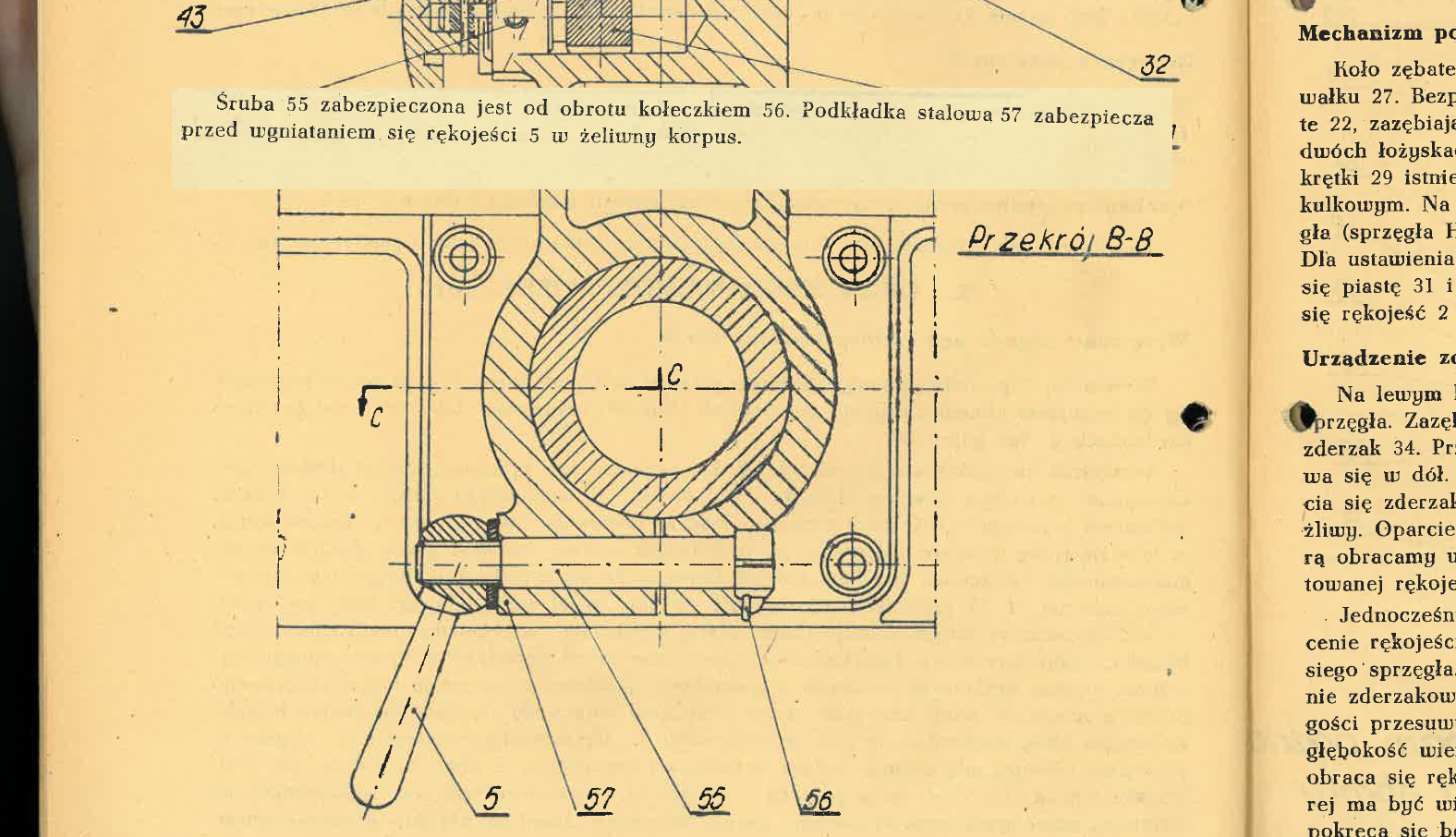

Re: Remont WS 15
#953
Post napisał: Del » 02 kwie 2021, 01:00
bear, Rybiarz - dziękuję za pomoc. Kołek wyszedł bez problemu. Tymczasowo zastapię go dłuższym kółkiem, a jak nabędę porządny zestaw gwintowników to spróbuję zastąpić go śrubą.
Bear byłbym wdzięczny gdybyś podzielił się swoją wersja DTR'ki.
