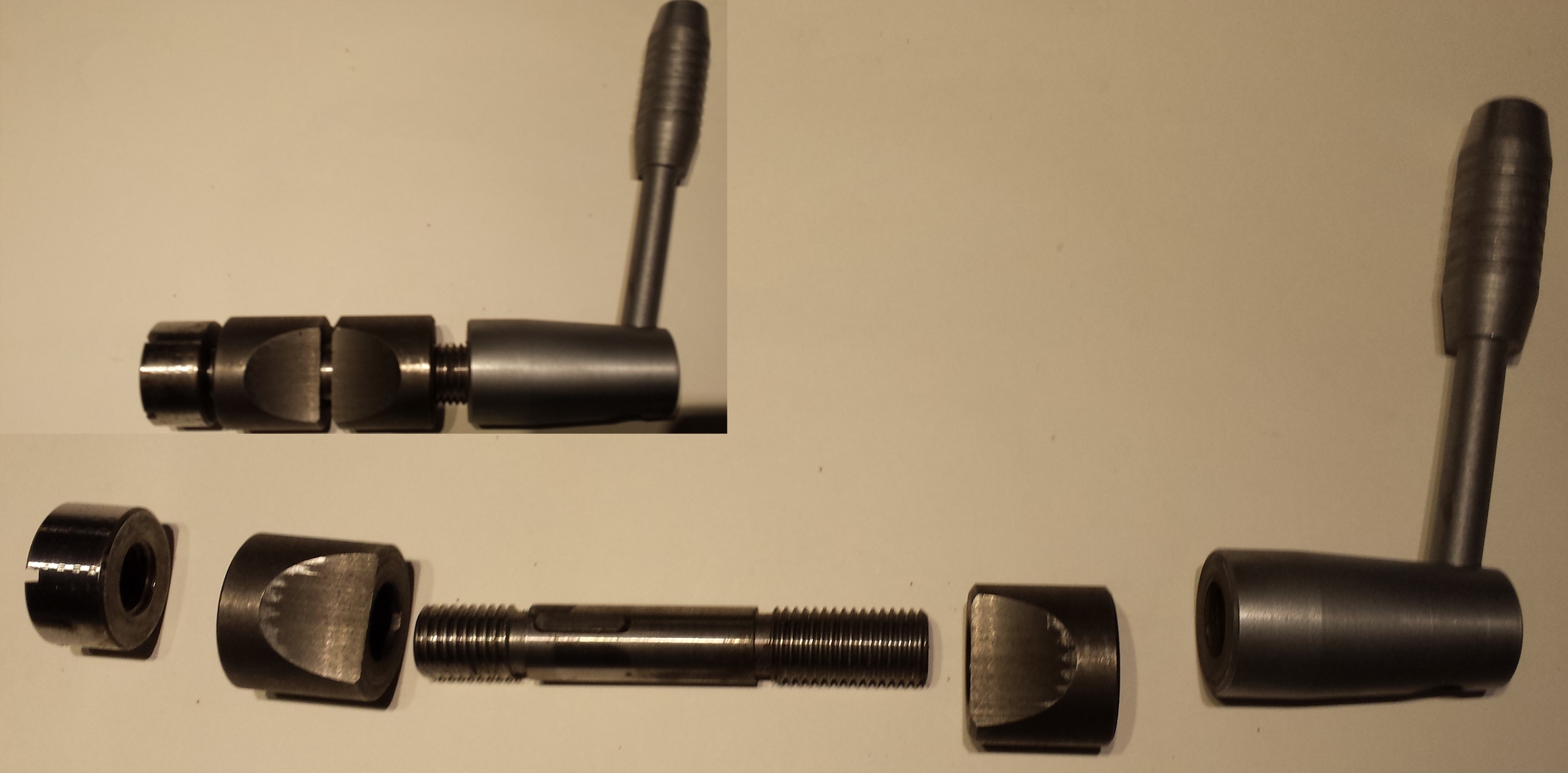

Post napisał: rdarek » 19 sie 2017, 20:59
Rybiarz pisze:Ale chyba znalazłem winowajcę ściętego klina, odkręciłem całkowicie blokowanie kolumny (z prawej jak i z lewej) a tu nie chcę nic drgnąć.Dzwignie blokowania musiałem potraktować gumowym młotkiem bo nie chciała ruszyć z początku. Jak tutaj działa ten mechanizm,w ws 15 jest to banalnie proste, natomiast tu nic nie chce drgnąć.
Jeśli kolega rdarek ma możliwość zrobienia zdjęcia tego elementu to będę wdzięczny ......
Rozpisałem się dziwnie ale jestem już wkurzony na ten kawał żeliwa :evil:
Jak mogę to pomogę :grin: nie widzę problemu tutaj blokowanie również nie jest jakoś skomplikowane.
Proszę wersja rozmontowana i złożona.
Regulacja nakrętką po lewej stronie zdjęcia dostęp do tej nakrętki masz po przeciwnej stronie od rączki pod blaszką przykręconą dwoma śrubami. Na osi gwint lewy i prawy widać to na zdjęciu.
Rybiarz
Posty w temacie: 46
Posty: 540
Lokalizacja: Płock
#500
Post napisał: Rybiarz » 19 sie 2017, 21:27
Czyli taka konstrukcja jak myślałem.Nakrętkę z lewej też mam zdemontowaną.Ten walek obustronnie gwintowany powinien dac się teraz wybić? Chcę mieć pewność że nić już nie będzie mi tego trzymało jak wymienie klin
