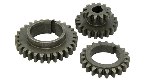

Ja także wytoczę metalowe , brąz będzie najodpowiedniejszy. Niestety DTR-i nie posiadam ten sprzęt nabyłem drogą licytacji na all.....o z uszkodzeniem mechanicznym oraz uszkodzonym sterownikiem. Sterownik dzisiaj do odbioru , a przekładnia do zrobienia.
A co do kołków to pomiędzy kołami wrzeciona a tulejami bocznymi są po jednym kołku ustalającym. to pewnie po to by kanał na klin układał się w jednej osi tulejka- przekładnia - tulejka.

Pytanie może banalne - ale w jaki sposób kol. osadził koło Z3 na tulejce tak aby się nie obracało?

krybacki pisze:w jaki sposób kol. osadził koło Z3 na tulejce tak aby się nie obracało?
Bardzo prosto. Wkleiłem na klej do łożysk, najtańszy jaki można dostać w sklepach z łożyskami. A ta stronka littlemachineshop owszem fajna, ale ......... dalej nie piszę. Wielu znajdzie swoje własne "ale".

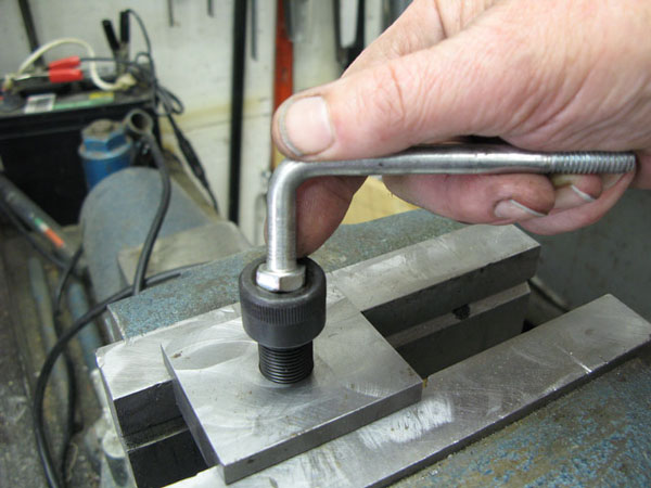

Żeby ten post nie był o niczym: Proste usprawnienia w warsztacie.

Mocno trzeba się na klikać, żeby obejrzeć te wszystkie triki, ale warto. Już dawno to oglądałem, ale dzięki za przypomnienie bo sobie odświeżyłem. A takie klucze ze śrub to się robiło także nasadowe ze śrub imbusowych. Warto trochę stoczyć łeb tej śruby ze średnicy, żeby nie był taki gruby. Teraz nasadek i kluczy wszelkiej maści zatrzęsienie, ale gdy potrzeba przydusi to tak można sobie poradzić.

I stało się. Koła dotarły z samego dzisiaj rana , czekam na wenę twórczą , może na sobotę się pojawi. Jeszcze jedno pytanie ,czy musi to być pasowanie H7 . Bo ten mniejszy wymiar 12 mm to taki rozwiertak mam ale 30mmnie posiadam, i pewnie zrobię to po nożu tokarskim.A może jednak nie?
I jeszcze jedna uwaga ( moim zdaniem ) kupując koła u sponsora warto kupić dwa koła o liczbie zębów 14 ( koło Z-1) .bo doszedłem do wniosku że przy umiejętnym operowaniu można wykrzesać dwa komplety kół . Nie produkować wiór tylko precyzyjnie przeciąć koła bo nam potrzebne jest 9mm , a więc 2mm na przecięcie . Czy dobrze kombinuję?

Ten wymiar 30H7 to w tym naszym przypadku oznacza po prostu, że trzeba do jego wykonania się przyłożyć i wykonać go poprzez dopasowywanie do średnicy wrzeciona. Oczywiście, ze można to zrobić poprzez toczenie a potem np. szlifowanie papierem ściernym. Gdybym nie napisał H7 to można by pomyśleć, że można pozwolić sobie na odchyłkę warsztatową a to byłoby już za dużo. Można było wpisać pasowanie lekko wciskane wraz z oznaczeniami, ale tu chodzi o dopasowanie się do możliwości wytwórczych małego warsztatu.
Z tym kombinowaniem na dwa komplety kół to masz rację. Warto iść tą drogą. Można pokusić się na przecięcie kół drążarką drutową.
