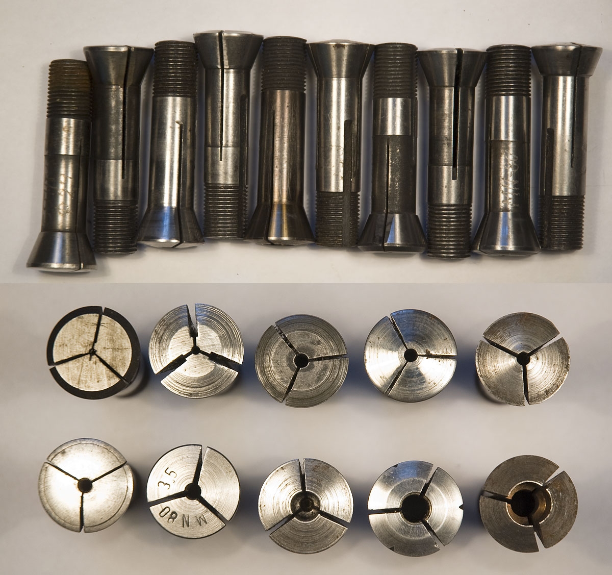

Post napisał: GrafRamolo » 28 gru 2013, 22:53
Zajrzałem do pudełeczka Proponuję stworzenie 2 kompletów, (gdyż rozmiary się powtarzają) ale jestem otwarty na propozycję.
Pierwszy: 1 / 1,5 / 2,5 / 3 / 3,5 / 4 / 5.5 / 6 / 6,5/ 8 / 10 mm
Drugi: 1,5 / 1,8 / 2,9 / 3 / 2x3,5 / 2x6 / 10 mm
Mam też na zbyciu ściągacz do tulejek.
Tulejki są różne, to znaczy niektóre rozmiary pasują ściśle czyli dajmy na to w 6mm wchodzi od 5,8 do 6 mm a niektóre mają większa tolerancję czyli dajmy na to w rozmiar 6 wejdzie od 5,7 do 6,2mm Nic nie gwarantuję i nie obiecuję bo to używki wszystko, niektóre noszą ślady manipulacji.(zapomniałem zrobić foty)
Jeśli są zainteresowani to proszę na pw, bo nie chciał bym by mnie administrator ściągał.
Albo zapraszam do mojej pracowni w Warszawie.

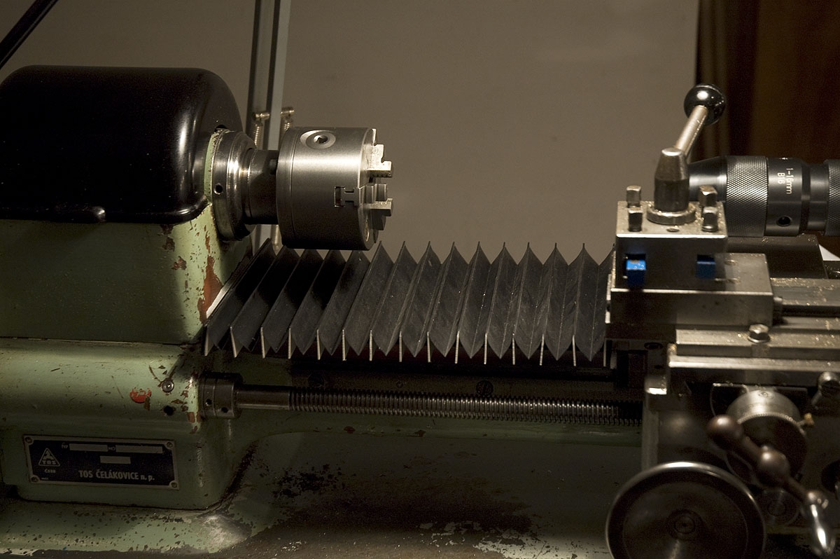

Post napisał: newcomer » 03 sty 2014, 12:25
Bartek sam wykonałeś tą "harmonijkę" Jeżeli tak, to z jakich materiałów.
GrafRamolo
Posty w temacie: 220
Posty: 707
Lokalizacja: warszawa
#87
Post napisał: GrafRamolo » 03 sty 2014, 21:57
Kupiłem na allegro za 30zł. To jakaś gumowoplastikowosztucznocoś materia ale przeżyła bez śladu kilka zderzeń z rozpędzonymi, gorącymi wiórami z nierdzewki a dziś sporo chłodziwa i lubi mycie pod wodą. Jest ciężka, dzięki czemu ładnie się układa. Tylko przy naszych tokarkach trzeba jeszcze zasłonić tą szczelinę pomiędzy ślizgaczami w sankach, com uczynił z cieniutkiej plexi. A harmonijka jest na rzepach. Puki co zwykłych ale już widzę, że to pomyłka, bo wióry się łapią, trzeba zakupić takie przemysłowe, grzybkowe. Ogólnie polecam. Są szersze i U kształtne ale nie wiem czy to konieczne.
