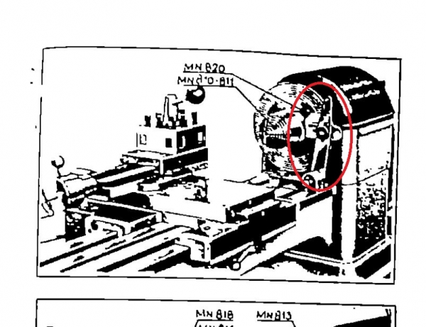

A ma ktoś podzielnice do tej tokarki? Tą ze zdjęcia. Mam samą tarczę bez uchwytu i byłbym wdzięczy za zdjęcie, zwymiarowany rysunek jak to mocowanie ma wyglądać.
Jeszcze zagadką dla mnie są2 tarcze od tej tokarki. Jedna mniejsza 2ga większa obie z mocowaniem na stożek. Wyglądają jak by były do szlifowania, ale jak? Mam sobie do niej przykleić papier ścierny?
Pozdrawiam.

Post napisał: GrafRamolo » 05 gru 2013, 15:14
Cherbatopijcy nie tak daleko, za małą wodą wracam w następnym tyg i postaram się fotki wrzucić. Oktoberfest mnie w tym roku ominął ale to zabawna impreza szczególnie w Monachium, polecam ;)
Co do podzielnicy to ja mam chyba kompletną, choć głowy nie dam. Sfotografuję co mam
Tarcze ze stożkiem mogą służyć do mocowania elementów na lak albo wycinania czegoś za pomocą wykrojników (oczywiście mowa o miękkich materiałach.) Itp
Ps znajomy mówi że zna miejsce gdzie mają nadal licencję na produkowanie tych tokarek, podpytam go o szczegóły.

Post napisał: RomanJ4 » 05 gru 2013, 21:04
DamianS pisze:Jeszcze zagadką dla mnie są2 tarcze od tej tokarki.
Mn-812 i Mn-813 na str. 15,16/35 DTR-ki vmmp.ru/~dmitry/mn80/TOS%20MN80A%20manual%20(english).pdf
jest opisane do czego

Post napisał: DamianS » 06 gru 2013, 00:03
Ok. Przeczytać to ja to sobie przeczytałem wcześniej. Ale o co chodzi ? Mam zamocować jedną tarczę w koniku z przyklejonym detalem a na 2gą zamocowaną we wrzecionie przykleić papier ścierny czy coś do polerowania ? Tak to mam rozumieć ?

Post napisał: GrafRamolo » 06 gru 2013, 20:07
To jedna z opcji, to nie jest narzędzie mające jedną konkretną funkcję można zastosować je wielorako.
