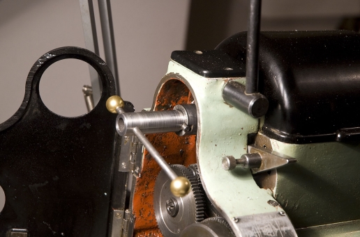

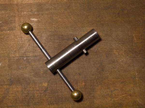

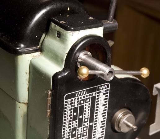

Jak obiecałem wklejam fotki mojego skromnego wynalazku. Do czego to? po pierwsze do odkręcania uchwytów, po drugie do manualnego gwintowania itp, oraz zrobiłem na końcu kwadratowy wpust więc mozna i noże z imaka odkęcać. Proste banalnie ale cieszy. Obrazek

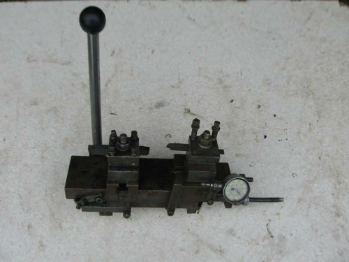

Post napisał: newcomer » 27 gru 2013, 14:05
Może warto w tym temacie napisać, kto co ma na zbyciu i po uzupełniać między sobą brakujące akcesoria
@GrafRamolo czy masz coś takiego ?

Post napisał: oswiecimskie » 27 gru 2013, 16:23
To suport obcinający
OUS-1 TSA-16 Mn-80a
