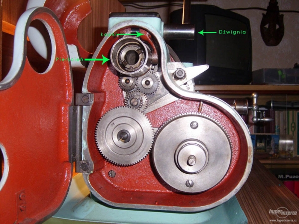

A tu fotki elementu od tulejek.

Nie widać tego wyraźnie na tym zdjęciu, ale b. ważne są dwie rolki znajdujące się w wycięciach wewnętrznego pierścienia. Bez nich "kicha", są dokładnie wykonane, łatwo je zgubić.

U mnie to są tektolitowe literki T, nie wiem czy nie lepiej wymienić to na jakiś polimer. Moje doświadczenia z tekstolitem nie są najlepsze. Choć w sumie działa puki co, może próbuje wywarzać otwarte drzwi. To jest wieksza fota
