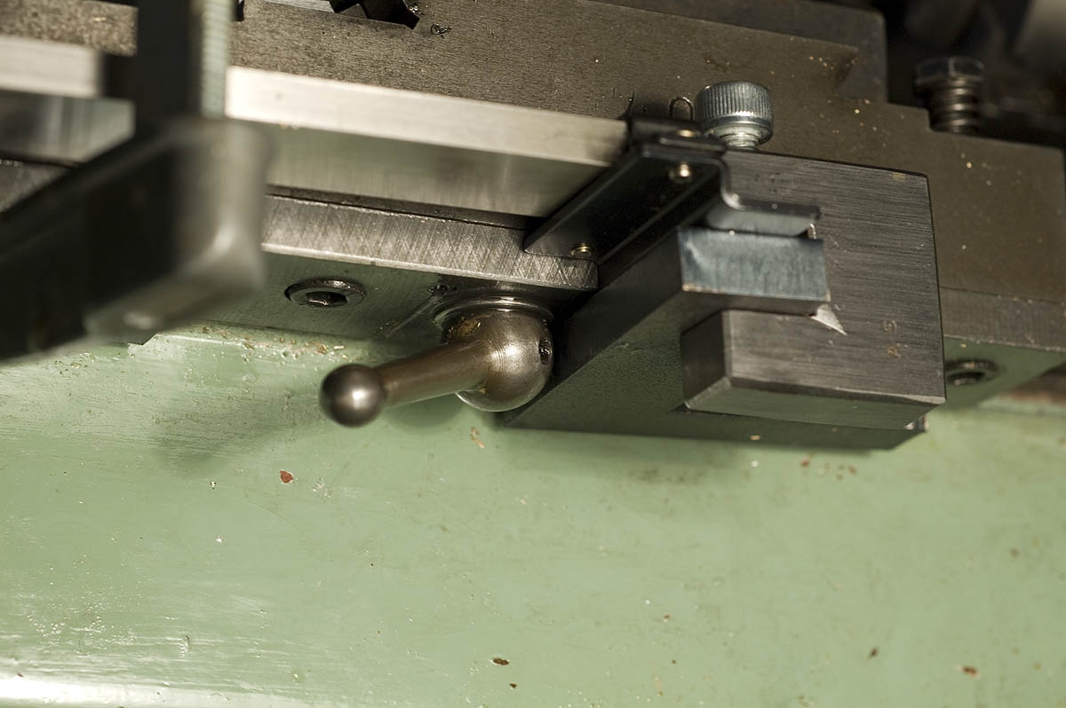

Zabrałem się w końcu za liniały, przymierzałem pierwszy, oczywiście zrobiłem pomyłki. Będę pokazywał postępy ale stwierdziłem, że będę pokazywał Wam moje pomyłki a nie jak to pięknie wygląda. Po pierwsze nie chcę budzić złowrogiej zazdrości ;) a po drugie, może zrobię z siebie totalnego idiotę pokazując same błędy ale ma to więcej merytorycznej wartości, niż przechwałki. I jeśli ktoś w przyszłości będzie chciał zrobić podobnie to skorzysta na moich błędach.
(ale zapomniałem karty z aparatu, więc dopiero foty w pon.)

Post napisał: GrafRamolo » 19 maja 2014, 22:38
Wpadka nr 1
Zapomniałem że z tyłu suportu jest ta dźwignia do blokowania go Dlatego muszę obniżyć mocowanie liniału dokręcić do niego kawałek stali by całość przykręcić niżej a liniał się trzymał. W sumie wpadka mała bo jak bym o tym pamiętał zrobił bym tak samo.
