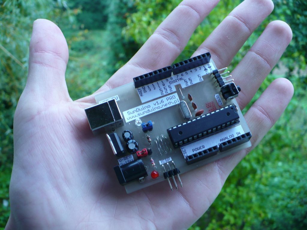

Odgrażałem się panowie że zrobię sobie arduino no i zrobiłem za 25 zł :)
Też się teraz będę bawił :)

blue_17 pisze:Odgrażałem się panowie że zrobię sobie arduino no i zrobiłem za 25 zł
ale Pamiętliwy ;)
fajne to wygląda -- nawet nalepeczki zrobione... miodzio!

blue_17 pisze:Jak byś chciał sobie coś takiego zrobić to na mojej www masz do pobrania wszystko co trzeba
no... może się kiedyś skuszę -- jak dokupię parę sztuk atmeg328 (drogie jakieś)
ale oglądałem zdjątka
np.
polecam spirytus (lub inny cleaner)... i na to plastic70
wtedy pcb staje się bardziej fotogieniczne... a i "utrwalone"
