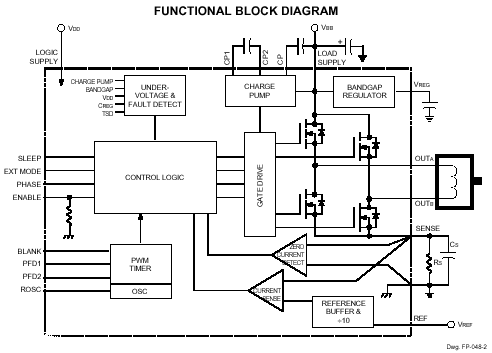

Któych mostków kolega chce użyć ? Mam kilka w szufladzie, ale większość jest za wolna aby móc sterować nimi PWMem
A3959 - to oficjalnie jest sterownik silnika DC, ale jeden taki na fazę będzie działał w sam raz. Nie muszę mu zadawać sygnału PWMem, mogę podać napięcie referencyjne przez DAC a układ sam ograniczy prąd do zadanego. Widziałem podobny sterownik w działaniu i chodzi to nieźle. A3959 pozwoli uzyskać prąd fazy do 3A oraz napięcie do 50V, a to całkiem przywoite osiągi.

Co do AllegroMicro - mają wiele ciekawych układów, choć odczucia używających są mieszane. Tu trzeba by jeszcze saklibrować symetryczność prądów ( przy dwóch układach) bo inaczej mikrokrok będzie krzywy.

ursus_arctos pisze:A3959 - to oficjalnie jest sterownik silnika DC
hehe... mam takie w pudełku (do testów)
jarekk pisze:Tu trzeba by jeszcze saklibrować symetryczność prądów ( przy dwóch układach) bo inaczej mikrokrok będzie krzywy.
wspólne napięcie odniesienia... wspólny zega...

markcomp77 pisze:wspólne napięcie odniesienia... wspólny zega...
Nie wierzę że są dokładnie kalibrowane pod konkretny prąd ( bo w ich podstawowym zastosowaniu nie ma to znaczenia). Zgaduję że przy wspólnym napięciu referencyjnym prądy będą różne o kilka procent.

to można przypiąć się do current sens resistorów
i zrównoważyć... przez zasilanie niezależne Vrefów mostków 1 i 2
[ Dodano: 2012-09-12, 11:46 ]
to również da możliwość overdrivingu... i downdrivingu

Można dać 2 potencjometry na oś - nie ma problemu. Można też programowo to ustawiać, ale wolę mieć pełny zakres DACa do dyspozycji, więc pewnie napięcie z DACa później będzie trafiać na potencjometr dla konkretnego mostka - przy takim rozwiązaniu muszę mieć 2 potencjometry (lub ew. jeden dwukanałowy) na oś - zapewne 2 zwykłe będą tańsze i bardziej elastyczne, chociaż bardziej upierdliwe w użyciu.

można chyba dać dwa PWM
na Vref 1 i 2 wchodzi nasz Sin/Cos
PFD1,2 -- tam można się bawić z eliminacją drugiego garbu sinusoidy
to można będzie jakoś dynamicznie potraktować...

Post napisał: ursus_arctos » 12 wrz 2012, 20:32
PFD1, PFD2 będą ustawiane wspólnie dla obydwu faz, zależnie od prędkości oraz przyśpieszenia w danej osi - np. przy dużych prędkościach czy intensywnym hamowaniu będzie fast decay, zmieniany w slow decay przy mniejszych obrotach.
Dla każdej fazy będzie potencjometr (100k?) na wyjściu DACa regulujący maksymalny prąd - w ten sposób STM32 i DAC zadają tylko kształt prądu, natomiast potecjometrem będzie ustawiana amplituda. Nie mogę dać potencjometra na wejściu DACa, bo chcę użyć przetworników czterokanałowych - jeden DAC będzie obsługiwał 2 silniki, które mogą mieć ustawione różne prądy.
Kształty Vref dla faz będą zadawane przez DACe i będzie to sin/cos z możliwością programowej zmiany w kierunku prostokąta lub trójkąta.
