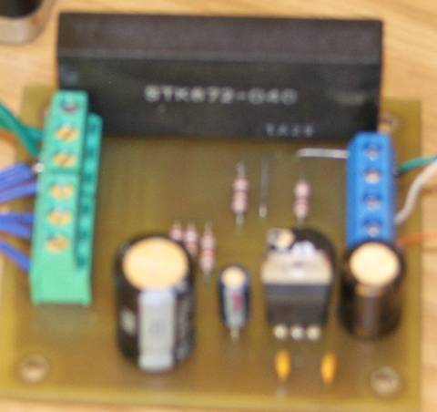

Witam Potrzebuje schematu NAJPROSTRZEGO STEROWNIKA SILNIKA KROKOWEGO UNIPOLARNEGO. Przyznam ze szukalem i znajdywałem troche tych schematow ale byly one dla mnie troche skoplikowane A mi jest potrzebny najprostszy z mozliwością STEP i DIRECTION bo napisalem program do sterowania przez LPT i wypuszcza mi on prosty zegar oraz mozliwosc zmiany kierunku. Prosze o najprostrze schematy np na przezutnikach albo licznikach Z góry dziekuje

http://www.quasarelectronics.com/kit-fi ... t/3179.pdf
prosciej sie chyba nie da, ten dziala doskonale - sprawdzalem

Dla mnie najprostszy to zawierający najmniej elementów. Więc proponuję https://www.cnc.info.pl/topics27/stk672-40-vt199.htm
Jakby kolega chciał to mam kilka tych scalaków i mogę sterownik zrobić taki jak na zdjęciu.
25zł + przesyłka. Zasilanie 12 do 33V, Prąd regulowany od 0.15 do 1.4A na fazę. Wejścia STEP,DIR,ENABLE. Mikrokrok ustawiony na stałe 1/8.

A jakis bez podzialu kroku?

Można ustawić na pracę pełnokrokową ale to tak jakby ograniczyć sobie możliwości, zamiast suwmiarką mierzyć metrem krawieckim.(MOŻNA I TAK, MOŻNA I TAK). :smile: :smile:

Tak ale to nie bedzie niczego napedzac tylko potrezbny mi sterownik aby pokazac najprostrzy przykład dzialania Program napisalem a chce prosty sterownik na jakis prostych bramkach TTL Liczniki i przezutniki.

ten jest OK prostrzego nieznajdziesz ,chyba ze bedziesz sterowal bezposrednio tranzystory sygnalem fazowym a nie step/dir ,ten sterownik ma tylko jadna wielka wade .niema regulacji pradu i musisz dopasowac napiecie zasilania do parametrow silnika

Ok ale powedzcie mi co mi daje ten uklad 4093 przy Kieunku i Stepie? Moge go pominąć? I podawac Zegar kierunek z LPTka ?

Jeśli tak to podany przez kolegę Bugger schemat jest najprostszy , coś podobnego na stronie kolegi Ottop http://www.ottop.republika.pl/sterownik2803.shtml jest też płytka i trochę inny stopień mocy.

mozna go ostatecznie usunac ,jednak na jednej bramce jest tam wewnetrzny generator umozliwiajacy prace sterownika bez zewnetrznych sygnalow step/dir , wiec szkoda wyrzucac te funkje.
co do sterownika ze stronki otto jest tam zastosowany zamiast tranzystorow bardzo slaby uklad ,latwo go spalic
