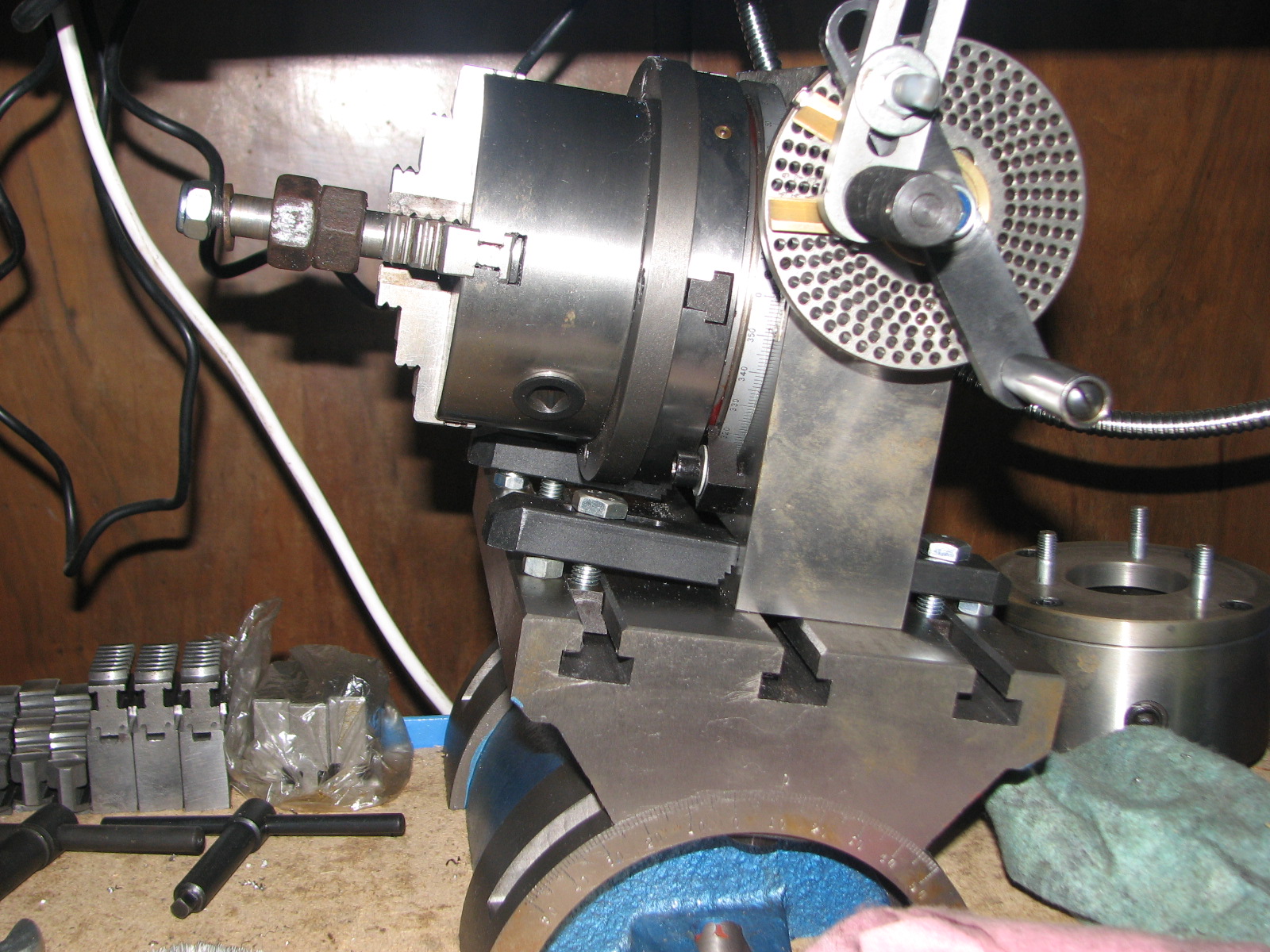

Stwierdziłem, że przydałaby mi się możliwość zamocowania detalu centralnie na środku stołu obrotowego.
Chodzi mi tutaj o obrabianie wszelakich tulejek i prętów niewielkich rozmiarów (tak do 50mm powiedzmy). Nie wyobrażam sobie wykorzystania do tego celu rowków teowych i uchwytów doń.
Uchwyt tokarski? Ale jaki i jak takowy zamocować. W stole obrotowym w otworze po środku jakiś gwint większy jest (nie mierzyłem jeszcze), ale raczej nie do mocowania uchwytu tokarskiego. U kolegi Romana widziałem chyba uchwyt tokarski do rowków teowych przykręcony - ale nie bardzo mam pomysł jak to zrobione było.
Stół mam Avia, typ Dsom, 250mm.
Z góry dzięki za wskazówki.

Pewnie widziałeś stolik podziałowy coś podobnego
jak nie musi się obracać to trzeba dorobić odpowiednią flanszę

No dobra, znalazłem to zdjęcie u kolegi Romana:
Czyli jak na moje oko stół obrotowy plus uchwyt odrobine mniejszy jak stół plus flansza przykręcana z jednej strony do uchwytu, a z drugiej do nakrętek teowych.
Znalazłem uchwyt tokarski na 4, który przykręcany jest „na przestrzał” czterema śrubami. Tak więc pewnie tym się skończy - nie będę musiał dodatkowo flanszy dorabiać a i uchwyt mogę wtedy dać średnicy stołu.
Tak to sobie wymyśliłem. Jak czegoś pod uwagę nie wziąłem to dajcie znać.

the.bear pisze:stół obrotowy plus uchwyt odrobine mniejszy jak stół plus flansza przykręcana z jednej strony do uchwytu, a z drugiej do nakrętek teowych.
Dokładnie tak.
the.bear pisze:Znalazłem uchwyt tokarski na 4, który przykręcany jest „na przestrzał” czterema śrubami. Tak więc pewnie tym się skończy - nie będę musiał dodatkowo flanszy dorabiać a i uchwyt mogę wtedy dać średnicy stołu.
I to najtańsze rozwiązanie, tylko będziesz musiał centrować uchwyt na stole. U mnie(na zdjęciu) flansza ma od spodu centrujący czop wpasowany w centralny otwór stołu, i zamek pod uchwyt z wierzchniej strony.
