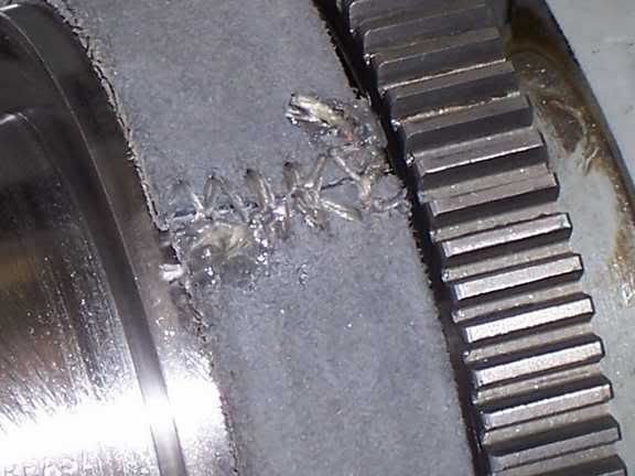

W końcu słuszna decyzja , po co zmieniać dobre i sprawdzone rozwiązania ? Np przeróbki starych motocykli zmniejszają ich wartość 3-10 krotnie . Wymiana wrzeciona za 1000zł czy roztaczanie cienkich kół pasowych jest przynajmniej nielogiczne jak dla mnie . Mam już na koncie remont z 5 takich tokarek i po większości największy problem był z przeniesieniem napędu na wrzeciono . Mam też taką tokarkę w której pas musi być przecinany i łączony ponownie widziałem głównie 2 rozwiązana , połączenie na zakładkę drucikami-haczykami i ośka w środek jako łącznik lub dratewka jak na zdjęciach powyżej .

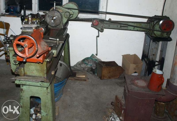

Heh , zdjęcie dziś z olx , to jest dopiero przerost formy nad treścią

pukury
Posty: 7739
Lokalizacja: kraków
#29
Post napisał: pukury » 12 lut 2015, 11:29
witam.
widać gość ma sporo zbędnego miejsca :shock:
w sumie nie taki zły pomysł .
przekuwamy się do pomieszczenia obok - i jest cisza przy maszynie .
albo żeby się nie męczyć z kuciem - murujemy ścianę - z dziurą :shock:
pozdrawiam.
Mane Tekel Fares
