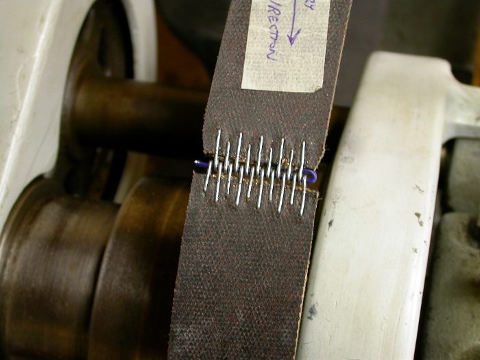

Aktualnie mam napęd tego typu.
A dokładnie tak to wygląda
Chcę natomiast koła na pas płaski przerobić na pasek klinowy
Na tych aukcjach są koła mniejsze, jednak powinny być podobne
http://www.ebay.pl/itm/251790211830?ru= ... 26_rdc%3D1
http://www.ebay.pl/itm/221681876988?ru= ... 26_rdc%3D1
Zależy mi na tym by na każdym przełożeniu naciąg paska był jednakowy po to żeby nie było potrzeby regulowania go za każdą zmianą pozycji a wystarczyła by zmiana i naciągnięcie do wcześniej ustalonego stopnią. Jak to teraz fachowo obliczyć? Mam pewną koncepcję, ale ne jestem jej pewny więc piszę w tej sprawie o pomoc.
Podaję link do strony ( nie wiem czy na temat, ale z niej jest 2-gie zdjęcie )
http://hackaday.com/2013/11/08/a-new-ol ... or-garage/

Post napisał: pioterek » 08 lut 2015, 15:48
U mnie cały napęd wygląda tak
W celu poluzowania paska przekręca się korbę na drzwiczkach szafki unosząc jednocześnie silnik z wałkiem pośrednim na zawiasie znajdującym się w głębi szafki przy tylnej ściance.

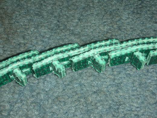

Nie planuję tu zastosować paska zębatego tylko taki klinowy lamelowy jak na zdjęciu,
tylko nie wiem jak to liczyć czy tak samo jak zwykłe paski klinowe ze stomilu, czy jakoś inaczej. Chcę to zrobić dlatego, że nie mogę zdobyć takiego paska jak orginalny,
a trzeba tu zaznaczyć, że w tej maszynie musi być pasek rozłączalny. Całego fabrycznego nie da się założyć nawet gdy się rozkręci całe wrzeciono i napęd.
Nie mam też przekonania co do użycia paska od rozrządu gdy trzeba go przeciąć i połączyć. Aktualne płaskie koło nie nadaje się do nacięcia rowków, bo ma zbyt cieńkie ścianki. Więc muszę je dorobić od nowa i zadbać by pasowało do reszty. Skoro suma średnic współpracujących kół musi być taka sama, co prawie się zgadza, +1-\250 to dla paska klinowego nie liczy się średnica zewnętrzna a jakaś w środku przekroju i właśnie nie wiem jak jest z tymi paskami lamelowymi i w tym zakresie proszę o pomoc. Z drugiej strony mam obawy czy użycie paska klinowego nie spowoduje zmniejszenia regulowanego zakresu obrotów. W końcu na wrzecionie najmniejsze koło nie może być nieskończenie małe, a największe powinno dać szansę na przełożenie paska bez zbytniego zawadzania o obudowę.
