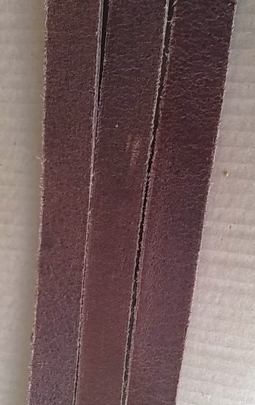

Jeśli można liczyć na szkolenie z klejenia pasków ze skóry to bardzo proszę o takie. Nąpewno się przyda, zawsze jest to opcja do wyboru i to pewnie najbardziej realna. Materiał załatwiony, można kleić
Jakiż to przyżąd trzeba mieć? Mam nadzieję, że do wykonania własnymi sposobami.
Niestety później to znikło, ale puki co to
manfix pisze:Trzeba mieć ostry nóż do szarfowania skóry , dwie deseczki szersze od pasa , ważne żeby były równe , 4 śruby długości 100 mm M 10 i 4 płaskowniki szerokości 60 mm długości 150 mm i grubości 8 mm i klej perłka Jak coś jutro zrobię filmik taki pokazowy Pozdrawiam
U mnie będą paski szerokości 24mm, to te elementy opisane w znikniętej odpowiedzi powinny być mniejsze? Co się stało, że Pan miał 51 Postów, a teraz 49?

O klejeniu paska narazie nic nie ma
http://m.youtube.com/user/manfiks/searc ... anie+paska
