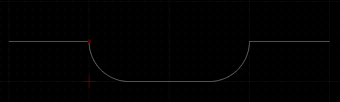

Nie bardzo rozumiem o co Ci chodzi, ale jakoś od du** strony się do tego zabierasz.skoczek pisze:Bez urazy Tux, ale hipokrytę z siebie teraz robisz każąc mi wykonać takie zęby byle jak, podczas gdy toczyłeś wielki bój z Kamarem o jego gwałty na matematyce.
Co do freza palcowego to frezowanie takiego koła (5M) takim frezem to porażka (przy 8M można by już tak się bawić). To już prędzej z ręki naostrzyłbym jednoostrzowy i nim przefrezował takie zęby.
Zarys HTD składa się z luków, a frez jest w przekroju kołem, to jaki Ty masz problem ?
Może nie tą stroną chcesz frezować ?
Ja Ci trochę rozciągnąłem, to może załapiesz o co chodzi ...

Tux nie rób ze mnie debila bo tak się składa że jakieś 2 lata temu zamieściłem na forum w innym temacie poprawny zarys HTD więc wiem jak on wygląda i wiem jakie wartości promieni i odcinków są, a druga kwestia jest taka że też mam pojęcie jak to frezować a jak nie frezować i na pewno frezowanie HTD-5M frezem palcowym tak jak wcześniej proponowałeś jest jednym z gorszych rozwiązań.
Lepszym rozwiązaniem jest frez krążkowy który można by przeszlifować, ale dziś Kolega IMPULS3 uświadomił mnie że dobrym przybliżeniem jest jakiś frez modułowy zza wschodniej granicy z czego nie zdawałem sobie sprawy bo moje frezy krążkowe modułowe są z FWP i nie widzę na nich takiego promienia o którym wspomniał ww. Kolega że występuje we frezach made in CCCP.
Teraz czekam aż znajdzie czas i poda mi Kolega moduł oraz numer freza krążkowego modułowego zza wschodniej granicy którym dobrze przybliżył ten zarys.
Więc czytaj ze zrozumieniem moje posty że MAM ŚWIADOMOŚĆ jak wygląda zarys i dlatego do niego dążę. Jak mam frezować 5M frezem palcowym to wolę poczekać na realizację zamówienia
Palcowym to można by frezować, ale np. 14M albo od biedy 8M, ale nie 5M. Chyba że Ty masz na myśli frezowanie kółeczek cienkich na parę milimetrów...
