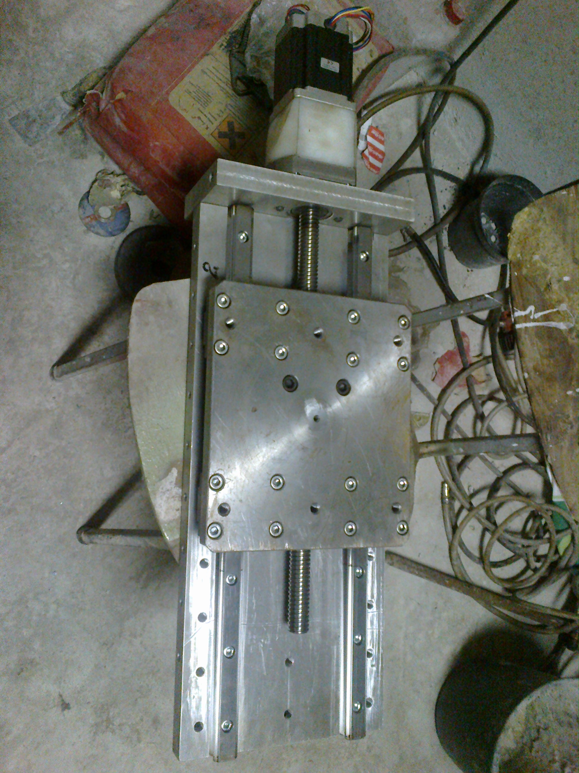

Wiem i doceniam, ale krytykę byle konstruktywną przyjmuję. :smile: Zetka prowizoryczna gotowa,prowadnice 30, jutro test.

IMPULS3 pisze:Zetka prowizoryczna gotowa,prowadnice 30
Duuuża ta "Z" - prowadniczki 30 wyglądają na niej chudo jakoś...
W pierwszej chwili myślałem, że to krzesełko takie malutkie... :grin:

Post napisał: IMPULS3 » 03 paź 2012, 18:31
Nie wiem, może to krzeselko się skurczylo....

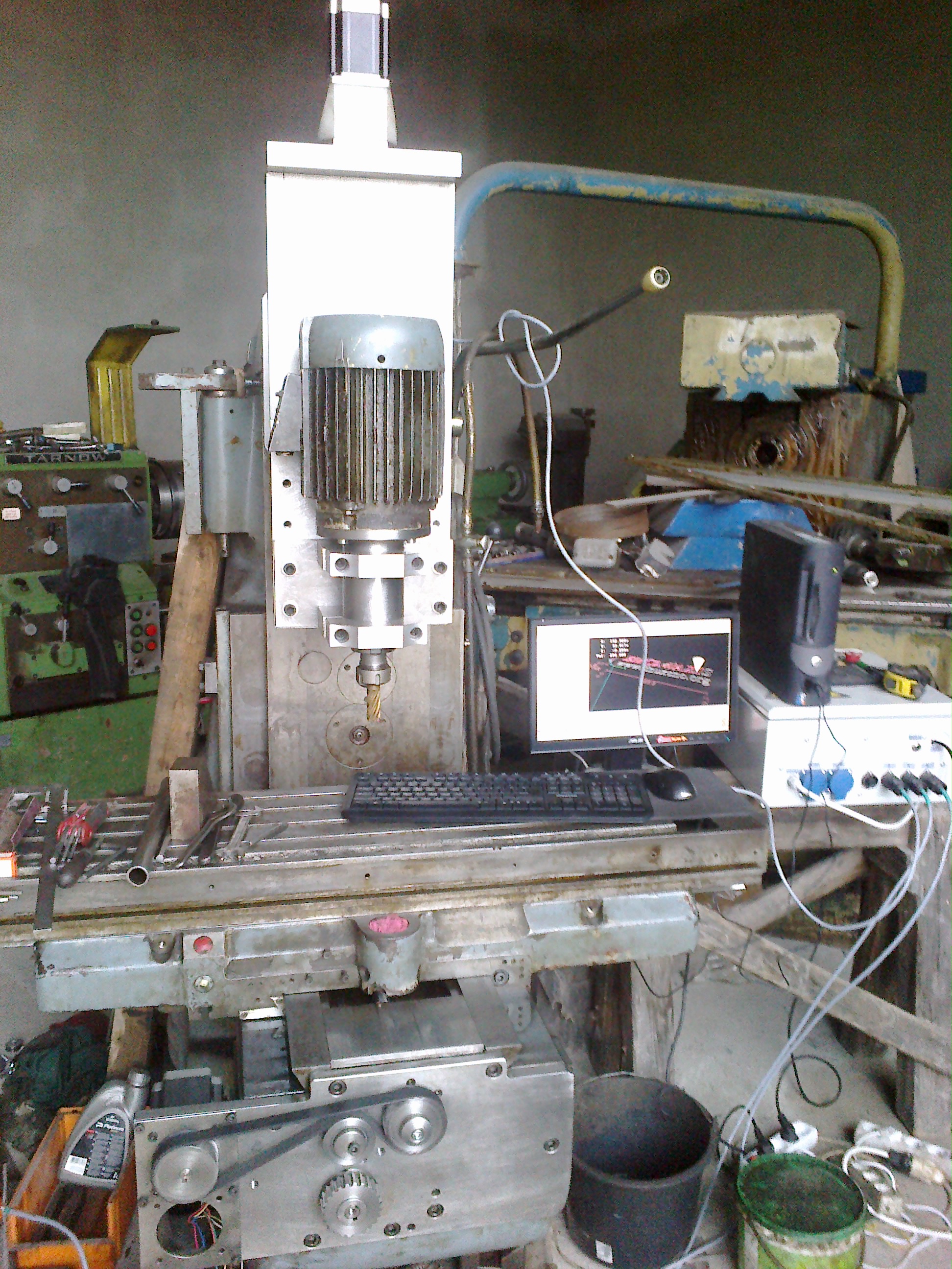

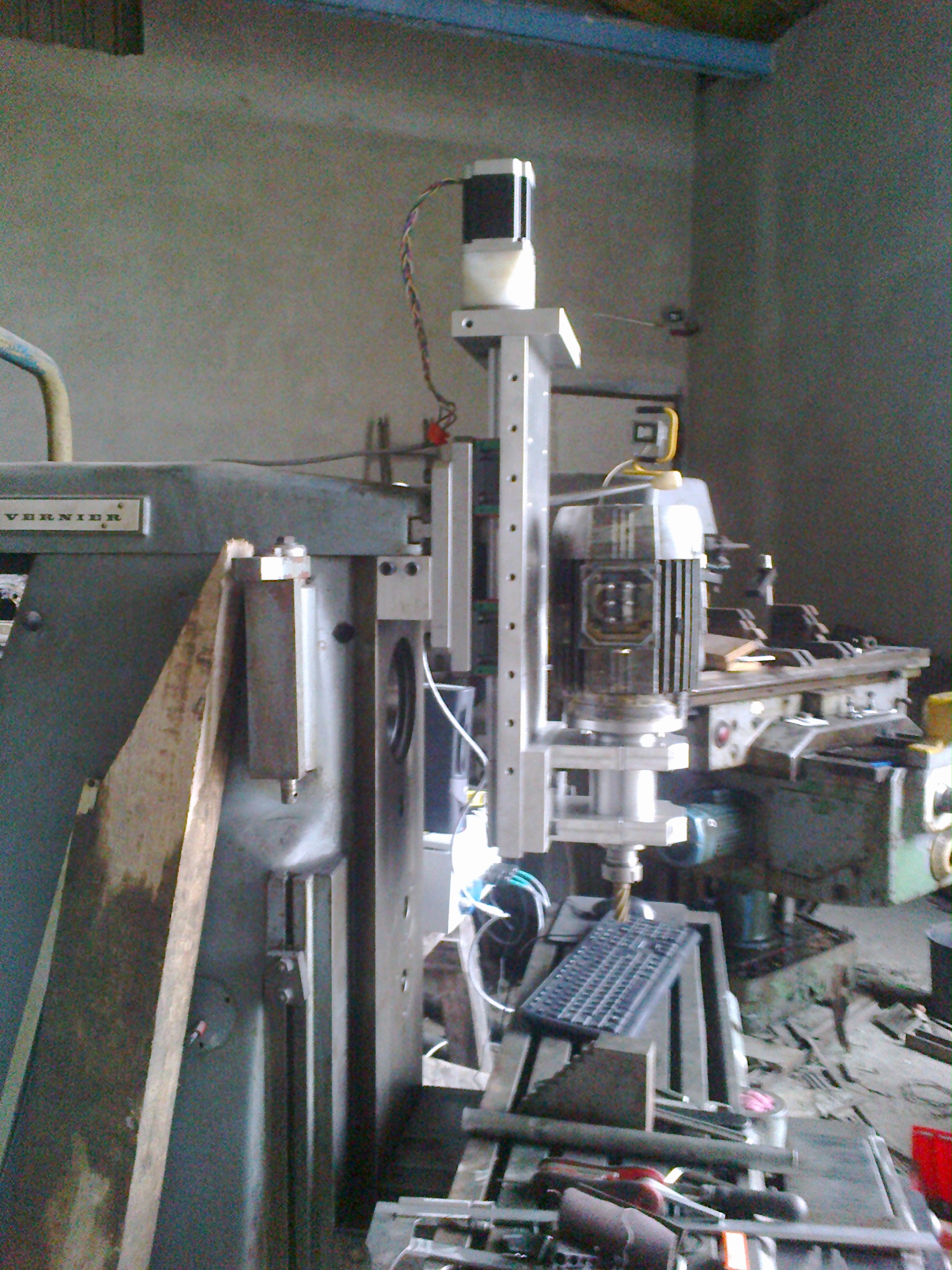

A tak wygląda na maszynie:
