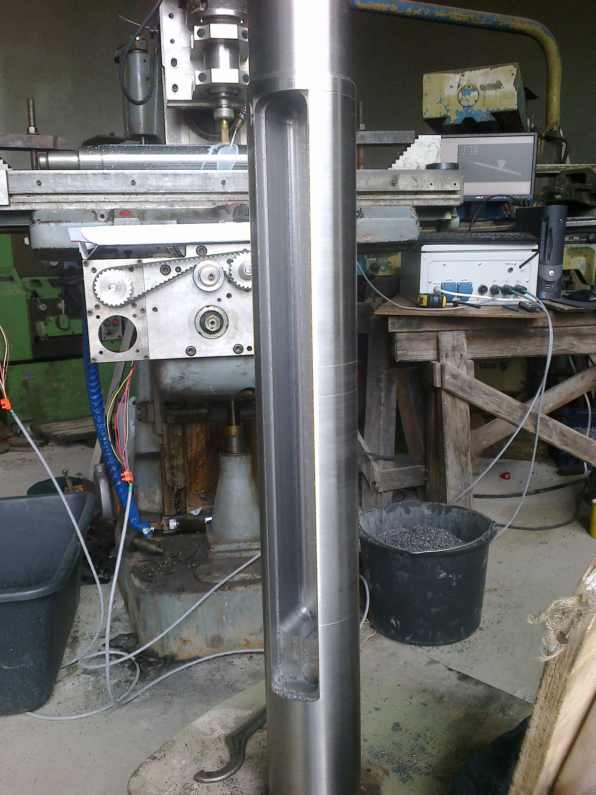

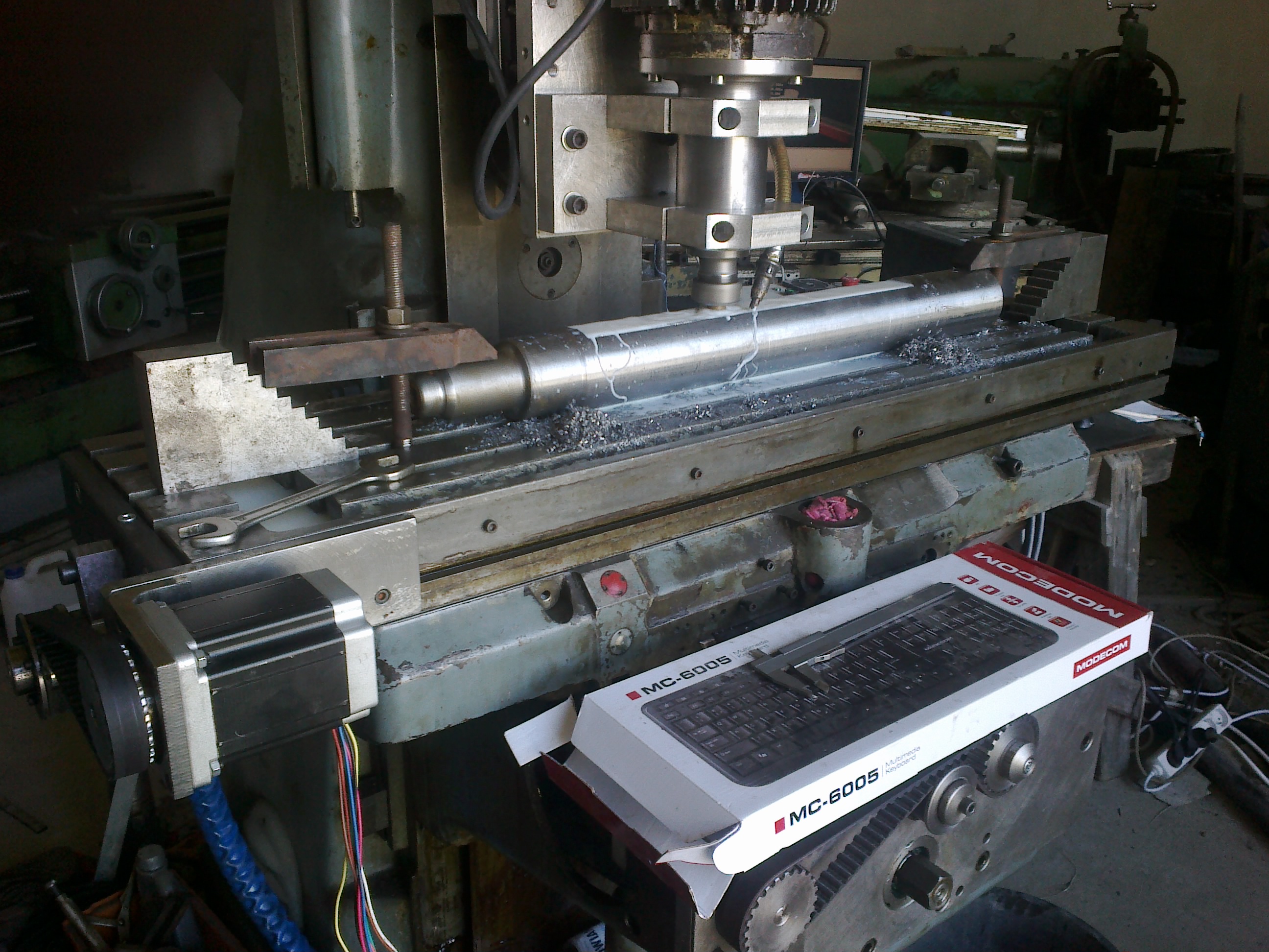

Post napisał: IMPULS3 » 09 paź 2012, 21:38
A tak pracuje. :wink:

Post napisał: IMPULS3 » 11 paź 2012, 10:00
A to pierwsza robota, z przygodami.... :roll:
Posty w temacie: 83
Posty: 17226
#170
Post napisał: kamar » 11 paź 2012, 10:14
I wiadro wiórów wydłubała :)
Frezik 20 na hiwinka to już wyzwanie :)
