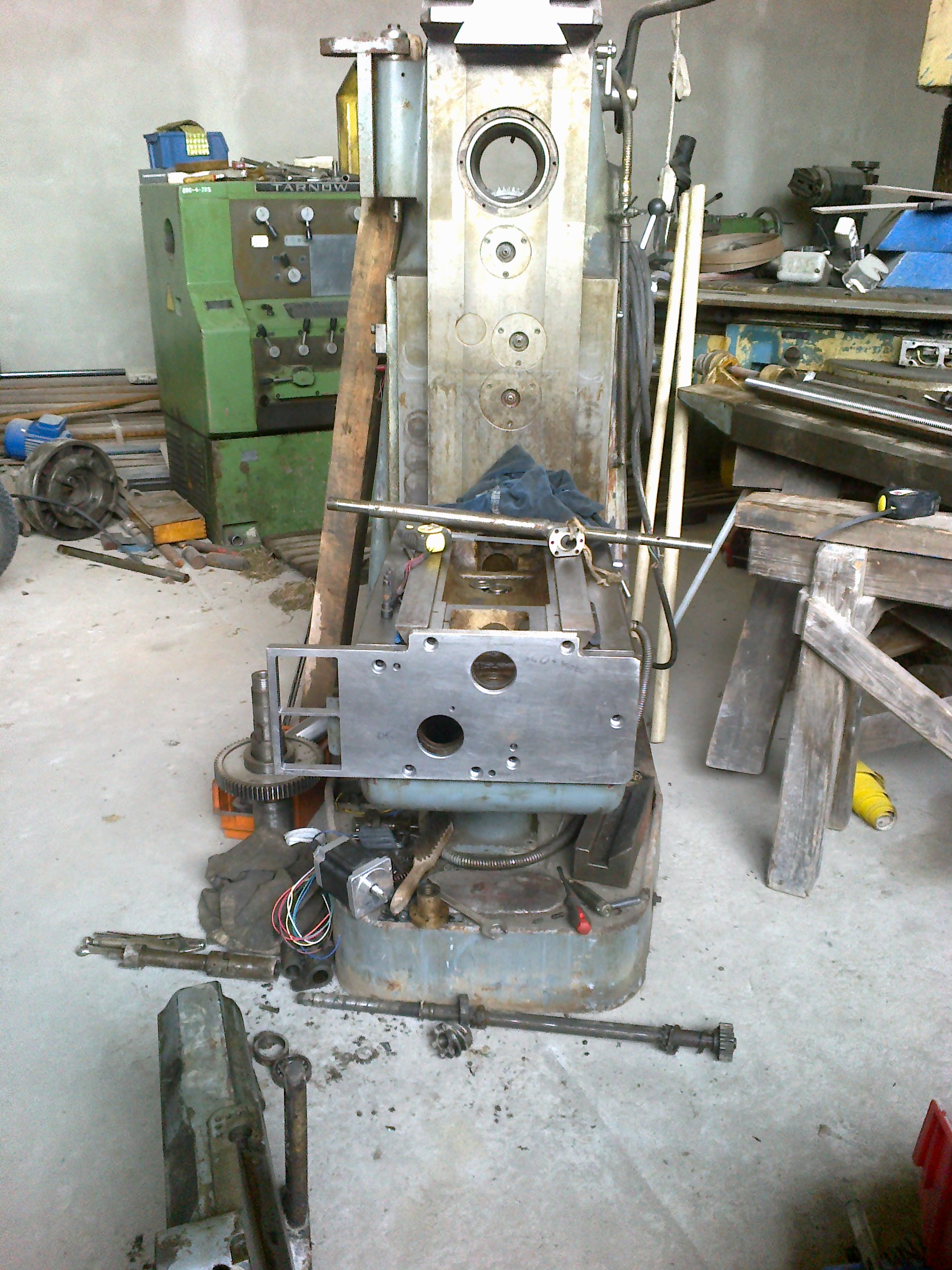

:oops: Ta emotikona jest chyba wlaściwa. REAKTYWACJA. :roll: Mocowanie zetki do belki.

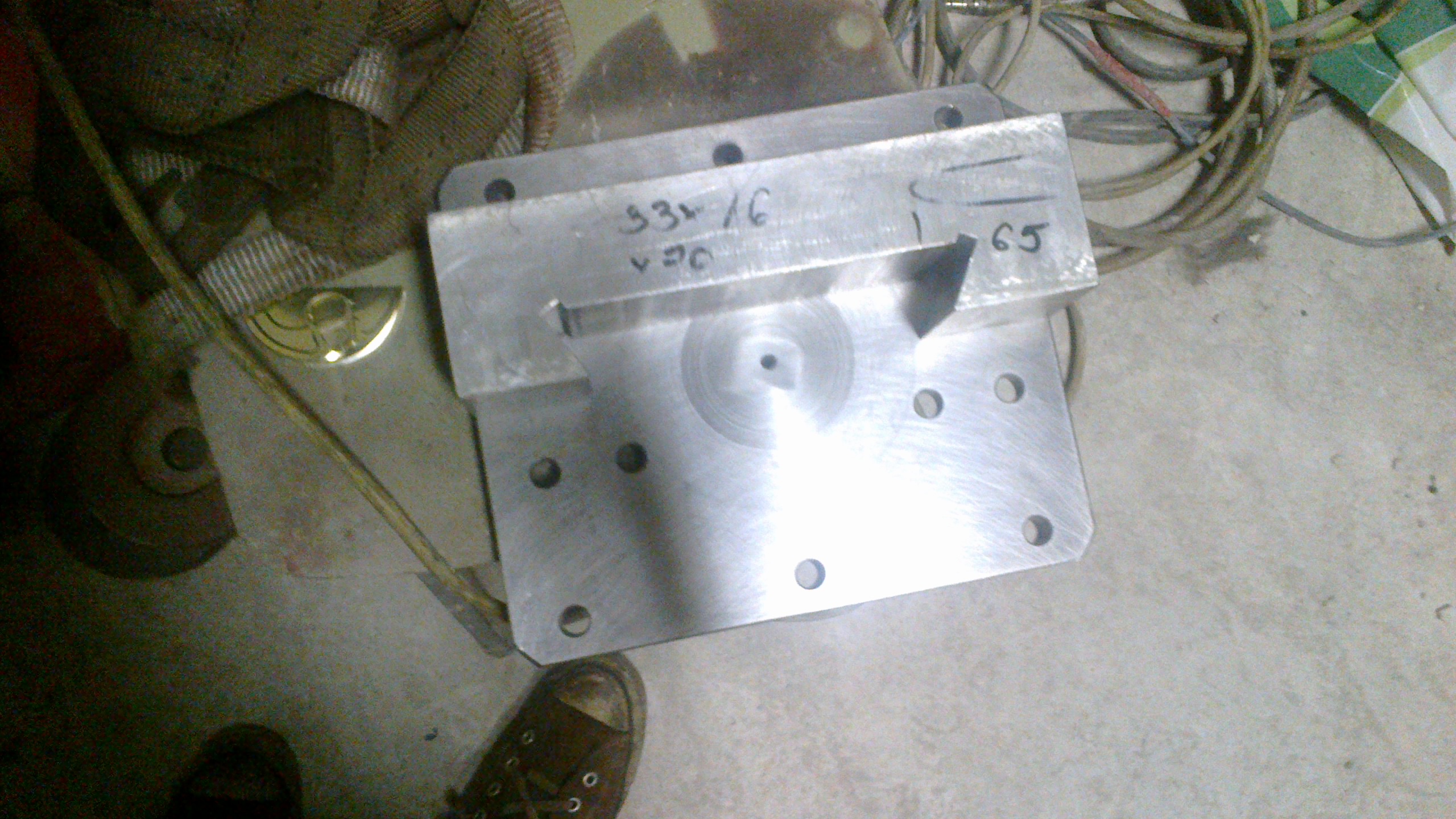

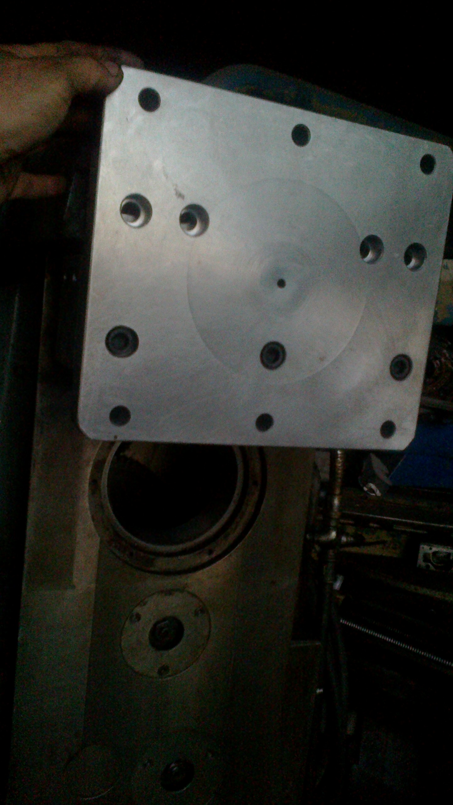

I dalej, plytka do mocowania śrub i silniczków Y i Z suportu, te kwadratowe otwory to na silniki.

Oprócz przyglądania się przyjmuję także krytykę i porady. :smile: KAMAR skrytykowal mnie wcześniej za zostawienie ręcznego podnoszenia stolu tak więc robie to z silniczkiem. czyli jednak troszkę się slucham. :roll:

Mam okazję sie zrewanżować :) Czemu te otwory kawadratowe a nie owalne do kolnierza silnika z jednoczesnym napinaniem paska ?
Stół podnoszony krokowcem czy motoreduktorem ?

Otwory kwadratowe bo w nie ma wejść caly silnik, a na tą blachę będzie nakladka z drugiej blaszki i tym sposobem troche wysunę oś silnika. Stól podnoszony krokowcem, choc będę mial możliwość także ręcznie.... :roll:

Ma robić za zetkę ? Z przeciwwagą ?

Tak, może nie od razu bo bedzie normalna zetka mocowana na belce.
