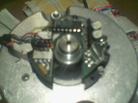

Przeniesienie napędu z serva chcę zrobić na paskach zębatych z przełożeniem 1:3. Prowadnic nie będe przerabiał, ale mysle że serva powinny sobie poradzić bo po przełożeniu bede miał 6Nm na srubie i ok 500obr/min co przy skoku śruby 5mm powinienem mieć posówy 2,5m/min. i to mi wystarczy.
Czytając wasze porady waktycznie te liniały sobie daruje bo widze że bedzie z tym więcej kłopotów niż pożytku.Więc musze się rozejrzeć za jakimiś śrubami kulowymi.
olo_3 pisałeś o enkoderach że lepsze są A,-A B,-B i że do tego typu powinna być jakaś dodatkowa płytka do sterownika UHU.Może masz schemat tej płytki albo gdzie tego szukać.
Z moich enkoderów wychodzi 6 kabelków ale nie wiem jaki to jest typ bo nie ma na nich żadnego oznaczenia tylko nazwa producenta RENCO.
Może ktoś z forumowiczów przerabiał jakąś maszyne na CNC i pochwali się efektami swojej pracy i jak się sprawuje, mile widziane fotki
troche nie wyrazne bo z telefonu

Franek pisze:olo_3 pisałeś o enkoderach że lepsze są A,-A B,-B i że do tego typu powinna być jakaś dodatkowa płytka do sterownika UHU.Może masz schemat tej płytki albo gdzie tego szukać.
schematu nie mam ale tez nie jest wymagany na płytce jest jeden scalak, 2 rezystory i kondensator.
zamieszczę wieczorem płytkę jest przygotowana w jpg, lub coreldraw, gotowa do metody TT, układów tez jest kilka do wyboru, powinno się je łączyć w pary w zależności jaki zamontowano w ekoderze, choć ja ma jedyna płytkę i chodzi na różnych enkoderach (przynajmniej tak mi się wydaje)
