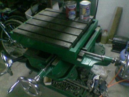

Zamierzam przerobić swoją frezarke na cnc, ale posiada ona luzy na śrubach.Moje pytanie brzmi, czy lepiej wymienić śruby na bezluzowe i zostawić enkodery na serwach czy zastosować liniały i wymienić sruby na nowe trapezowe razem z nakrętkami.Sterowanie chce zrobić na sterownikach UHU tylko niewiem czy można do nich podłączyć zamiast enkoderow na serwie liniały.

Frezarka pionowa średniej wielkości waga ok. 800kg pole robocze 500x400 konstrukcja sprzed 40lat, ze zdjęciem bedzie problem ale postaram sie co w najbliższym czasie zamiescic.Wykorzystuje ja hobbystycznie, może raz na tydzień albo dwa i znudziło mi sie już kręcenie korbkami
Nie oczekuje jakis zawrotnych predkości co do posuwów ze względu na typ prowadnic i wagę całego stołu, a jak pisałem wykorzystuje ją do użytku domowego więc czasu mam dużo.

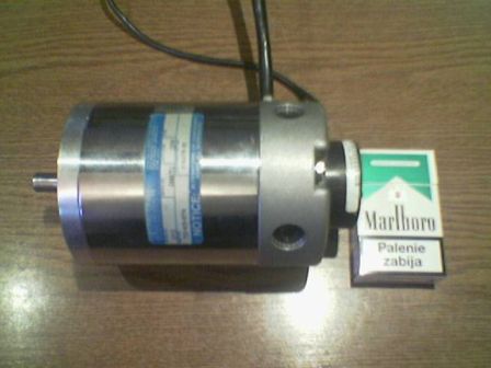

Posiadam już serwa 2Nm w szczycie 10Nm z enkoderami i chce je sterowac przez sterownik UHU.Oczywiscie budżet ograniczony i dlatego chce sie dowiedzieć jakie rozwiazanie bedzie lepsze, oczywiscie chodzi o dokładność.
Wydaje mi sie że rozwiązanie z liniałami powinno byc lepszym rozwiązaniem no chyba że się myle, ale nie mogłem znaleść nigdzie na forum czy można je podłączyć do sterownika UHU zamiast enkoderów z serwa i czy wogule bedzie to jakoś ze sobą działać.

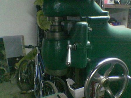

olo_3 czytałem o twoich zmaganiach ze sterownikiem UHU.Serva które posiadam zasilane są z 48V i prąd max 9A a w impulsie do 40A oczywiście 4 szczotkowe. Z osią Z też nie powinno być kłopotu bo nie jest taka ciężka, waga około 25kg.
Piszesz też że zastosowanie listew zaowocuje drganiami silnika - krótkie i gwałtowne skoki prawo/lewo (rezonans).Więc mam pytanie czy rezygnując z liniałów i podłączenie enkoderów które są na servie nie wywoła rezonansów.
Załączam Pare fotek to może kolegom z forum bedzie łatwiej mi cos doradzić

olo-3 , chodzilo mi o maszynke bez przerabianych prowadnic czyli np.na oryginalnym jaskulczym ogonie [na prowadnicach slizgowych , a nie tocznych].
tu na zdjeciu wlasnie taka widzimy tylko prowadnice sa prostokatne.
czy kol. franek ma zamiar przerabiac ulozyskowanie w tej frezarce ? przeciez w tej sytuacji
sa tam bardzo duze opory ,chyba ze zastosowac odpowiednie przekladnie.
co do rezonansow to chodzi o to ze sterownik musi otrzymywac sygnal zwrotny z przetwornika bez nadmiernej zwloki czasowej inaczej "zglupieje".jesli chcesz miec linialy
to musisz wykasowac luzy w ukladzie silnik-sruba-nakretka.a jesli podlonczysz te enkodery
to powinno pracowac i z luzami.
