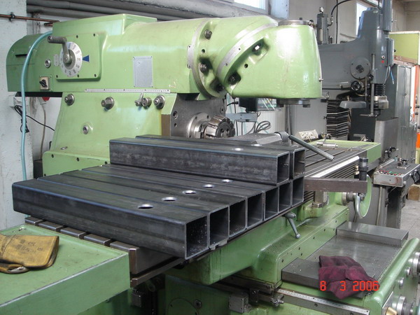

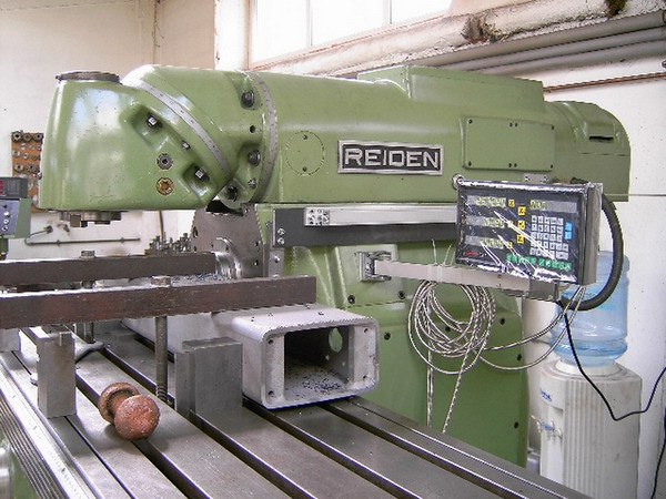

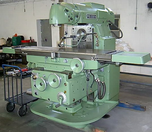

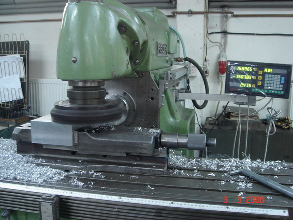

Reiden to firma szwajcarska jedna z najlepszych. Frezarki maja strasznie drogie. Pokaż zdjęcie i napisz model.
Ostatnio zmieniony 15 sty 2007, 00:06 przez Piotrjub, łącznie zmieniany 1 raz.
Wodzu
Posty: 674
Rejestracja: 29 lip 2006, 19:32
Lokalizacja: z sasiedztwa
Post napisał: Wodzu » 14 sty 2007, 23:03
Szwajcarska?? Moze i faktycznie szwajcarska bo z tamtad przyjechala ale mowili ze holenderksa na warsztacie :mrgreen:
Faktycznie droga, ta jest starsz odemnie a niezle sobie ja wycenili.
Jednak to co mozna na niej wyprawiac to dopiero duze CNC moglo by sobie na to pozwolic. Ładnie trzyma wymiar. Jedyne na co moge ponarzekac to wydłużanie sie wrzeciona o jakies 0,05mm przy wiekszych obrotach pod wplwem ciepla, ale tak to mozna narzekac na krzda maszyne. :mrgreen:
Jutro zobacze jaki model, moze dam rade tez fotke pyknac tylko nikt nie moze widziec bo jak zobaczo to pomnie :cool:

Sam mam taką, jest nie do zastąpienia.

Post napisał: Wodzu » 14 sty 2007, 23:55
Prawie nie identyczna tylko moja ma masywniejsza glowice zrobie fotke i wrzuce.
[ Dodano: 2007-01-15, 00:18 ]
Ale reiden to reiden.
Jak trzeba wyjechac mase materiału i zrobić to szybko i jeszcze do tego na koniec uzyskac duza dokaldnosc to nie ma jak reiden, male duperele ktore trzeba troche przeleciec i uzyskac przy tym dokladnosc to tylko reiden jest jescze jedna Huron taki ogromny ale ciezko sie przy nim robi bo za daleko ma odsuniete pokretla.
Widze tylko ze za bardzo sie nie rozpieszczali przy projektowaniu nowych czesci prawie wszystko tak samo, szczegolnie tabliczka znamionowa od obrotow i posowuw to samo :mrgreen:
