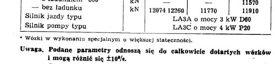

Post napisał: kamar » 29 sty 2022, 17:13
tristar0 pisze:
29 sty 2022, 16:05
. Tyle że ty musisz mieć oporność równą 0om przy zwolnionym pedale .
I to mnie właśnie boli. W żadnym położeniu suwaka nie mam '0"
Silniki mam takie:
Instalacja przygotowana to testów, sterownik 300A

Post napisał: tristar0 » 29 sty 2022, 19:09
No ten silnik od pompy to coś za duży ja mam w wózku toyocie 2,2kw i podnosi ładnie na 3,3m , nie żałowali mocy kiedyś .póki co sprawdzić możesz na zwykłym potencjometrze obrotowym a jak byś poszalał to na ośkę potencjometru zębatka i kawałek listwy zębatej do pedału ze sprężyną od biedy

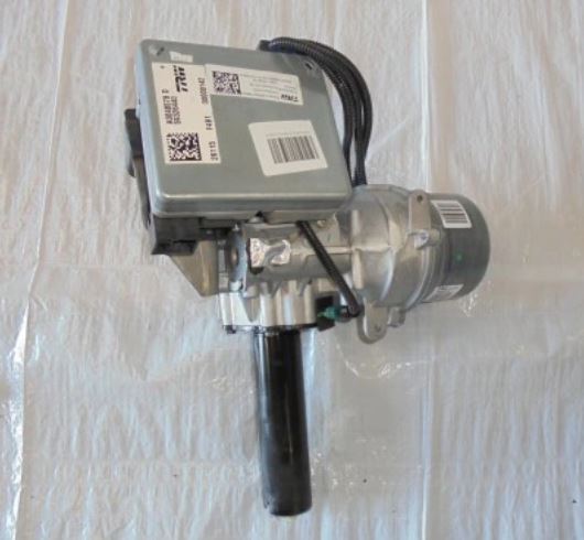

Coś pewnie wymyślę. Aktualnie mam nowy pomysł. W poniedziałek na szrot po coś takiego :)
Za ciężko kręcić , szczególnie w miejscu :) Tylko jeszcze nie wiem jak to działa.

Post napisał: tristar0 » 29 sty 2022, 19:46
Znów opla rozszabrowałeś ze wspomagania ?
Dodane 32 sekundy:
tyle że to na 12 V i może być za słabe do wózka
Dodane 2 minuty 52 sekundy:
lepiej załóż kierownice od stara i zacznij chodzić na siłkę :lol:
te wózki tak maja niczym spalinowy rak bez wspomagania można nieźle na pakować górną część mięśni.

tristar0 pisze:
29 sty 2022, 19:49
Dawał rade w Ursusie to i u mnie powinien :)
