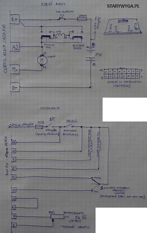

Post napisał: kamar » 26 sty 2022, 05:45
tristar0 pisze:
06 sty 2022, 12:21
normalnie na potencjometrze 5Kom
Obrazek taki bardziej po polsku schemat
Robił ktoś coś takiego ?
W budzie ciasno wiec prędkości ciągle minimalne i opornica bardzo się grzeje.
Próbować podpinać potencjometr pod pedał czy szukać jakiegoś joysticka od razu z kierunkiem ?

Post napisał: tristar0 » 26 sty 2022, 16:20
ja w swoim paleciaku przerobiłem na taki układ i działa już od lat i nic się nie grzeje , do kierunku zwykły przełącznik 1-0-1
a gaz np taki byle miał ok 5 Kom https://sklep.czescibrzesko.pl/pl/p/PED ... 5DCI/38753

Post napisał: tristar0 » 26 sty 2022, 21:19
można zastosować pedał gazu z mniejszą opornością wtedy nie uzyskasz max obrotów jazdy np 2,5Kom da połowę prędkości max.
Dodane 2 minuty 33 sekundy:
idąc tym tropem mając pedał 2,5 kom dokładasz drugi potencjometr 2,5 kom szeregowo zwykły obrotowy nocowany w desce i masz regulację coś jak żółw /zając

Post napisał: kamar » 26 sty 2022, 22:04
tristar0 pisze:
26 sty 2022, 21:19
Zabawki mają być w piątek to się zobaczy. Nie ma nigdzie podawanej oporności tych pedałów, mam mieć jakiś od audi to się pomierzy i ew.dołoży

Post napisał: kamar » 27 sty 2022, 08:51
Że tak nieśmiało zapytam :)
Co to jest ?
U mnie styczniki tu są zwarte na sztywno i mają tylko po jednym kontakcie.
Man to tak zrobić ?
Czy trzeba jeszcze do kupić takie coś ?

Post napisał: tristar0 » 27 sty 2022, 17:45
kamar pisze:Że tak nieśmiało zapytam :)
Co to jest
nieśmiało odpowiem że uzwojenie stojanu silnika a to w kółku z oznaczeniem M to wirnik
Dodane 1 minuta 32 sekundy:
A takie" coś " to są styczniki zmiany kierunku prądu płynącego przez uzwojenie stojanu
Dodane 3 minuty 49 sekundy:
Dla pełnego szczęścia przydały by się 3 styczniki pierwszy główny który włącza prąd po stacyjce i 2 od przełączania uzwojenia. jak ci się nie spieszy to mogę ci podesłać parę części bo cena w sklepie może trochę boleć
