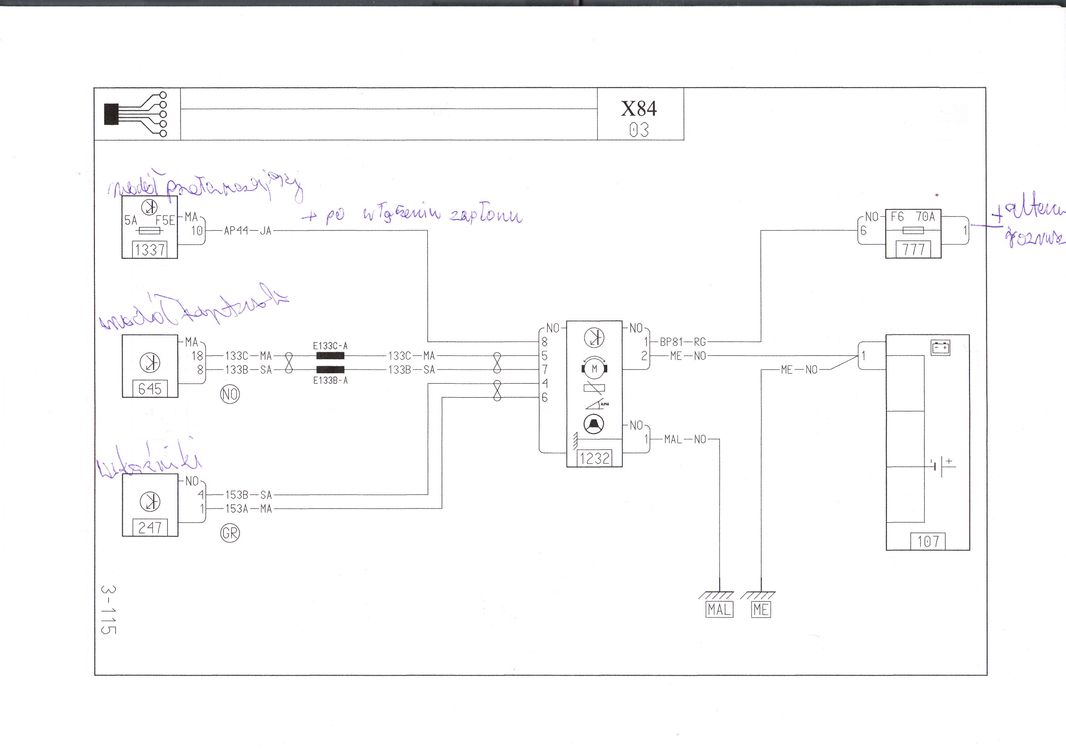

No to jeszcze pytanie natury elektrycznej :)
Potrzebuję na tym wózku 5 i 12 V, to ostatnie ze sporym poborem (wspomaganie)
Dobrym pomysłem będzie nawiercenie odpowiednich słupków na ogniwach i wyprowadzenie odczepów ?

robi się to w wózkach tak że dokłada się przetwornicę obniżającą napięcie ale dla wspomagania potrzeba pewnie ze 20A więc pewnie pozostaniesz przy odczepie na baterii .choć są przetwornice 24/12v 30 A na alledrogo .
Dodane 2 minuty 7 sekundy:
jak zostaniesz przy odczepach to dołóż jakiś przekaźnik załączany ze stacyjki żeby odcinał wspomaganie podczas ładowania baterii.

z 12na 5 to już zwykłym LM7805 za 2 zety można
Dodane 1 minuta 49 sekundy:
tylko przed kupnem przetwornicy sprawdź wspomaganie ile ciągnie prądu ,dłubałem dziś w wspomaganiu od opla i bierze tylko 8 A max .

no zrozumiałe ale ile pobiera prądu ?
Dodane 27 sekundy:
żeby się nie okazało że 40A
Dodane 7 minuty 38 sekundy:
Obrazek pewnie X 84 ci się marzy więc wg schematu zabezpieczone jest bezpiecznikiem 70A przetwornica nie pociągnie

Post napisał: kamar » 05 lut 2022, 18:34
Akurat X61 ale nie wydaje mi się aby aż tak dużo ciągnął. Najwyżej się zfajczy :)

kamar pisze:I chyba tak zrobię bo ma i 5V na USB. Będzie na pedał. Dzięki
wynika z tego że trzeba zrobić mostek z przewodem prądowym od baterii na 12 V i z tych 12 nawet zwykłym 7805 uzyskać 5v do pedału prędkości , po drodze bazpiecznik 70A dla 12V i np 500mA dla 5 v . Całość włączana stycznikiem np 24v których na dniach będziesz mieć kilka też . :D
