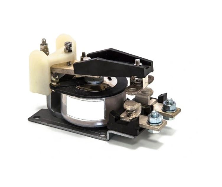

tristar0 pisze: ↑
27 sty 2022, 17:48
y to mogę ci podesłać parę części bo cena w sklepie może trochę boleć
Zobaczę co przyjdzie i czy dam radę na nim uruchomić.
Dodatkowy stycznik pod stacyjkę to chyba przesada. Ciasno tam mam bo i stycznik do hydrauliki.
W tej chwili mam trzy takie:
A tak podłączone:

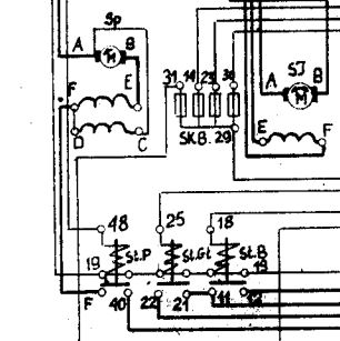

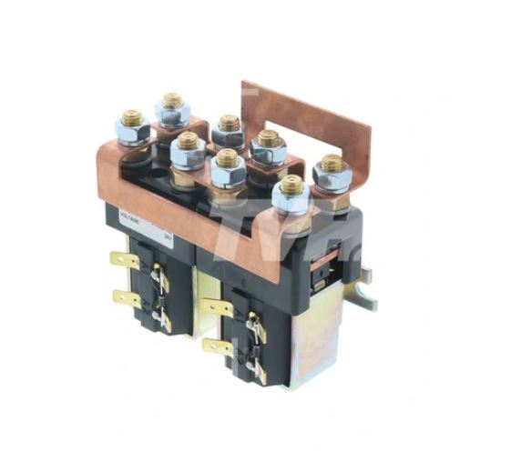

Post napisał: tristar0 » 27 sty 2022, 18:27
jak sklei ci się stycznik od jazdy to będziesz inaczej śpiewał bo wtedy masz tylko szanse szybko wyciągać wtyczkę od baterii albo kogoś rozjechać no chyba że przestawienie ściany .
Dodane 2 minuty 26 sekundy:
we wszystkich wózkach toyota są 3 styczniki od jazdy i 1 od hydrauliki na bezpieczeństwie nie ma co oszczędzać
Dodane 2 minuty 25 sekundy:
to są odpowiednie styczniki od przełączania stojanu z pierwszego zdjęcia Obrazek
Dodane 46 sekundy:
zresztą jak wywalisz opornice oryginalne to będzie luzik pod maską
Dodane 9 minuty 2 sekundy:
Obrazek tak to ma być podłączone

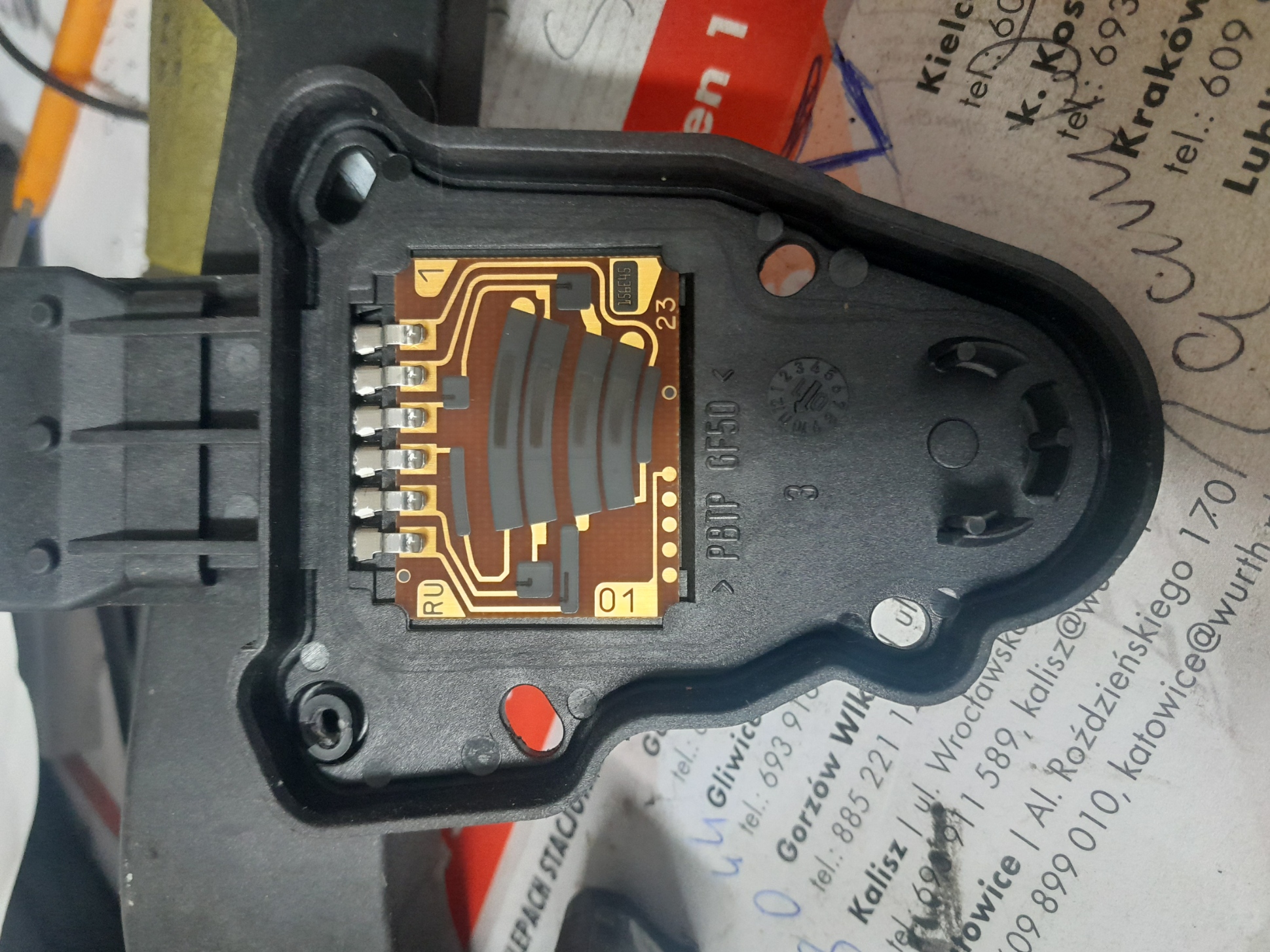

Mam taki pedał od corsy. Mnie to wygląda na dwa niezależne potencjometry. Jak je połączę w szereg to będzie wolniej jeździł bo skoku jest niewiele ?
IMPULS3
Posty: 8071
Lokalizacja: LUBELSKIE
Re: Przeróbka akumulatorowego widlaka na kabel.
#78
Post napisał: IMPULS3 » 28 sty 2022, 16:11
Trzeba by zmierzyć jaka jest różnica oporności na tym pedale w skrajnych położeniach a jaka jest pożądana. Tak tylko ze zdjęcia to totolotek. :)
Posty w temacie: 58
Posty: 17335
#79
Post napisał: kamar » 28 sty 2022, 16:17
Pomierzone.
Na obu jednakowo od 1.4 do 1.9 k jakoś mało albo źle mierzę :)
A potrzeba ponoć 5k.
IMPULS3
Posty: 8071
#80
Post napisał: IMPULS3 » 28 sty 2022, 16:30
To ja bym połaczył. Im większy zakres w pedale tym lepiej a dopiero dodatkowo w razie konicznosci dorzucić jakis potencjometr lub rezystor.
Dodane 1 minuta 17 sekundy:
Rezystor nawet byłby lepszy bo wystarczy do jego wyprowadzeń dołaczyć wlacznik i mamy szybkie przełaczanie.
