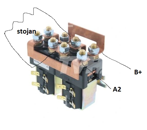

to jest instrukcja producenta zobacz str 6 i 3 stycznik main on włącza prąd na sterownik i silnik bezpiecznik "power fuse " ma być 250A

Dodatkowy stycznik pod stacyjkę to chyba przesada. Ciasno tam mam bo i stycznik do hydrauliki.
W tej chwili mam trzy takie:
A tak podłączone:

Post napisał: tristar0 » 27 sty 2022, 18:27
jak sklei ci się stycznik od jazdy to będziesz inaczej śpiewał bo wtedy masz tylko szanse szybko wyciągać wtyczkę od baterii albo kogoś rozjechać no chyba że przestawienie ściany .
Dodane 2 minuty 26 sekundy:
we wszystkich wózkach toyota są 3 styczniki od jazdy i 1 od hydrauliki na bezpieczeństwie nie ma co oszczędzać
Dodane 2 minuty 25 sekundy:
to są odpowiednie styczniki od przełączania stojanu z pierwszego zdjęcia Obrazek
Dodane 46 sekundy:
zresztą jak wywalisz opornice oryginalne to będzie luzik pod maską
Dodane 9 minuty 2 sekundy:
Obrazek tak to ma być podłączone
