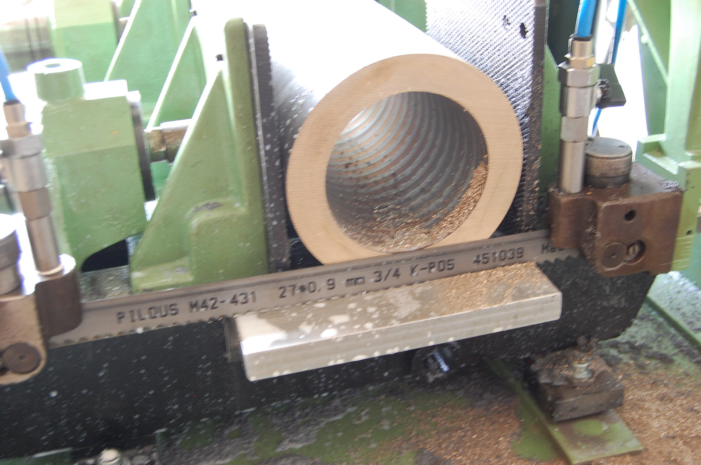

Post napisał: kamar » 23 sie 2022, 10:49

Popieram. mam taka u siebie, jedynie na co trzeba uważać to gdy sie tnie cienkoscienne profile czy jakaś blachę w pionie, ale do reszty cięć jest super.
Przy tak zgodnym chórze to muszę uwierzyć :)
Obrazek Obrazek
Na razie powiem , że gorzej nie jest :)

Post napisał: dudziak4 » 23 sie 2022, 12:12
Ja polecam taśmy koronet M51 i przysuń w końcu ten prowadnik bo patrzeć nie mogę :?

Post napisał: kamar » 23 sie 2022, 12:14
Jest lepiej :)
Wiór jest dużo grubszy, wiec automatycznie jest go mniej.
Prowadnik trochę dosunięty ale wpływ żaden.

Post napisał: IMPULS3 » 23 sie 2022, 12:36
kamar pisze:Przy tak zgodnym chórze to muszę uwierzyć :)
To nie wiara tylko zalecenia producentów. :P
Generalna zasada jest taka że im większy przekrój tym wiekszy ząb bo na dużej szerokości przecinanego materiału tworzy się spory wiór na zębie i musi się on gdzieś zmieścić czyli potrzebuje dużej przestrzeni między zębami piły. A ze u mnie też się tnie co chwile coś innego to ten podział jest w miarę ok. Ja najwięcej tnę do 120mm, pózniej do 200mm i czasem powyżej ale to już rzadko.

Post napisał: dudziak4 » 23 sie 2022, 14:44
O zmianie taśmy też tak mówiłeś a jednak jest lepiej :wink:
