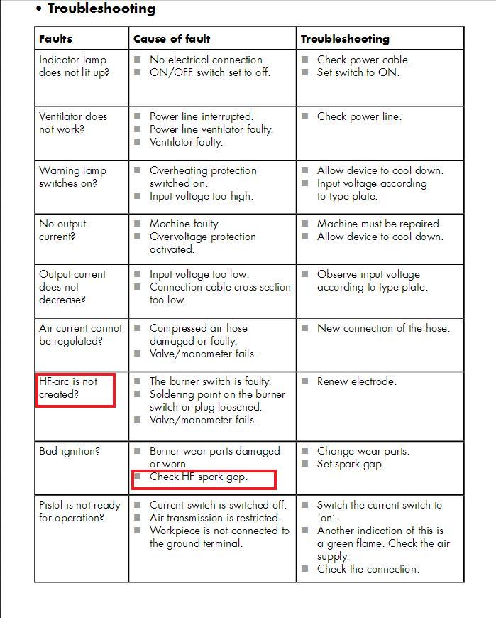

W obcej instrukcji doczytałem się, że wypływ gazu chłodzącego palnik po zgaszeniu łuku wynosi ok. 5 sekund.
Natomiast tabela ewentualnych usterek zawiera dwa intrygujące wpisy które można różnie interpretować:
- albo, że jednak HF jest,
- albo to wpis na wyrost (może jest/będzie jakaś modyfikacja tego modelu),
- albo użycie(zamierzone lub nie) w opisie określenia HF jest nieodpowiadające rzeczywistości...
A jak macie w polskiej DTR-ce?

Wystarczy odkręcić kapę z palnika dostać się do elektrody, jeśli elektroda pod naciskiem palca przesuwa się wzdłużnie nie ma HF a jeśli nie drgnie HF jest cała filozofia.

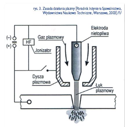

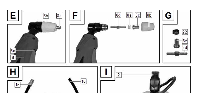

W tym palniku, podobnie jak w palnikach PT/LG, na pewno elektroda jest stała

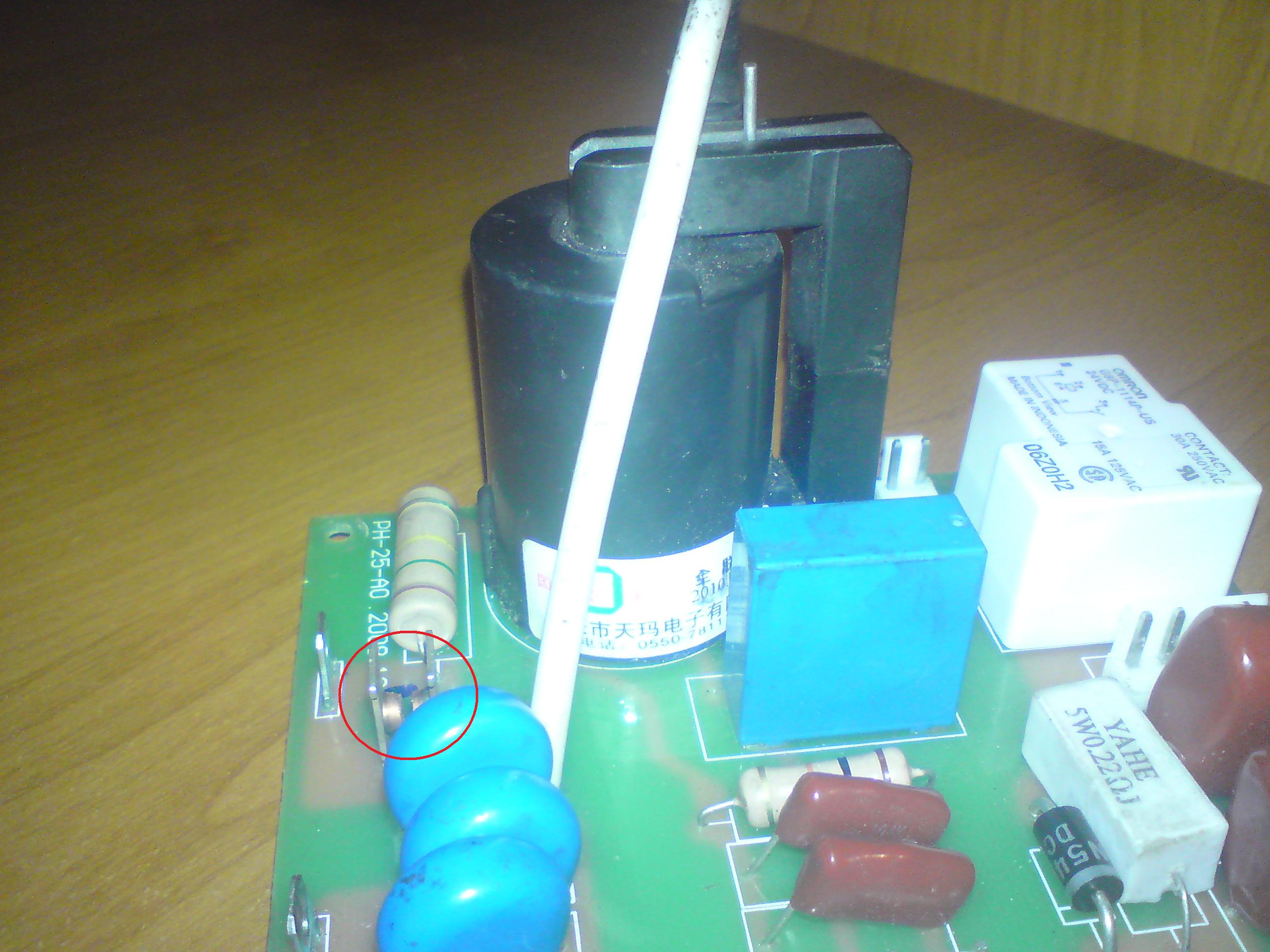

co świadczyłoby o tym że jest, gdyby zajrzeć do środka przecinarki to powinien być najczęściej stosowany w takich modelach iskrownik (dlatego słychać nieraz syk iskry po włączeniu palnika, oprócz brzęczenia elektrozaworu gazowego)
Obrazek Obrazek Obrazek
i cewka indukcyjna WN do HF obok
(nawiasem obecnie HF to już standard tańszy do masowego wyprodukowania niż palnik stykowy , nie mówiąc o bezpieczeństwie-napięcia https://www.elektroda.pl/rtvforum/topic2880451.html )
(przy okazji polecam do poczytania http://alwarez-pts.pl/wp-content/upload ... at-Pro.pdf )

(nawiasem obecnie HF to już standard tańszy do masowego wyprodukowania niż palnik stykowy)
Kolego @RomanJ4 nie do końca się z tobą zgodzę bo od zawsze był HF a palnik stykowy (Blow-back) pojawił się od niedawna jest to technologia rzekomo przedłużająca żywotność części palnika, niestety palnik w swojej budowie jest trochę bardziej skomplikowany i części do niego są droższe.

Możecie powiedzieć co mieliście w zestawie z lidla ? Bo w instrukcji wymieniają więcej części wymiennych, niż widziałem w paczce.
