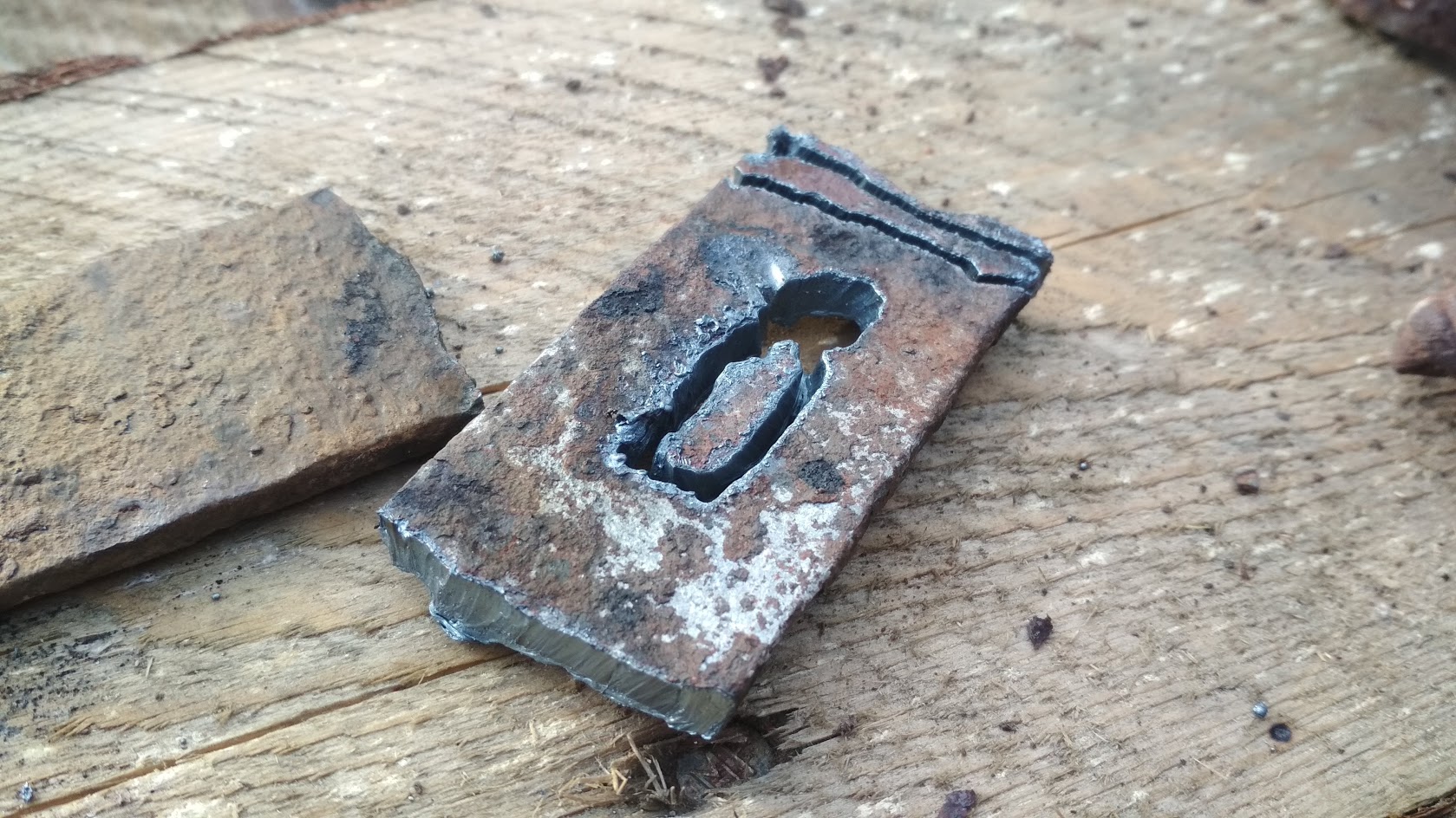

Witam, w moim lidlu przecinarki rozebrali przy mnie w 10 minut po otwarciu, jednak to jeszcze nic, widoku babci ciągnącej po ziemi sprężarkę nie zapomnę ;)
Pierwszy raz miałem takie urządzenie w rękach, jak dla amatora, rewelacja. Nie miałem czasu się więcej pobawić ale próbne cięcie wykonałem, materiał jak widać przerdzewiały, tylko pod masę drucianką przeczyściłem, ok 5mm stal.
W tym przypadku nie ma mowy o jakiejkolwiek jakości.

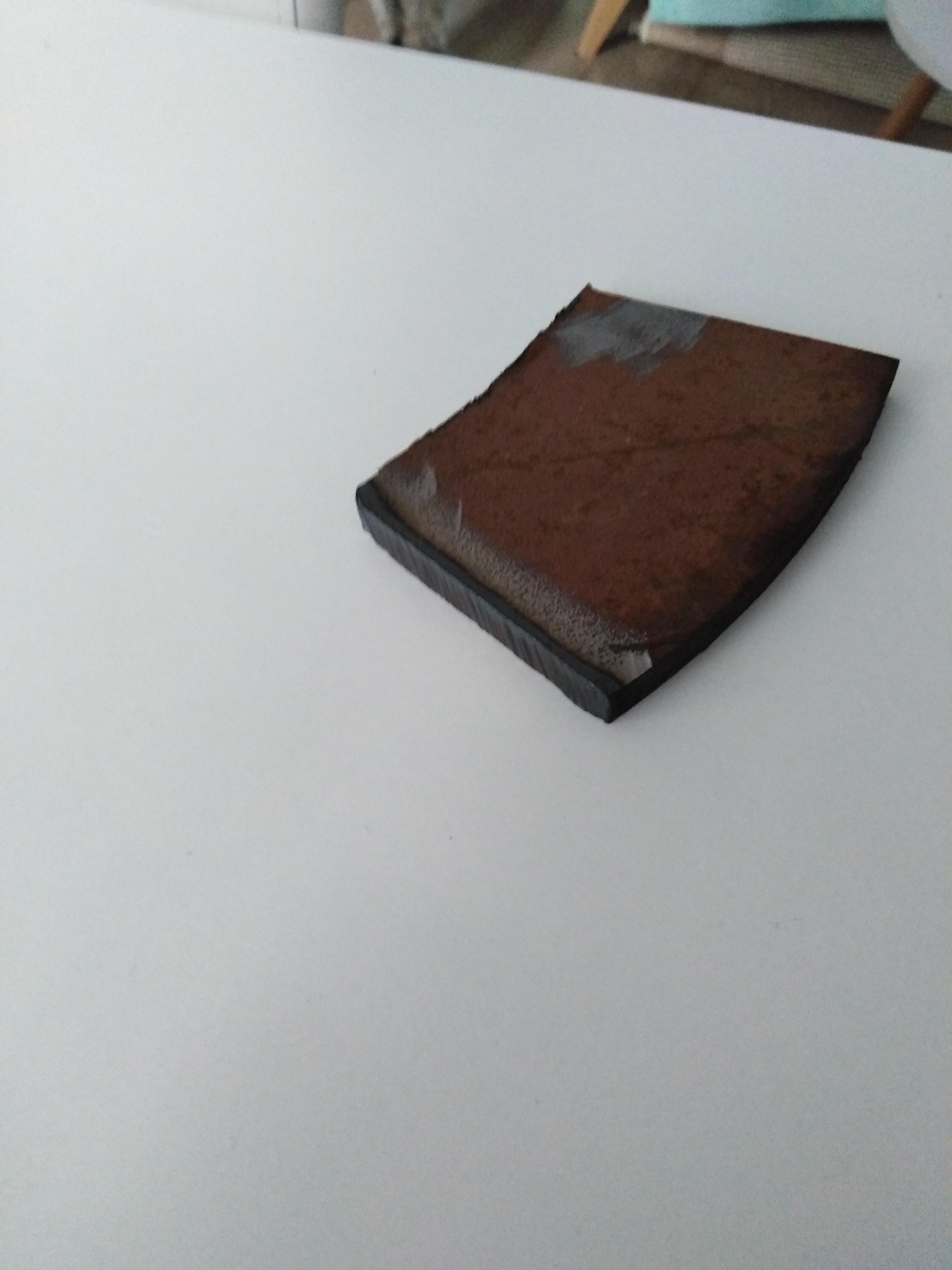

Post napisał: balcerseb88 » 03 mar 2019, 08:31
blacha 8mm
tak samo wygląda 12mm czarna

Post napisał: dudziak4 » 03 mar 2019, 09:09
Do takiego odcinania jak najbardziej się nadaje. Dalej się nie mogę doprość zdjęcia tabliczki znamionowej, ktoś wrzuci ?

Post napisał: piromarek » 03 mar 2019, 09:19
No tu już lepiej. Dzięki za zdjęcie.
