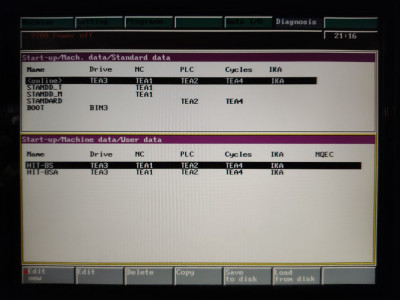

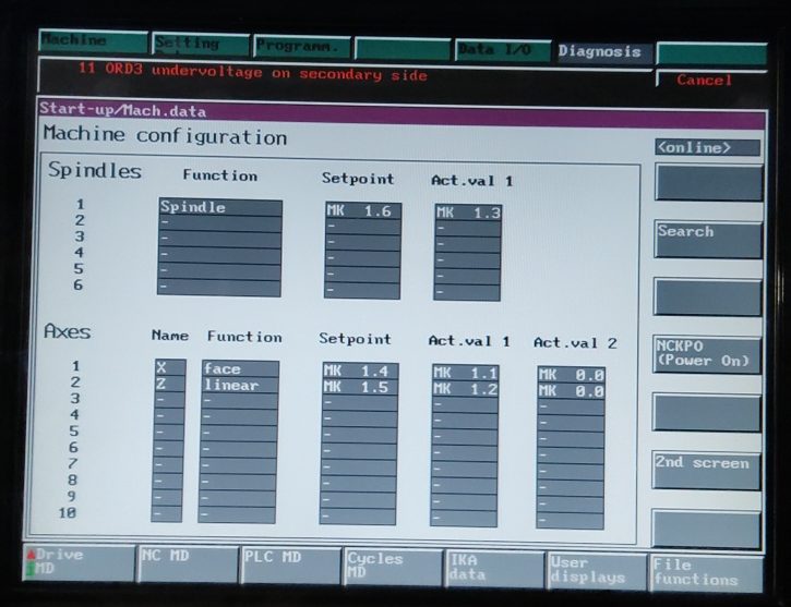

Próbuje uruchomić świeżo zakupioną frezarkę Hit8s Sinumerik 840c po utracie danych.
Po wykonaniu general reset (mam nadzieję, że poprawnym) nie wiem jaka jest procedura załączania lub coś jeszcze nie działa. Maszyna wcześniej miała bar feeder. Teraz go nie ma. Zewnętrzny obwód emergency jest zwarty.
Ogólnie pojawia mi się błąd "undervoltage on secondary side", ale nie widzę problemu do strony sprzętu.
W każdym razie da się go skasować poprzez wejście i wyjście z general reset. I potem nie ma żadnych błędów. Wyczytałem, że niektórzy z tym błędem też mają problem, ale on nie blokuje działania po skasowaniu.
Nie wiem jak się załącza ta maszyna lub coś nie działa. Nie widać reakcji na panelu operatorskim. Przycisk power-on nie działa. Żadne kontrolki nie świecą. Komunikat "9200 power off".
Proszę o podanie procedury startowej, abym się upewnił, że poprawnie próbuje załączyć.

Z dysku było kilka możliwości do wyboru. Próbowałem różne. Z górnego okna <online>. Z dolnego nie pamiętam i chyba nie mam zdjęcia. W każdym razie przykładowo pompę chłodziwa dało się załączać. Oczywiście mogę zrobić fotkę.
Czy o to chodzi?

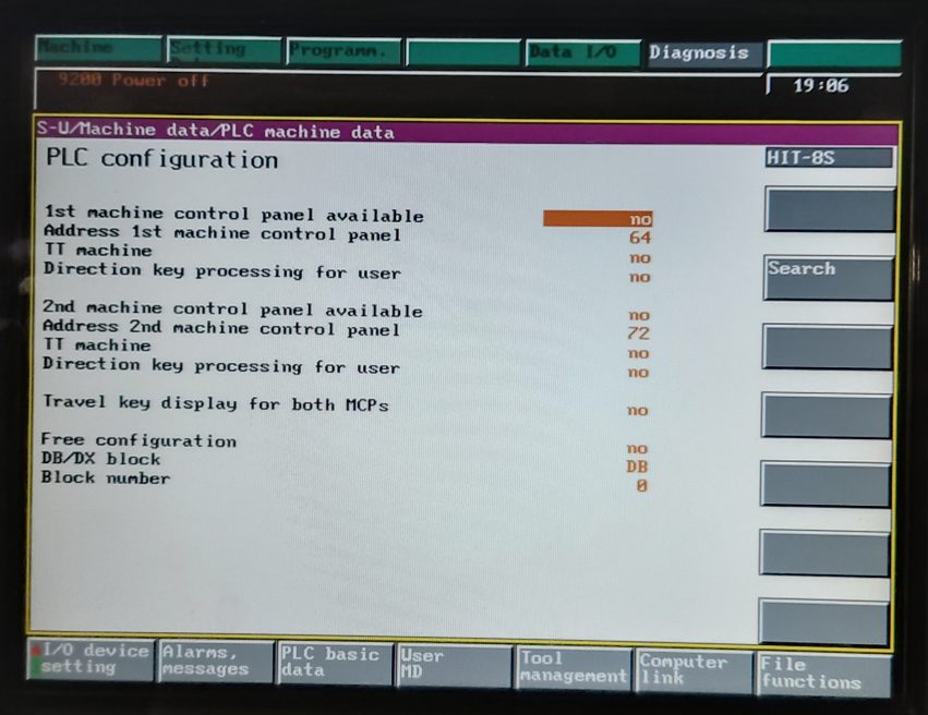

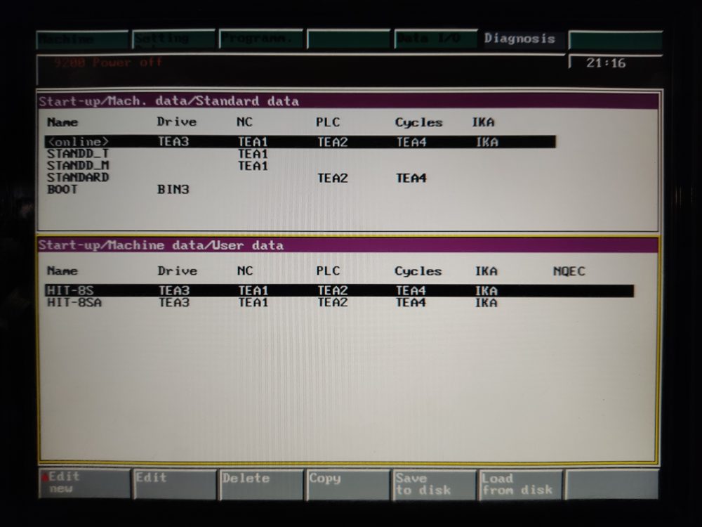

Dzisiaj dalej walczyłem z tą tokarką.
Ogólnie mam dostępne pliki do wgrania Wybieram w oknie user data plik HIT-8S. Te pliki są z roku 1999 lub 1998. Zawierają wszystkie fragmenty konfiguracji jak rozumiem, TA1-2-3-4 oraz IKA.
Ogólnie panel operatorski nie działa lub nie umiem czegoś zrobić.
W każdym razie w w PLC configuration w polu
1st machine control panel available = no Zgaduję, że tam powinno być yes.
Jak załaduję tą cześć konfiguracji z pliku standard to się pojawia yes. Inne wpisy bez zmian. Natomiast wtedy w maszynie pojawia się komunikat:
2000 ORD1 emergency stop
Może jednak nie ma pierwszego panelu operatorskiego lub jest niepoprawny adres?
W machine configuration mam: To chyba wygląda poprawnie.
Zastanawiam się, czy ładowany plik HIT8S rzeczywiście odpowiedni.
Proszę o pomoc.

Zrób to z przełacznikiem CSB na 4. Najpierw załaduj standardowe pliki. Czyli:
1. Przekręcasz w szafie przełącznik na karcie CSB na pozycje 4.
2. Włączasz sterowanie.
3. Alarmy nieistotne. Wchodzisz do DIAGNOSIS/STARTUP/GENERAL RESET.
4. Zaznaczas FORCED BOTTING NCK i wycofujesz się raz RECALL (strzałka wgórę z lewej).
5. Wybierasz NCK POWER ON.
6. Wchodzisz do MACHINE DATA/ FILE FUNCTION i wybierasz plik Standd_t tea1. Wczytujesz go "Load from disk/Load start".
Uwaga. Żeby wybrać pliki "standd" musisz przeskoczyć na górne okno skośną strzałką w góre.
7. Następnie w ten sam sposób ładujesz plik "Standard TEA2 TEA4".
8. Po załadaowaniu wycofujesz raz Recall.
9. Wchodzisz do NC MD. Wybierasz File function i teraz z dolnego okna ładujesz swój plik HIT8S.....
9. Po załadowaniu wycofujesz raz Recall i wchodzisz do PLC MD. Następnie File finction i ładujesz swój plik. Po załadowaniu wycofujesz raz Recall.
10. Wchodzisz do CYCLES MD i znów ładujesz swój plik.
12. Po załadowaniu idziesz do szafy i przełącznik CSB na 0 (zero).
13. Wracasz do pulpitu. Wycofujesz dokładnie 3 razy przyciskiem Recall.
14. Wchodzisz do GENERAL RESET.
15. Zaznaczasz kolejno FORMAT NCK AWS, potem PLC general reset.
16. I tu ważny moment. Możesz wybrać DRIVE General reset jeśli chcesz przeładować dane silników, napędów (plik TEA3) . Albo nie. Wtedy następny punkt.
17. Wybierasz END GENERAL RESET.
18. Koniec. Działa.
Jak wybierzesz 16 punkt procedura będzie miała dalszy ciąg od punktu 18stego. Ale niechce mi się pisać bez potrzeby. W razie czego odezwij się to podpowiem jak skonfigurować pamięć i wgrać dane serwonapędów do niej.

Dziękuję serdecznie za odzew. Wydruk tej procedury podanej przez Roberta miałem już przy sobie wczoraj podczas prób, ale nie zdecydowałem się na jej przeprowadzenie. Coś zaczął świrować dysk i założyłem inny z kopią pierwotnych danych.
Rozumiem, że procedura podana przez waroa jest analogiczna. Ciekaw jestem, co robi przestawienie przełącznika na 4.
Wracając do Drive general reset, ja już go kiedyś kliknąłem. Potem dopiero doczytałem, że lepiej tego nie robić. Czyli wygląda na to, że też trzeba to wykonać. Ogólnie ona też jest podana we wspomnianej przez Roberta procedurze. Rozumiem, że mam ją przeprowadzić używając user data TEA3.
Ja nie lubię wykonywać procedur jak mam jakąś niepewność. Przykładowo dalej jest "digital drives must be switched in".
Dodam, że u mnie na napędach (611D) nic nie świeci. Wygląda jakby były wyłączone. Zasilacz się trochę grzeje.
Poproszę jeszcze o tą procedurę drive general data "po polsku".
Jeszcze mi się nasuwa pytanie: czy przypadkiem nie powinna być skasowana pamięć, poprzez wyjęcie baterii? Chyba nie.
BTW. Udało mi się namierzyć pliki user data. One są z rożnymi rozszerzeniami, np. HIT-8S.020. Ten będzie prawdopodobnie zawierał TEA1. Wyglądają na tekstowe z podanymi wartościami kolejnych parametrów, np:
N 0 =0
