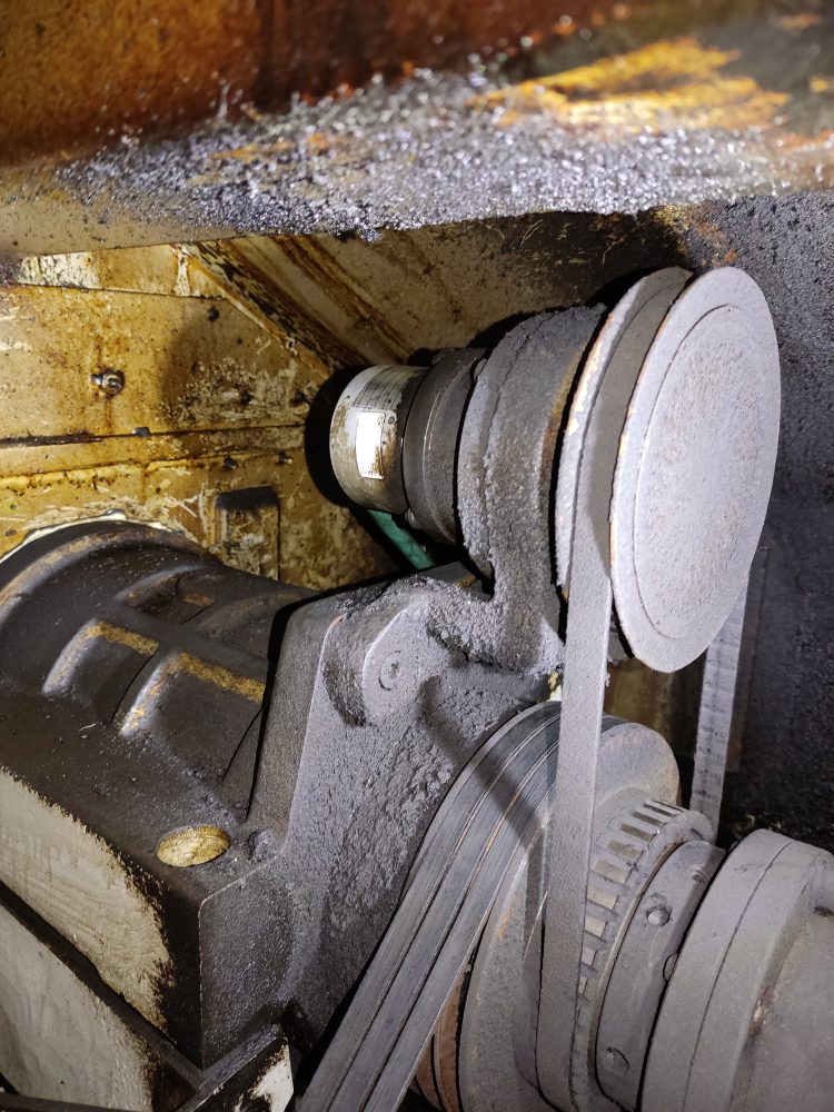

Jak w mojej frezarce wrzeciono zaczęło robić dziwne szybkie ruchy to się okazało że jeden z modułów IGBT w napędzie wrzeciona odmówił posłuszeństwa.
Czy jest mechaniczne połączenie wrzeciona z enkoderem? Jeśli jest przez pasek to nie jest on zerwany albo nie ma wyłamanych zębów? Jeśli przez sprzęgło to nie jest ono uszkodzone?
Ostrzeżeniem bym się nie przejmował, maszyna zgłasza jedynie że obroty wrzeciona zostały wyłączone przyciskiem na panelu operatora.
Silnik wrzeciona nie był odpinany (również od strony napędu)? Może ktoś zamienił fazy na silniku?

Pasek z wytartymi zębami. Teraz spojrzałem na fotkę. Rozumiem, że to może być przyczyna

Nazwa paska jest napisana na nim, w jednym miejscu po wyczyszczeniu go z brudu powinien się pokazać symbol paska, jeśli nie to powinien być on ujęty w DTR.
Paski są dostępne w sprzedaży w sklepach z częściami do maszyn, musisz szukać. Nie wygląda on na jakiś niestandardowy.

Dane na pasku udało się odczytać. Wymiana wygląda na trudną. Może ktoś podpowie jak najłatwiej to zrobić.

EdiM pisze:Wymiana wygląda na trudną
Nie sądzę. Odkręcasz cztery śruby siłownika i wykręcasz go z cięgna (być może prościej będzie odkręcić węże hydrauliczne siłownika, nie ma tego na zdjęciu), jak zdejmiesz siłownik/węże odkręcasz śrubę mocowania enkodera, widoczną w środkowej części zdjęcia i całość powinna się obniżyć na tyle, żeby można było wyjąć stary pasek i założyć nowy.

Pasek wymieniony, zachowuje się tak jak wcześniej. Natomiast znalazłem jeszcze opis dalszych czynności, po utracie danych, których nie wykonywaliśmy wcześniej.

Dzisiaj wymusiłem pracę spindla za pomocą wejść sterujących. Zachowuje się podobnie. Czyli jakieś szarpnięcia. Nie zauważyłem wcześniej, ale podczas próby ruchu, wskaźnik obciążenia wychyla się maksymalnie.
W każdym razie wyglądało na usterkę napędu.
No i jest rzeczywiście zwarcie na jednym z modułów IGBT. Naprawię i zobaczymy co dalej...
