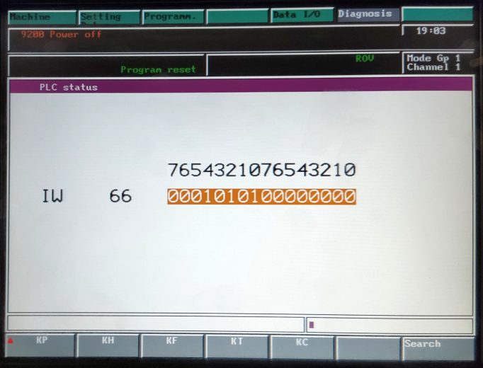

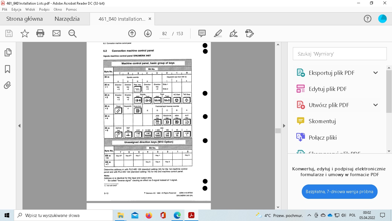

Agregat 6kW, maszyna była w general reset po utracie danych więc tam się niewiele załączyło.
Wcześniej prześledziłem wszystkie klawisze i pokrętła z panelu operatorskiego w danych IW (input word) i ogólnie wszystkie działają. Nie jestem jednak w stanie powiedzieć, które mają jaki stan bez naciśnięcia. Mam rozpisaną mapę, który odpowiada któremu IW. Niestety w dokumentacji to trochę inaczej było rozpisane, ale udało mi się znaleźć analogię.
Sprawdziłem jeszcze, co przekazywał panel jak był zablokowany i jest to 1 tylko na pozycjach power-on, spindle stop, i feed hold. W każdym razie wygląda na to, że jak te klawisze są podłączone zgodnie ze schematem i opisem, czyli typu NC do 0V, to panel operatorski nie działa - nie wysyła kodów klawiszy ani nie obsługuje kontrolek.
To co bym miał jeszcze sprawdzić w kwestii prawidłowego działania panelu?

Przetwornice zasilaczy mogły się pogubić bo mogła nastąpić asymetria faz. To by tłumaczyło te usterki. Ja uważam że należy przywrócić panel zgodnie z dokumentacją. Następnie podłączyć się programatorem i sprawdzić w PLC co blokuje pracę bo ja myślę że to nie jest blokada klawiatury tylko ogólny brak zezwolenia pracy. I PLC omija bloki które obsługują panel. Podejrzewam że część klawiatury która obsługuje NC chodzi poprawnie a nie chodzi część PLC.

Dzisiaj udało mi się jeszcze pokombinować z panelem operatorskim.
Okazało się, że był źle podłączony przycisk "cycle start". Był jako NC (normally closed), czyli stan domyślny w podglądzie parametrów=1.
Po zmianie na NC i przełączeniu wcześniej wspominanych 3 przycisków na NC, power on, feed hold, spindle stop, panel operatorki zaczął w końcu działać z sensem.
"Sens" polega na tym, że po włączeniu maszyny, coś się zaświeca na panelu operatorskim i po przyciśnięciu power-on zaświeca się ten przycisk, włącza się pompa hydrauliki, itd.
Dodatkowo brak stałego wciśnięcia klawisza "cycle start" też powoduje, że zachowanie maszyny jest sensowniejsze.
