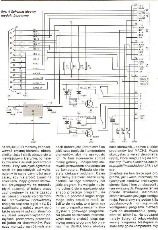

Niestety nie posiadam, żadnej z wymienionych płyt. Posiadam wykonaną ze schematu poniżej. Czy w przypadku tej płyty mogłoby być tak jak napisałem wcześniej?

Wszystko jest OK. Nic nie musisz wylutowywać.

Czyli jak podłącze sterownik do płyty głównej i podłącze ze sobą wyjścia H/F w sterowniku i płycie głównej oraz dam zworkę na złączach J1, J2, J3 to sterowniki będą pracowały w pełnym kroku tak?

Tak się stanie.
