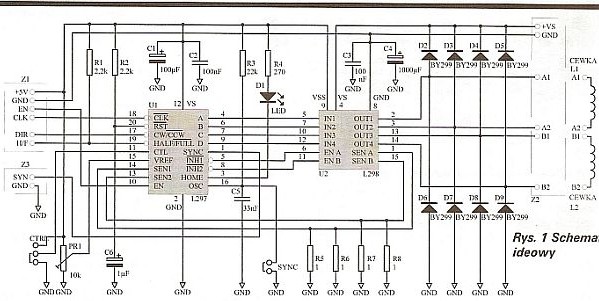

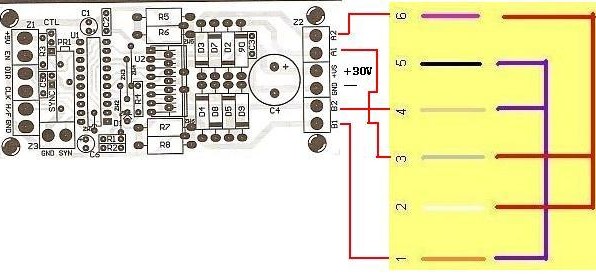

Kurcze, mam mały problem (mam nadzieje, że mały). Zrobiłem sobie sterownik taki jak na schemacie poniżej w załączniku i niestety po podpięci płyty głównej, zasilania oraz silnika, silnik ani drgnie :( Nie za bardzo potrafię ustawić ograniczenia prądu za pomocą potencjometru PR1 (jestem laikiem).Próbowałem przy różnych ustawieniach i nadal żadnego efektu. Sterownik podłączyłem do jednej z osi na płycie SSK-MB02 http://www.akcesoria.cnc.info.pl/sterow ... sskmb2.htm zgodnie z oznaczeniami na płycie i sterowniku. Silnik podłączyłem jak na drugim zdjęciu (wolne, niepodłączone przewody są "środkowymi" cewek) i zgodnie z połączeniem "Ustawienie pełna cewka" zaproponowanym tutaj: http://www.akcesoria.cnc.info.pl/sterow ... sskb01.htm Użyłem zasilacza Epsona, na którym napięcie wyjściowe wynosi około 33V (używam go do zasilania trzech silników i sterowników w mojej maszynce). Do prób użyłem silnika 12V/0.5A/0.3Nm 6-przewodowego. Będę bardzo wdzięczny za pomoc i pozdrawiam!!

Mi sie wydaje że masz źle podłączone przewody silnika.
W/g czego podłączałeś ? Pierwszy raz widzę tak przeplecione wyjscia silnika :shock:
Dzięki za życzenia i Wszystkim życzę tego samego i więcej :lol:
Sorry - teraz zauważyłem ze schemat masz zły(zworka nie może być na potencjometrze - jest nie do tej nóżki L297) i zlikwiduj zworkę na "sync"

Podłączenie silnika jest prawidłowe, natomiast parametry silnika (napięcie nominalne) nie zagwarantują poprawnej pracy.
Poza tym L297 może pracować z wewnętrznym generatorem (MASTER) lub może pobierać sygnał z innego L297. Konfiguracja zależy od ustawienia zworek SYNC i CTRL - opisz je.
Twoja aplikacja (porównaj z SSK-B01) dopuszcza, by do wejścia Vref docierało napięcie wyższe niż 1,2V, co przy niewłaściwym ustawieniu może doprowadzić do uszkodzenia sterownika lub silnika.
