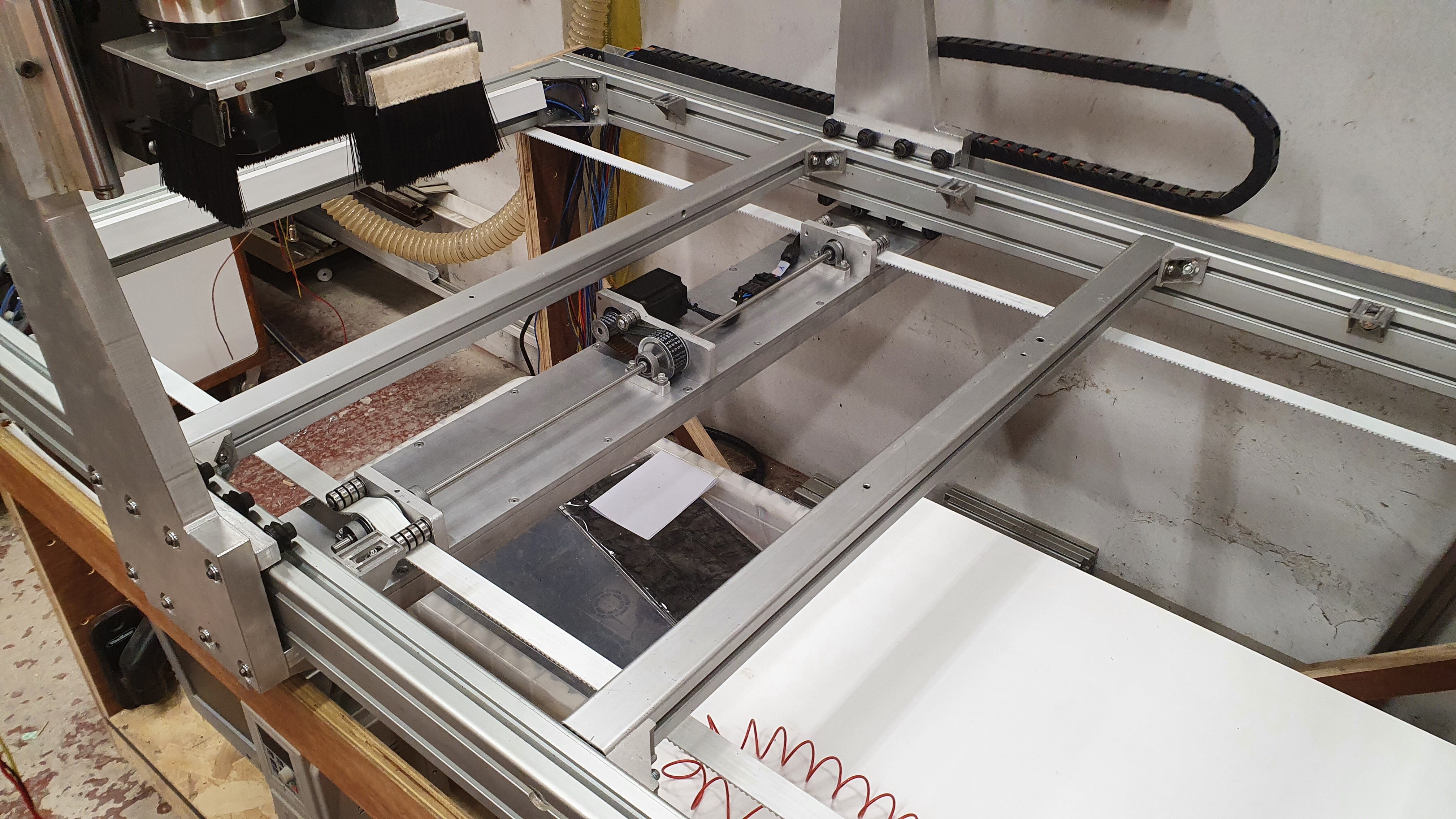

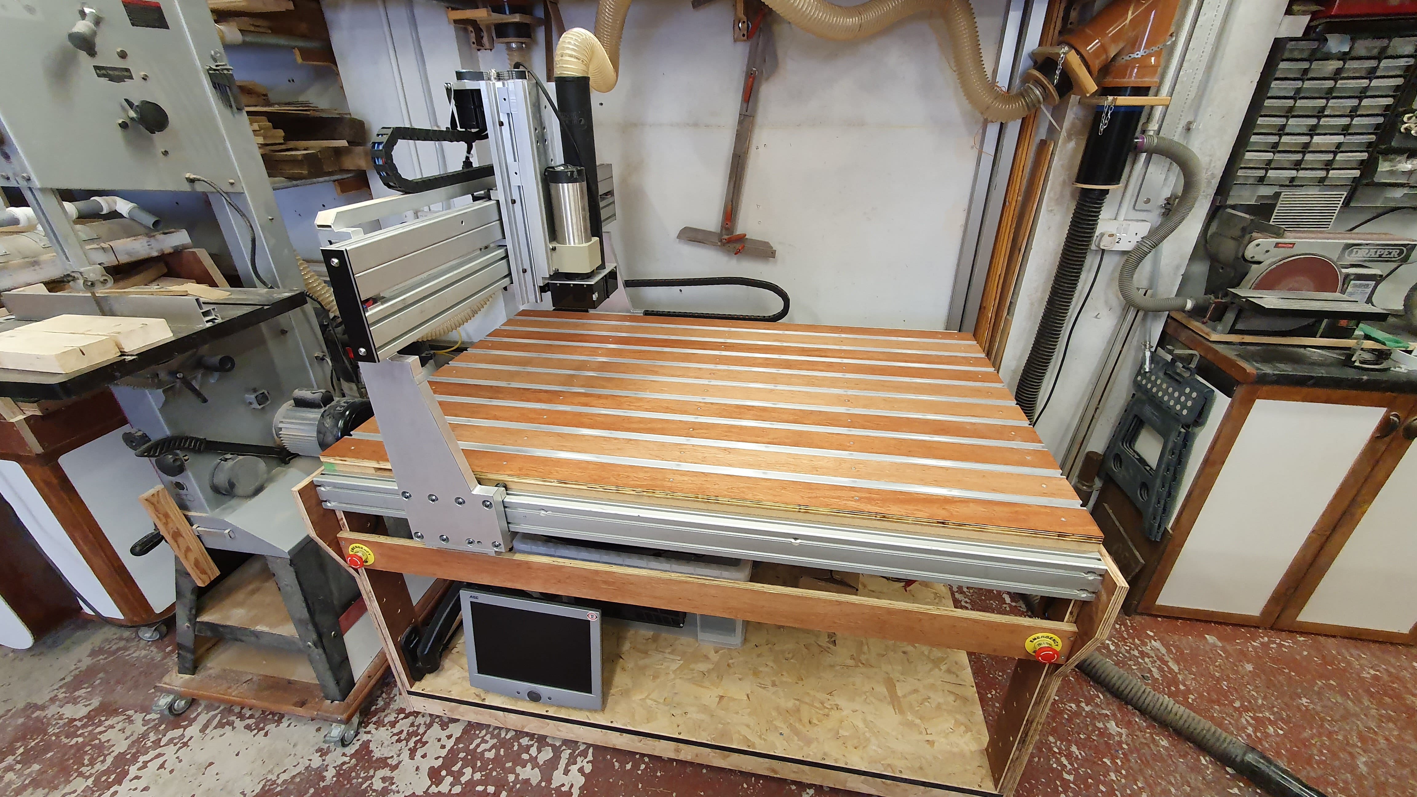

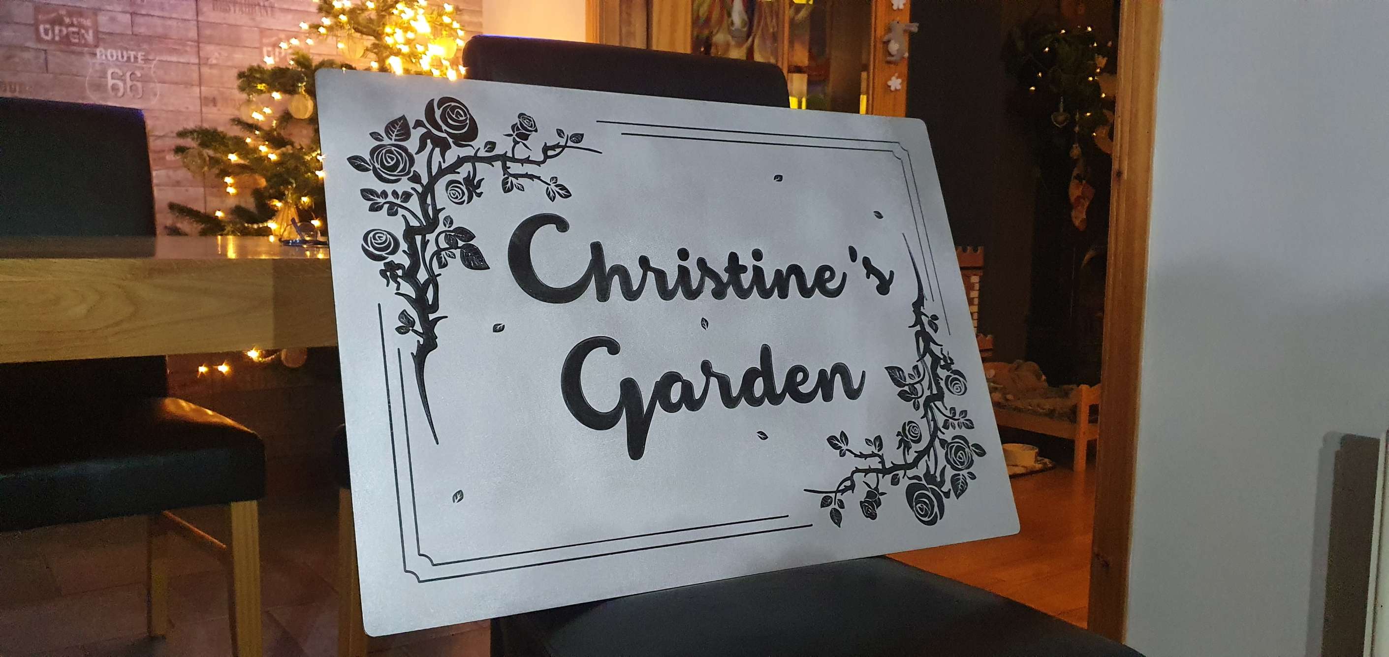

Zbudowałem maszynę 1500 x 100mm i wszystko działa do puki nie obrabiam większych projektów.

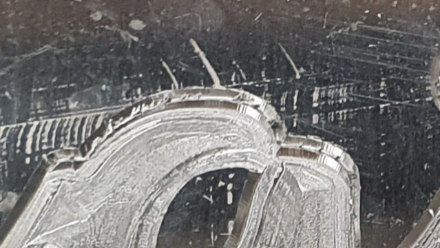

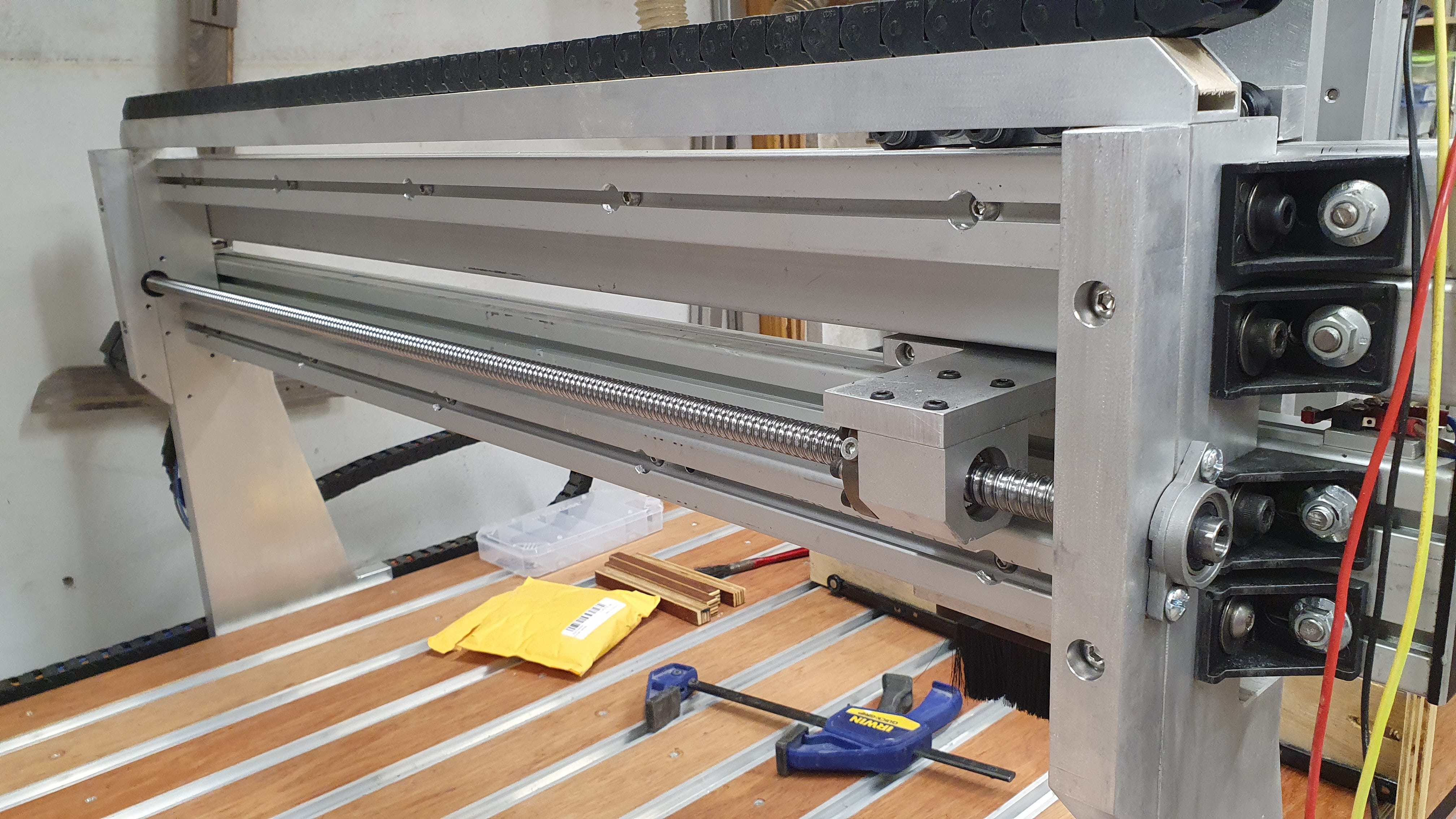

Problem polega na tym że maszyma jest skalibrowana do setnych milimetra przy obróbce mniejszych projektów 250 x 250mm wszystko jest ok. Gdy ostatnio robiłem projekt 700 x 500mm grawegowania napisu gdzie litery były ze sobą połączone więc maszyna grawerowała kilka liter na raz. Wszystko wyglądało że jest ok. Lekko sie zdziwiłem gdy maszyna wykonywała ostatni przejscie po wcześniejszym uniesieniu sie do bezpiecznej wysokości osi Z. Wkańczała krawędzie literi. I tu pojawi się problem. Ostatnie przejście było przesunięte w osi Y około 2mm a w osi X około 1mm. Po skończonej pracy wrzeciono nie wróciło do punktu zerowego. Ale mach3 na licznikach od osi Y i X pokazywał zero na obu osiach. Przesunięcie Y 2mm, X 1mm. Y napędzany jest na pazach zębatych, a X 16mm śrubą kulową.

Macie może swoje optymalne prędkości dla grawerowanie w drewnie i aluminium? Gdy maszyna zaczyna grawerować, zaczyna od środka elementu poruszając się do zewnątrz. Gdy zaczyna porusza się bardzo szybko wykonując krótkie ruchy. Sprawia wrażenie szarpania. Może gdy
pracuje w ten sposób silniki tracą impulsy? Zastanawiam się jeszcze nad tym czy mam dobrze ustawione sterowniki silników. Czy dla śruby i pasa ustawia sie rózne wartości tymi przełącznikami na sterownikach silnków? Sorki za to pytanie ale jestem laikiem z elektryki i elektroniki. Z elektryką pomagał mi znajomy. To mój ostatni projekt i z nim miałem problem. Niedoskonałości udało mi się usunąć ręcznie i jakoś go skończyłem. Na pierwszym zdjęciu widać podwójną krawędz którą maszyna zrobiła ostatnie wykańczające przejście. To o tyle nie wróciła fizycznie do punktu zero. Pozdrawiam i jeszcze raz dziekuję za zainteresowanie moim problemem.

oś Y 57HS82 stepper motor, pas M5 25mm, koło na silniku 15 zębów na osi 30 zębów. Osie X, Z mają śruby kulowe 16mm. na tych samych silnikach. sterowniki silników 2DM860H .
