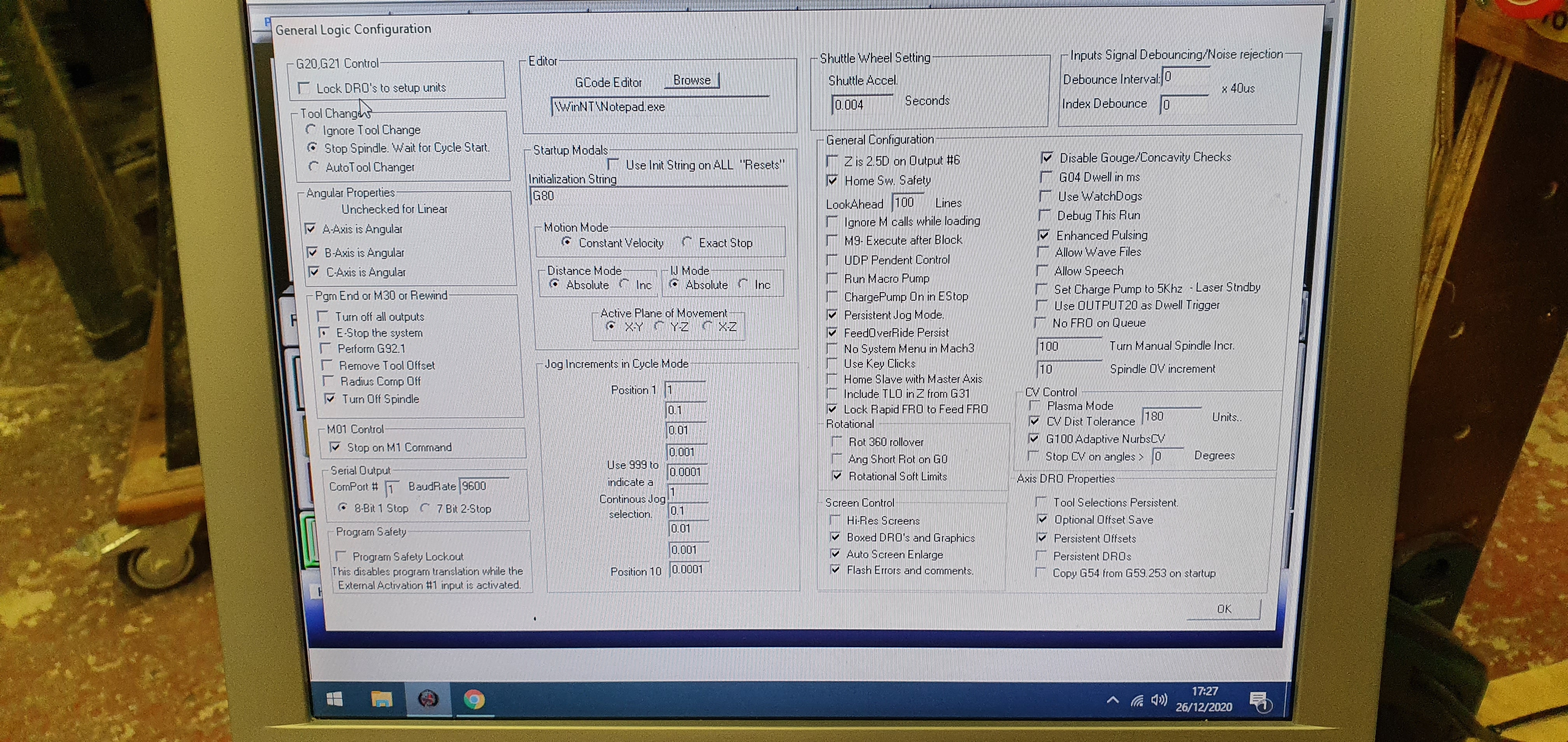

Mam takie ustawienia Mach3. Może tu jest problem. Jakieś ustawienia są złe?

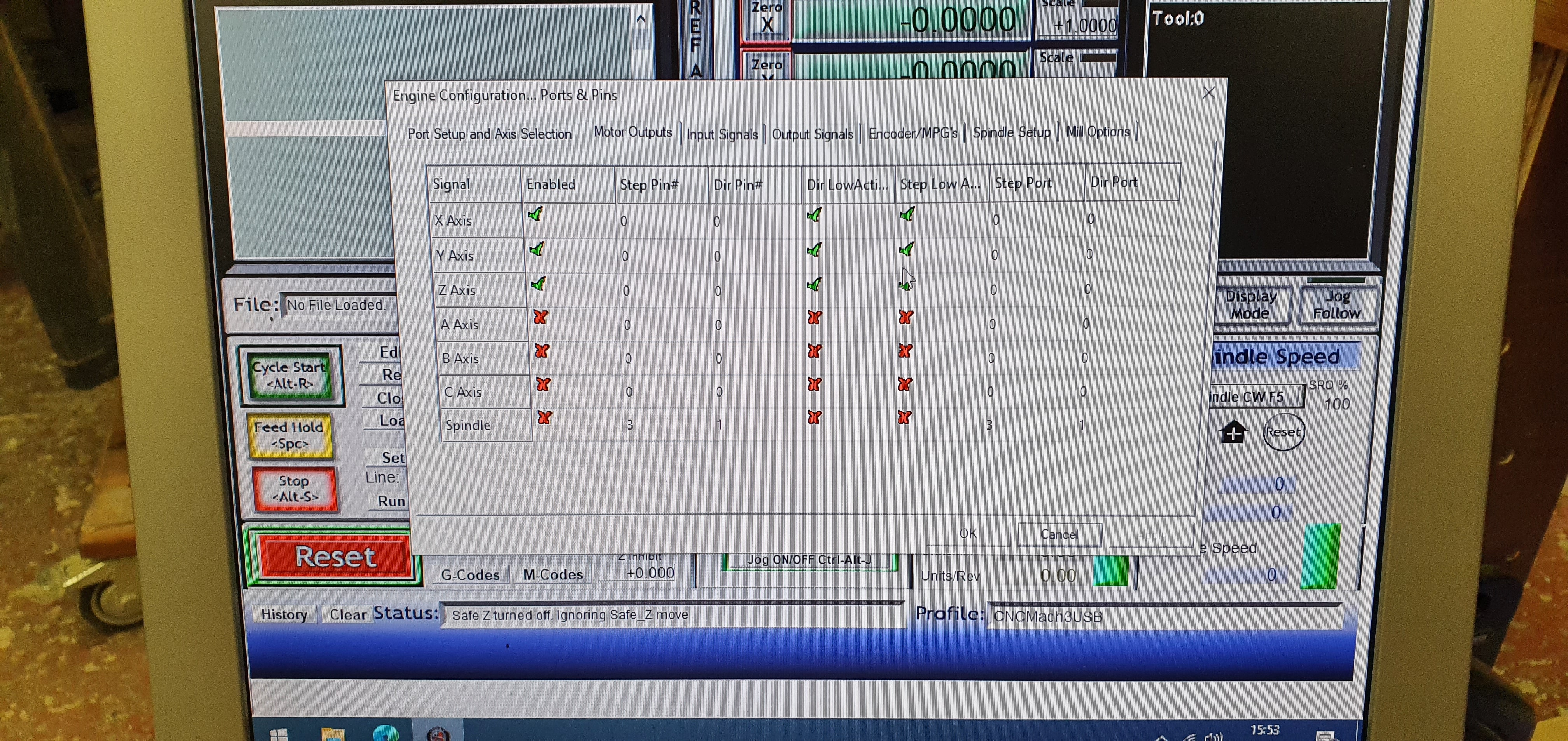

a piny dla silnikow i nr portu to gdzie sie posiały?
masz enable osi X najczesciej piny uzywane 2 i 3 i nr portu step 1 i dir 1

wymiana silnika nie pomogła. oś Y na odcinku 1100mm która jest na pasach błąd około 0.9mm . oś X śruba na odcinku 850mm błąd 0.7mm.
Dodane 3 minuty 52 sekundy:
Bartuss1 > Czy te piny uzywane 2 i 3 i nr portu step 1 i dir 1 są przy połączeniu LTP czy USB?
Czy w tym oknie jest wszystko OK?

przy lpt
a pokaz co masz ustawione na motor tuning
