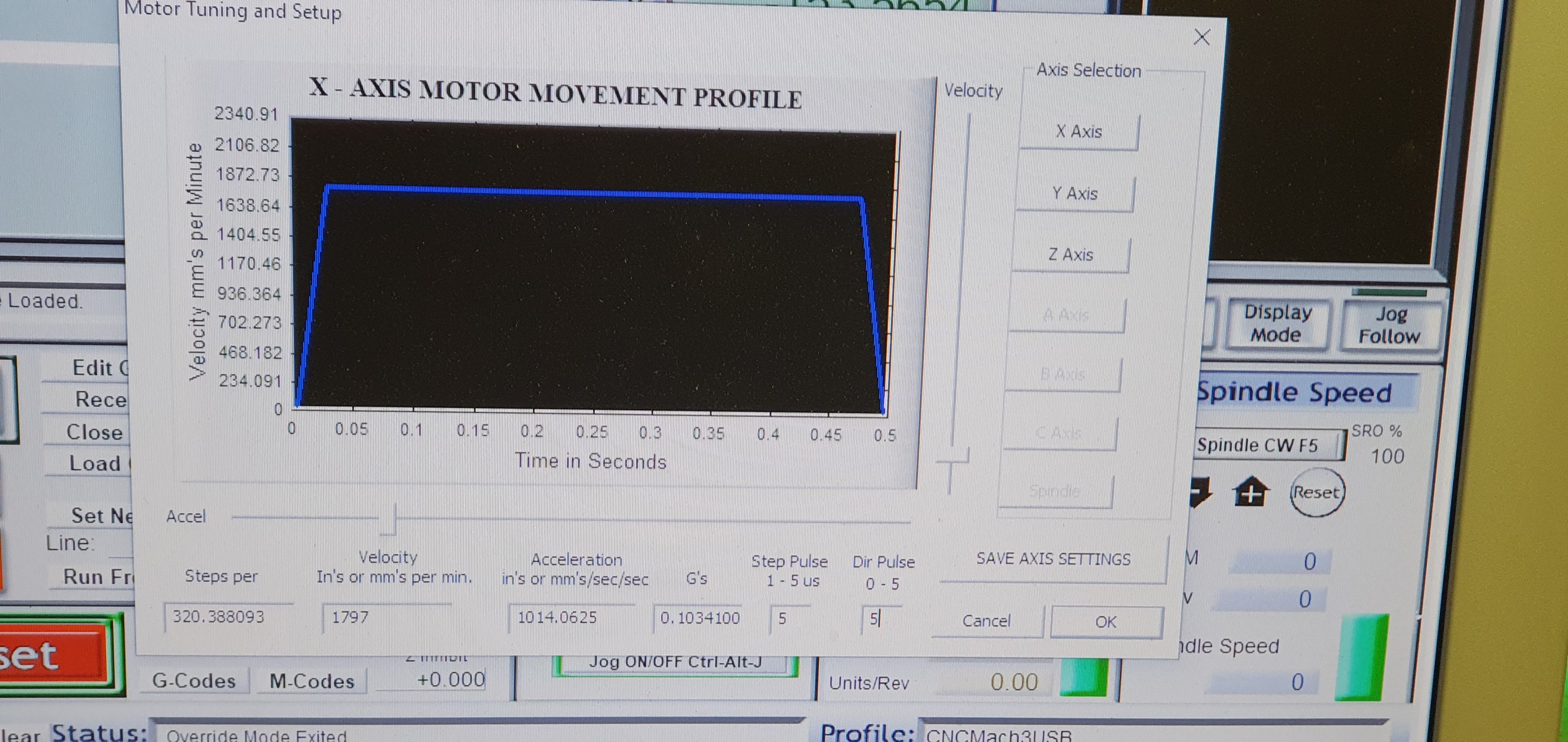

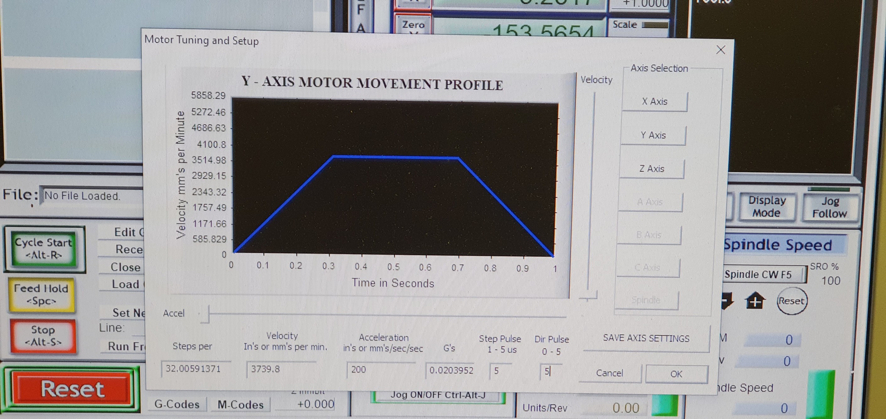

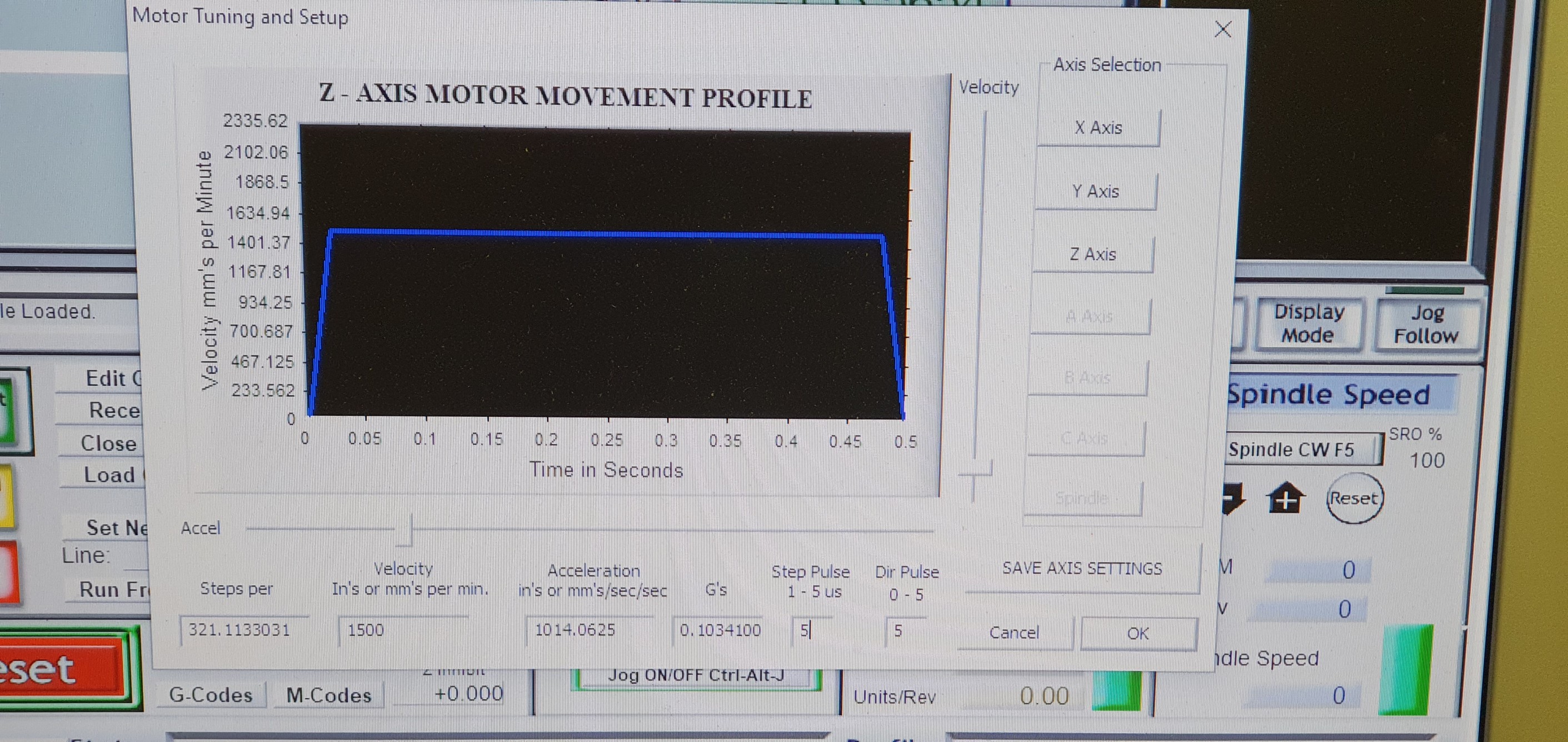

Powalczyłem dziś kilka godzin. Zmniejszyłem prędkość i przyśpieszenie na silnikach i jest lepiej. Y na odcinku 850mm wczećniej do zera brakowało około 0,9mm a teraz 0,2mm. Przy niewielkim projekcie grawerowania wróciła na zero.
Korzystam z Macha3 i zauważyłem że po wyzerowaniu osi X Y Z i nacisnięciu prztcisku GO TO ZERO. Czyli teoretycznie nic nie powinno się zmienić, skoro liczniki były wyzerowane. Liczniki zmieniły wartości X 0.0000, Y0,0312, Z 0,0031. i te same wartości pokazuje gdy maszyna wraca do zera po pracy. Czy może wiecie dlaczego Mach3 tak robi?

W osi Y masz bardzo duży skok. Jeden impuls to ponad 3 setne milimetra. A pełny krok to zapewne 0,5 mm. Do tego dochodzi rozciąganie pasków. Trudno tu oczekiwać wysokiej dokładności. Ale wracać do zera powinno.
Jaki masz ustawiony microstep w osi Y? Ten sterownik ma bardzo duże możliwości.

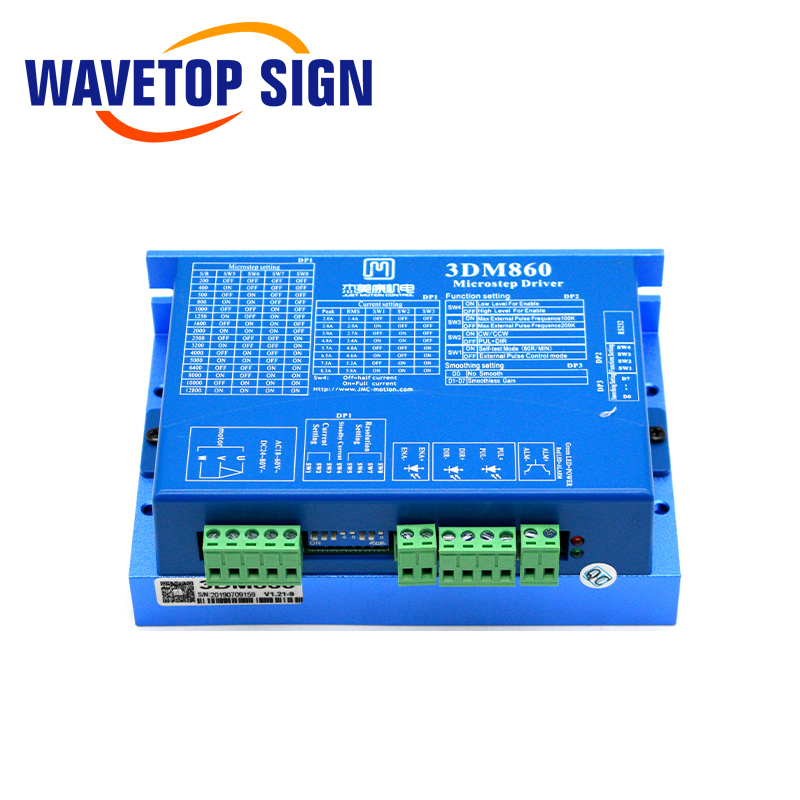

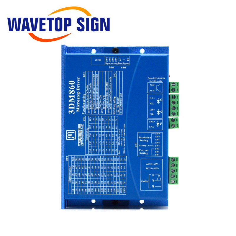

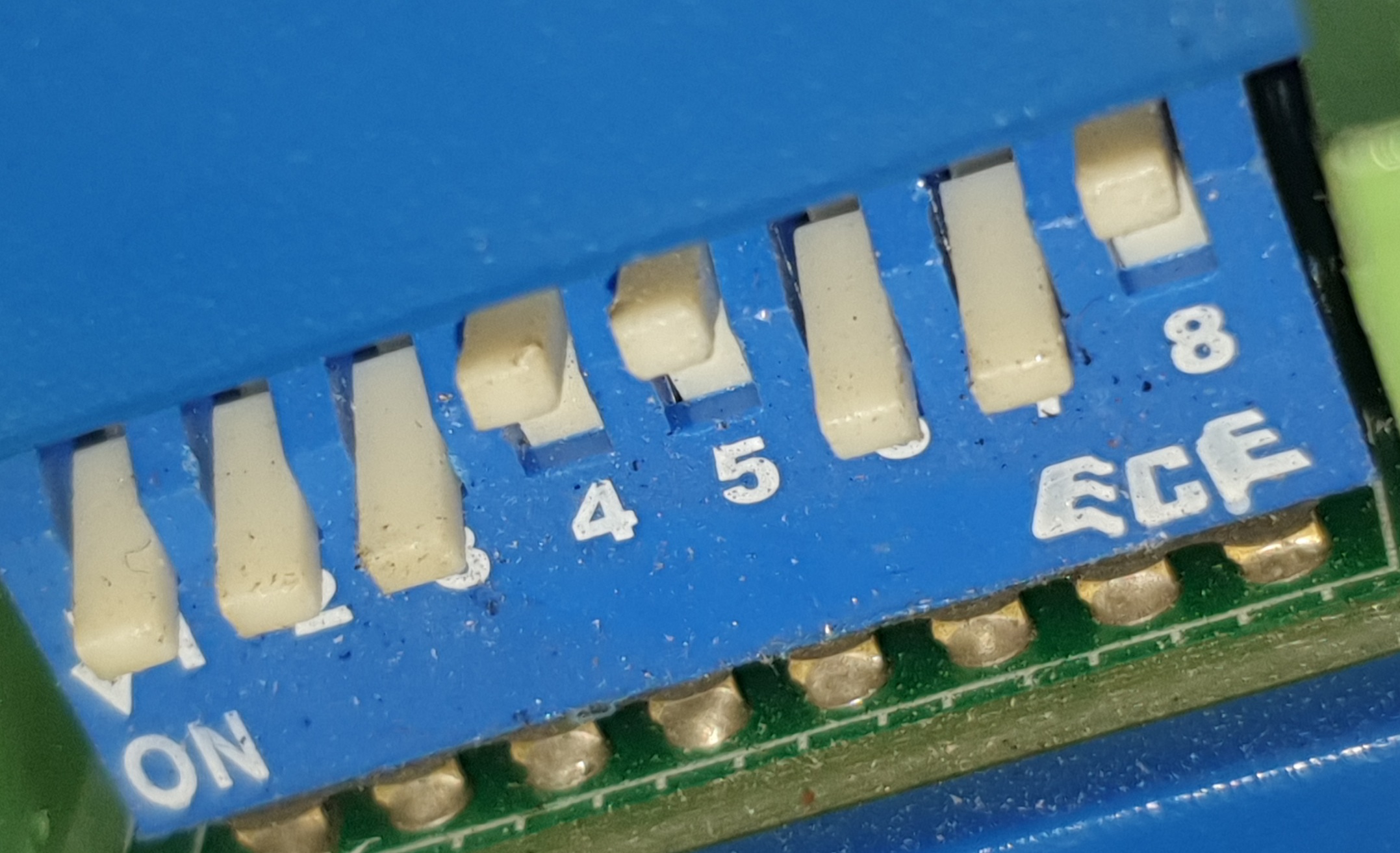

Na sterowniku mam ustawione 1600 microstepów, RMS 6A.
Na Y mam taki silnik :
motor 57j1276-526
2 phase step motor(CNC router parts)
1)2 Phase Motor. Holding touque: 12Nm.
2)Current: 6A/phase
3)High Torque. Low Noise. Hig.
Description of 2 phase step motor(CNC router parts)
Common ratings
Step angle: 1.8o
Number of Phase: 2
Insulating class: B
Specifications
*Current: 6A
*Inductance: 7mH
*Resistance: 0.47ohm
*Holding touque: 12Nm
*Rotor interria: 6gcm2
sterownik do tego silnika:
Dodane 13 minuty 19 sekundy:
Nie jestem pewny czy sterownik jest dobrze ustawiony.
