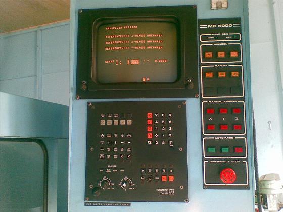

Jestem na etapie finalizowania zakupu maszyny z HH155. Problem jest w tym że pracownicy tamtej firmy wyciagneli baterie ze sterowania .No i wiadomo skasowało system .Wgrano od nowa kody MP no i maszyna sie loguje do momentu rozjazdu na bazy (krańcówki) z tego co za obserwowałem niedziała panel manualny nie zaświecają się klawisze osi. Czy znajdzie sie jakaś pomocna istota która by mnie na kierowała jak wyeliminować ten problem. Problem tkwi prawdopodobnie w tych kodach.

Na monitorze powinna być podświetlona os która ma jeździć ,jak nacisniesz po rozjeździe na któryś z pomarańczowych przycisków to wtedy dana jest aktywna
A kółko elektroniczne działa o ile jest ??
Daj jakąs fotę lub napisz czy masz parametry od tej maszyny ,wtedy zobaczymy :mrgreen:

Nie wiem na ile sa podobne HH155 i HH355, ale mialem maszyne na HH355 ktora stala rok czasu i tez wszystko stracila. Po wpisaniu parametrow MP z listy okazalo sie ze nie ma PLC. Zobaczysz to po tym, ze wszystkie O (output) PLC bedziesz mial na "0" albo na "1". Wejscia PLC (I) mozesz miec poustawiane ale PLC nic z tym nie zrobi i nie pozmienia wyjsc. Ja musialem zmienic parametr MP77 na "1" (bylo 2) i Sterownik wczytal PLC z EPROMU. Moze ktos kto lepiej zna to sterowanie rozwinie moja odpowiedz i Ci pomoze.

No i ją przywiozłem . Sytuacja wygląda następująco. Po załączeniu przechodzi "test" potem wyskakuje elaborat o braku "prądu" kasuje "ce" no i wyskakuje "manual betrieb". I to jest wszystko żadna oś na pulpicie sie nie podswietla. Panel manualny zboku tez sie nie swieci. W istrukcji z tej maszyny parametry mp kończa sie na pozycji 214. Natomiast maszyna ma ich 236. Tak po krótku wyglada sytuacja.

To trzeba dopisać resztę parametrów z ręki -a czy w ogóle maszyna rozjeżdza się na krańcówki czy punkty referencyjne .Wiesz jak rozjechać i co to za maszyna daj jakies zdjęcia pulpitu to zobaczymy

Maszyna to Modig MD 5000. Niestety nierozjeżdza się stoi jak wryta

a po wciśnięciu CE powinny pokazać się osie do rozjazdu potem wł posuwy i dajesz rozkazy do rozjazdów .
Co pojawia się na ekranie po wciśnięciu CE :?:

to co na zdjeciu Manual betrieb
