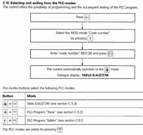

Jeśli chodzi o plc wszystkie pozycje od 0 do 2047 mają napis NOP .Mam cały ten PC Program w formie pisemnej musze go wstukać. Kolega miał podobny problem z 310-tką. Niewystarczyło wgrać mp kodów. Trzeba było całe plc też odtworzyć. Troche syzyfowa praca. Musiałem ponaklejać sobie literki na klawiszach panelu odpowiadające znakom do wgrania. Naszczęście dokumentacja szwedzka pisana pół na pół maszynowo i ręcznie szczegółowo opisuje co i jak .Problem tkwił generalnie w kodach serwisowych ,by wejść do plc trzeba było je mieć. Jutro może wpisze te PLC i będe widział co i jak .

Czyli to :

Tak. Tylko nie które instrukcje zamisat kodu mają kropki umnie własnie tak jest kod był wykryklany w szwedzkiej instukcji w notatkach.

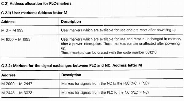

Generalnie jest tak pc program ma 2047 lini i tyle też mam w instrukcji , potem jest kilka kartek samych M-ów około 2950 potem są T,E,A, . Niewiem czy te M-y i pozostałe też gdzieś trzeba wstukać.

Opis M

Ale gdzie to wstukać? są tabele e,a,z,t,m ale tam są ciagi 0,1 w dziesięciu pozycjach
[ Dodano: 2009-07-25, 22:58 ]
Widze ze w fotce przesłanej przez kolege jest jakiś kod.
[ Dodano: 2009-07-27, 22:45 ]
Dzis rozpoczołem wpisywanie plc .Ale mam pytanko ponownie czy te M-y (czyli Markers) też trzeba będzie wstukać. Jeśli tak to kod do M-ów widniejacy na ostatniej fotce nie działa .A z tego co widze to on jest do odpowiedniego zakresu m- kodów.
[ Dodano: 2009-07-28, 21:31 ]
Plc wpisane . Ale wystapił problem maszyna zaczyna najazd na górną krańcówke najeżdza na nią i wraca szybciej i wyskakuje elaborat GROBER positzioner fehler . grober czytać jako grous-er .
