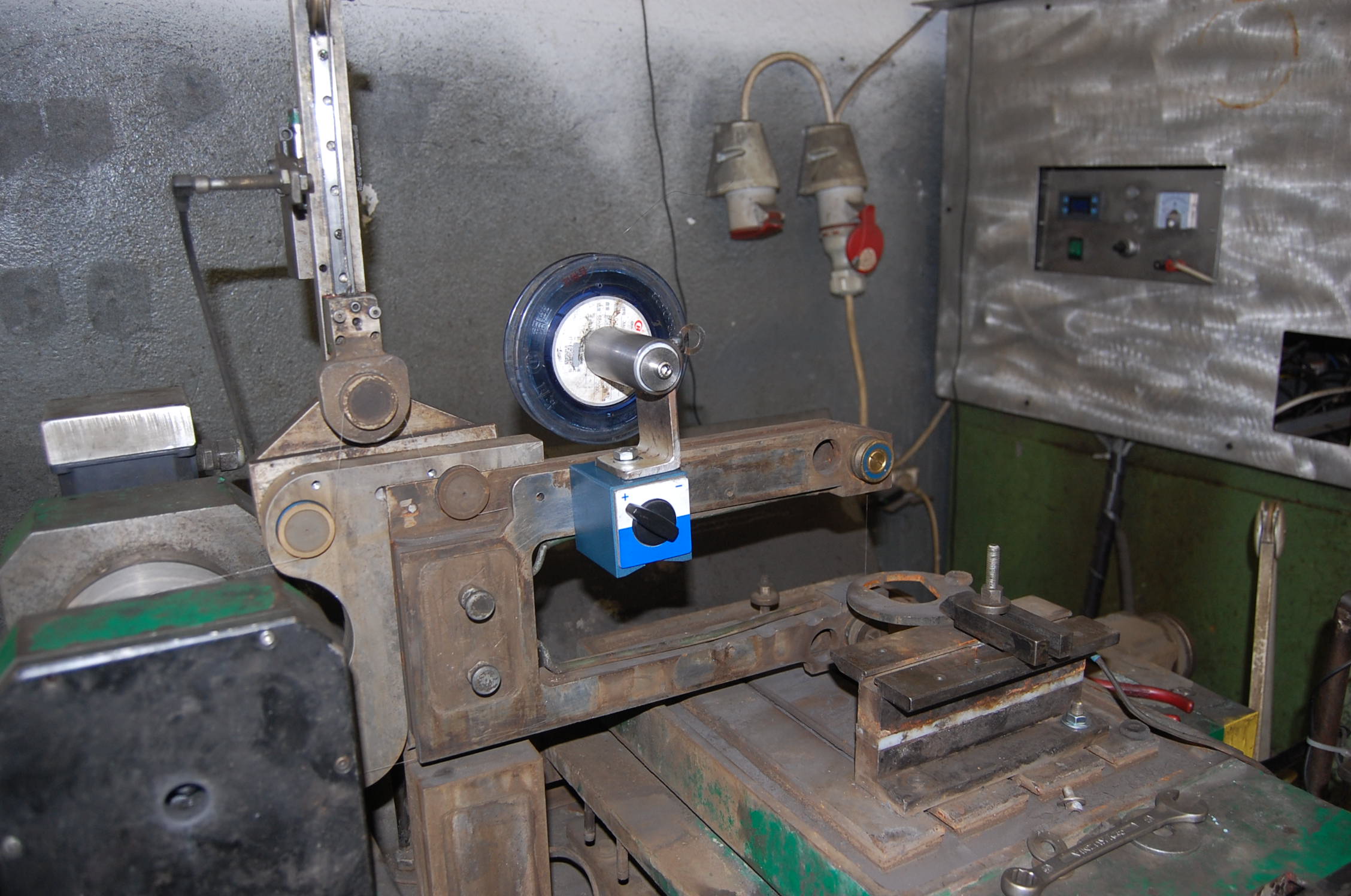

Post napisał: kamar » 27 wrz 2026, 13:43
ak47 pisze: ↑
27 wrz 2026, 11:52
Jego wada to właściwie tylko upierdliwe przekładanie, wyciąganie w trakcie pracy.
U mnie już tego nie ma. Przekładanie przez otwór poniżej minuty,
wyciągania nie ma po odpowiednim hamowaniu przy pierwotnym nawijaniu.
Do istotnych wad to należy gorsza powierzchnia i niemożność palenia wygładzającego.
Powtórne przejście to dopiero pieprzy powierzchnię i wymiar.

Re: Elektrodrążarka drutowa na LinuxCNC
#932
Post napisał: ak47 » 27 wrz 2026, 17:58
Dlatego swój post zacząłem od słów "na oryginalnych" ;) wiem, że dużo tam kolega zmieniał i kombinował ale ja tam nie śledziłem zbytnio tych zmagań.
Bardziej przygotowywałem każdego kto to przeczyta na realny stan świeżo po kupieniu takiej maszyny.

Post napisał: kamar » 30 wrz 2026, 07:08
Kolejny patent do nawijania drutu z hamulcem teflonowym. Prosty, skuteczny, jeden na wszystkie maszyny :)
