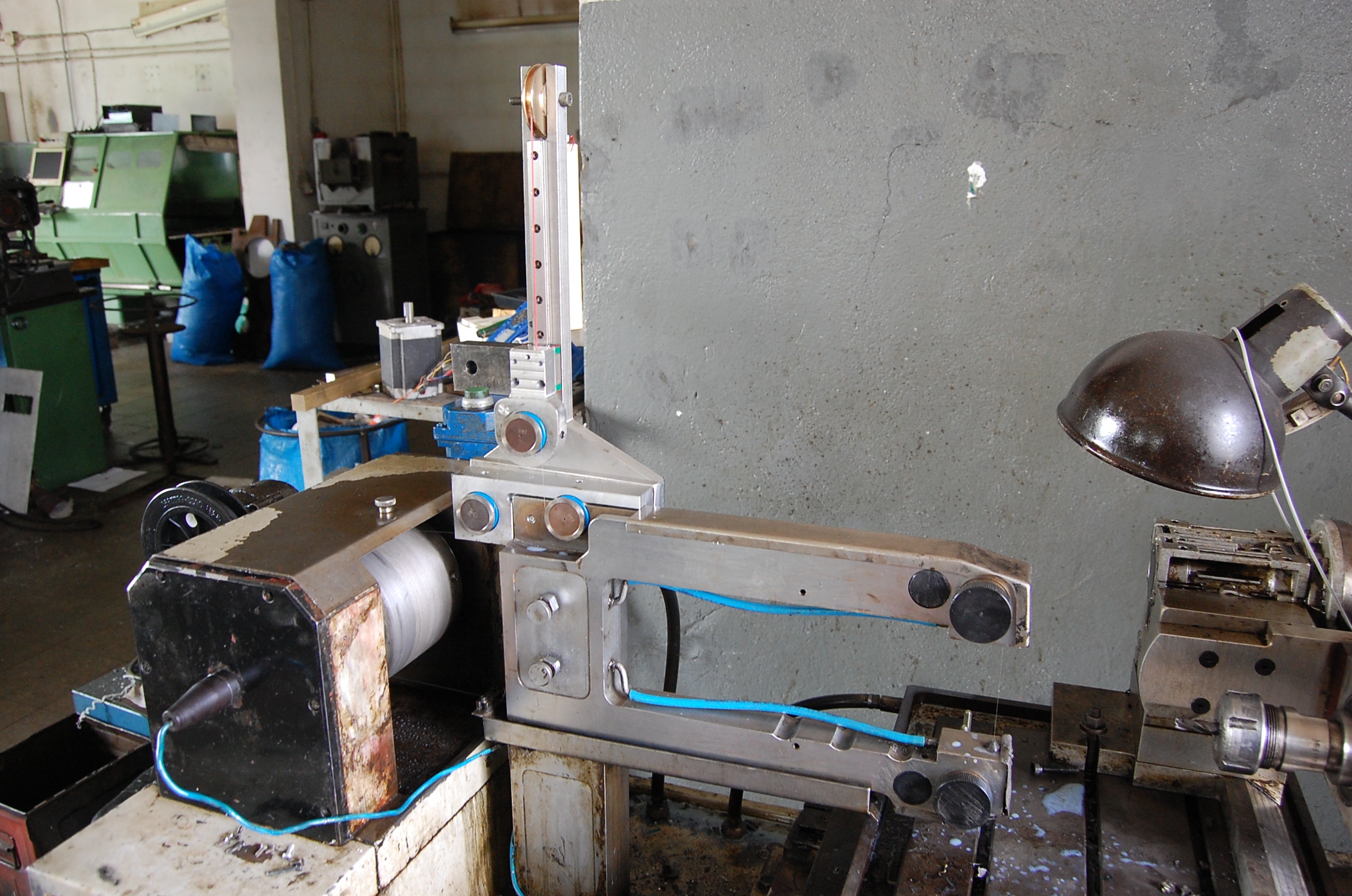

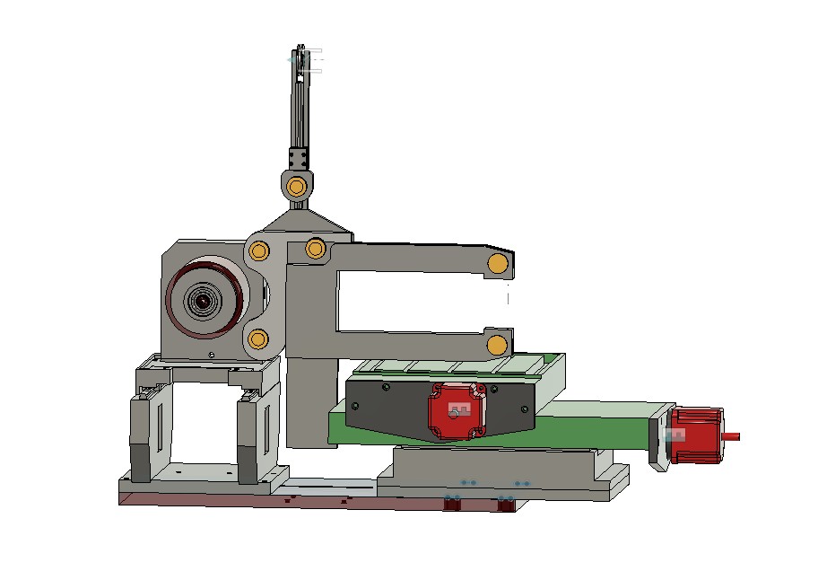

Szykuje się kolejna modyfikacja prowadzenia drutu na chince. Dolne szafirki jednak się wycierają i prowadzenie jest takie sobie.
Jest tak :
A ma być tak :
Jest tak :
A ma być tak :

Dolne prowadzenie drutu na bęben zrobione oryginalnie z dwóch wałeczków szafirowych fi 5
