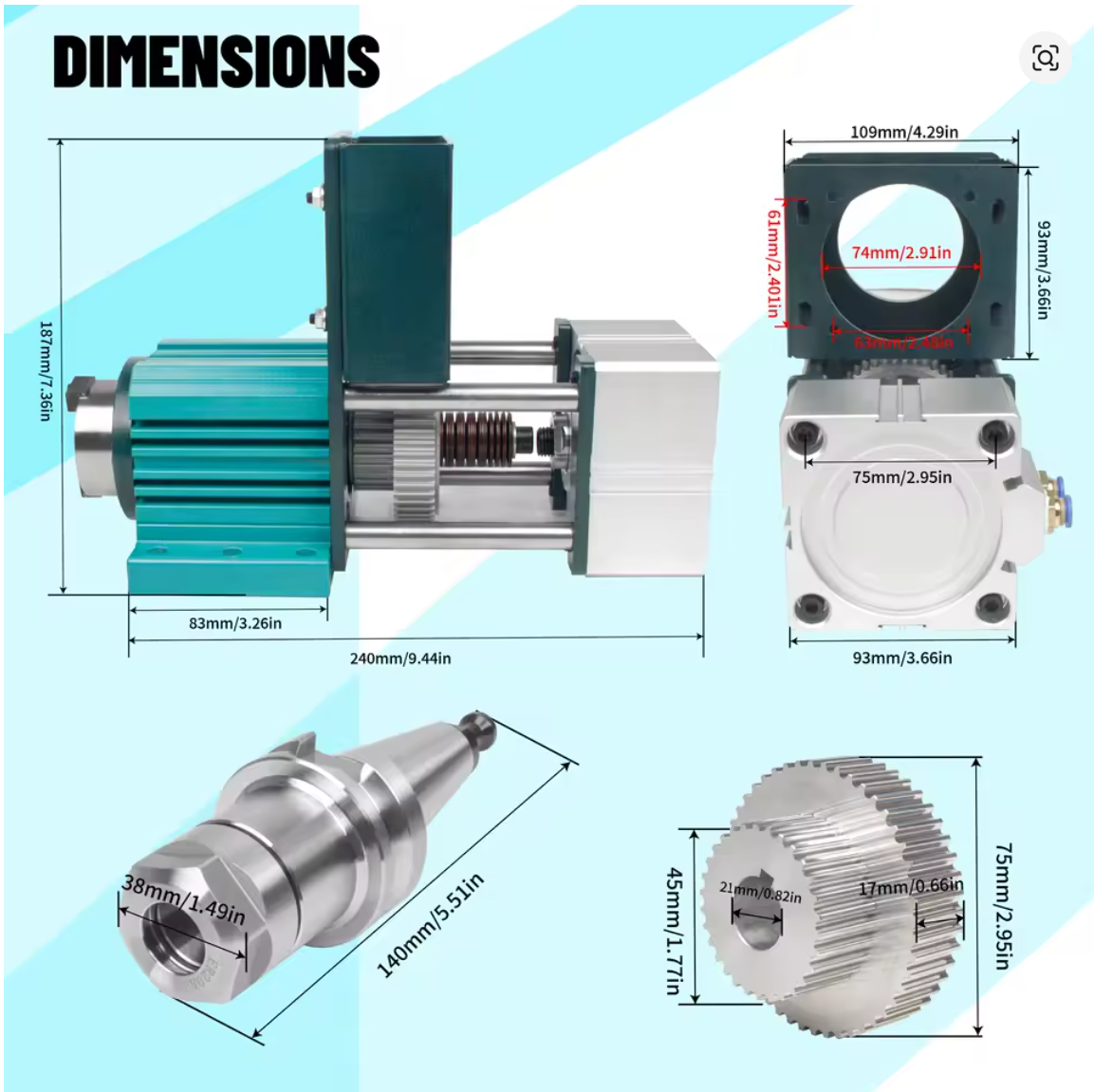

Chińczycy wypuścili niedawno taki uchwyt ATC ale wydaje mi się delikatny i ma tylko (??) 300kg zaciągu. Wytoczyć korpus ze stali, łożyska dać stożkowe (bo jest 5 szt. zwykłych) i obowiązkowo szlif stożka bo ma podobno sporo bicia i może coś by z tego było, ale po co kupować kolejne skoro można (chyba/prawdopodobnie tak) przerobić to co się ma.

lukasixthm pisze:
23 lip 2026, 23:02
I chinczycy wreszcie zmądrzeli :) Tylko po co 5 ?
