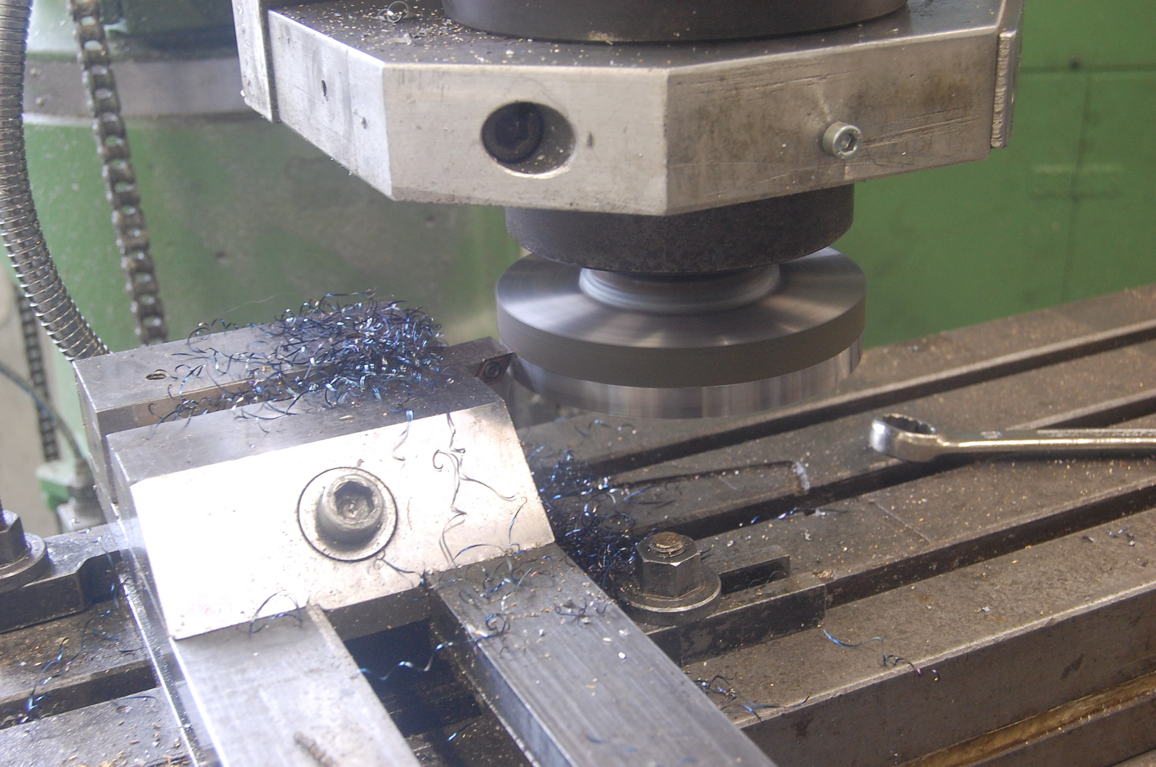

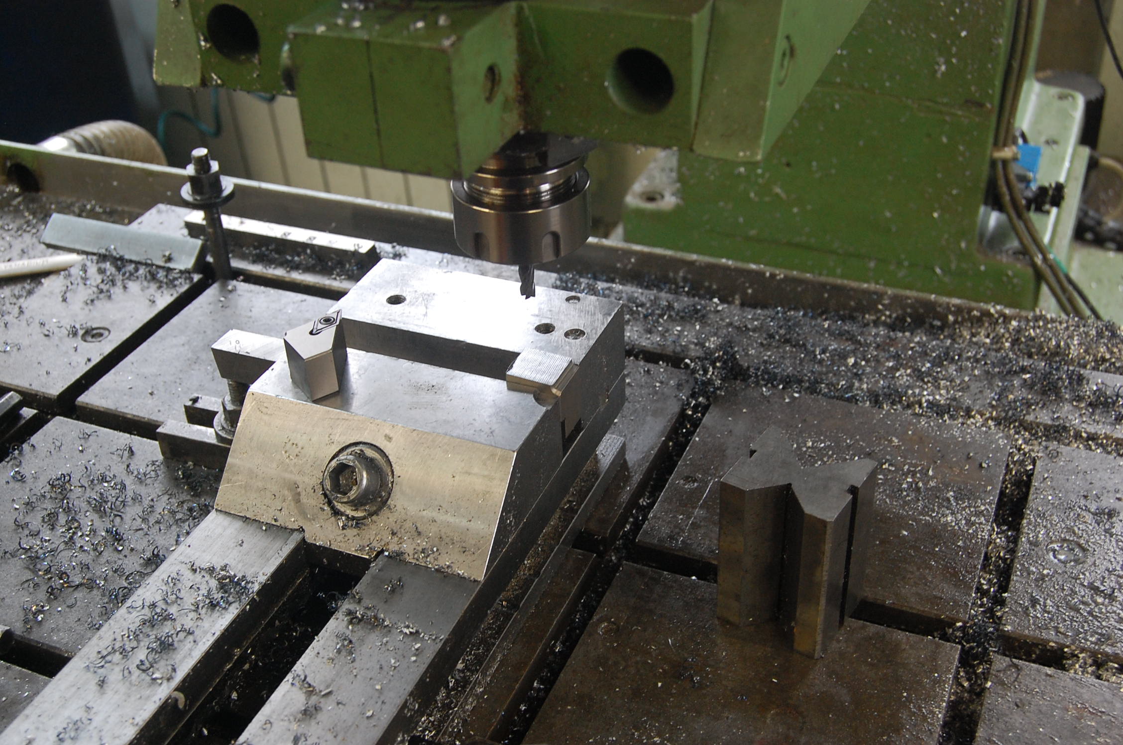

Post napisał: kamar » 11 kwie 2026, 10:36

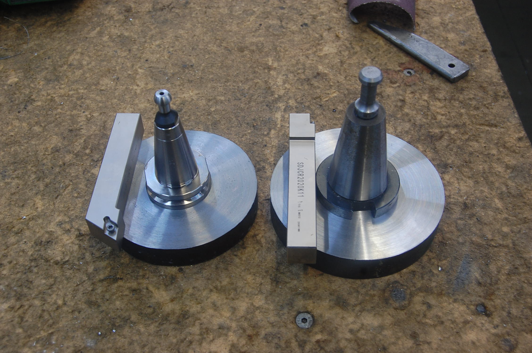

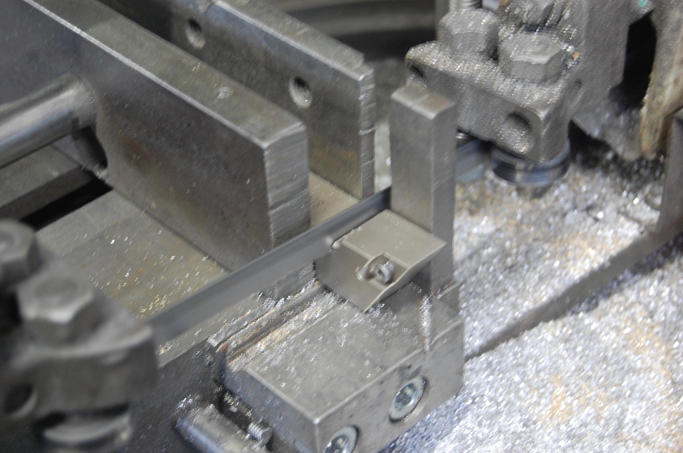

Żeby się nie nudzić w sobotę to powstaną dwa śliczne flycuterki do obu typów wrzecion.
Materiały wyjściowe :
Dodane 1 godzina 35 minuty 14 sekundy:
Obrazek Obrazek
Obrazek Obrazek

Post napisał: forestgril » 11 kwie 2026, 10:57
Było tak Ślicznie, a teraz taki glut. No i tokarko-frezarka ma sens w tym wypadku.

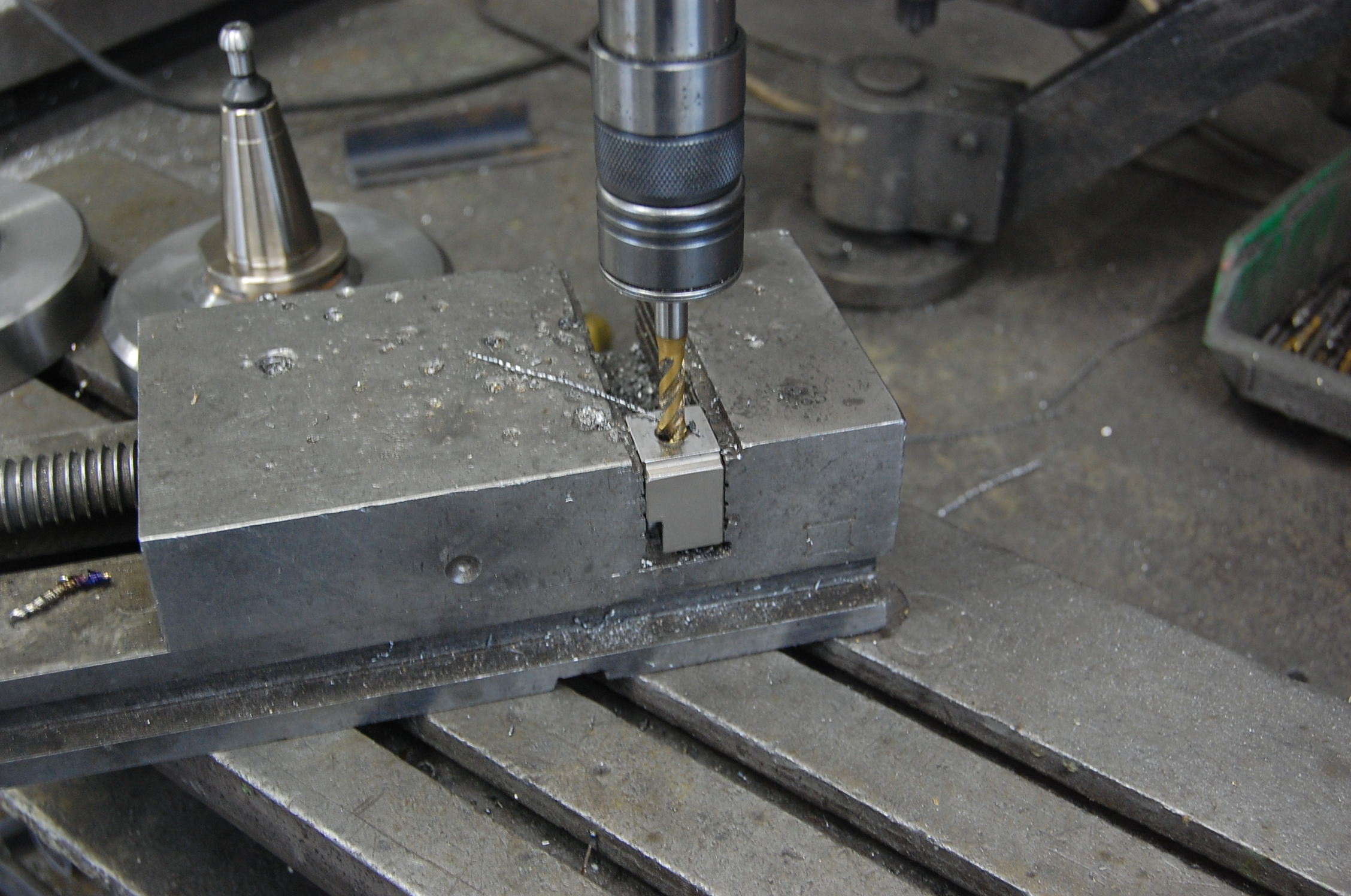

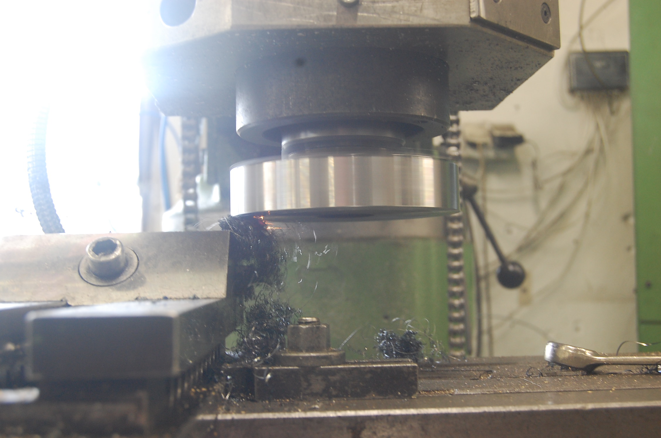

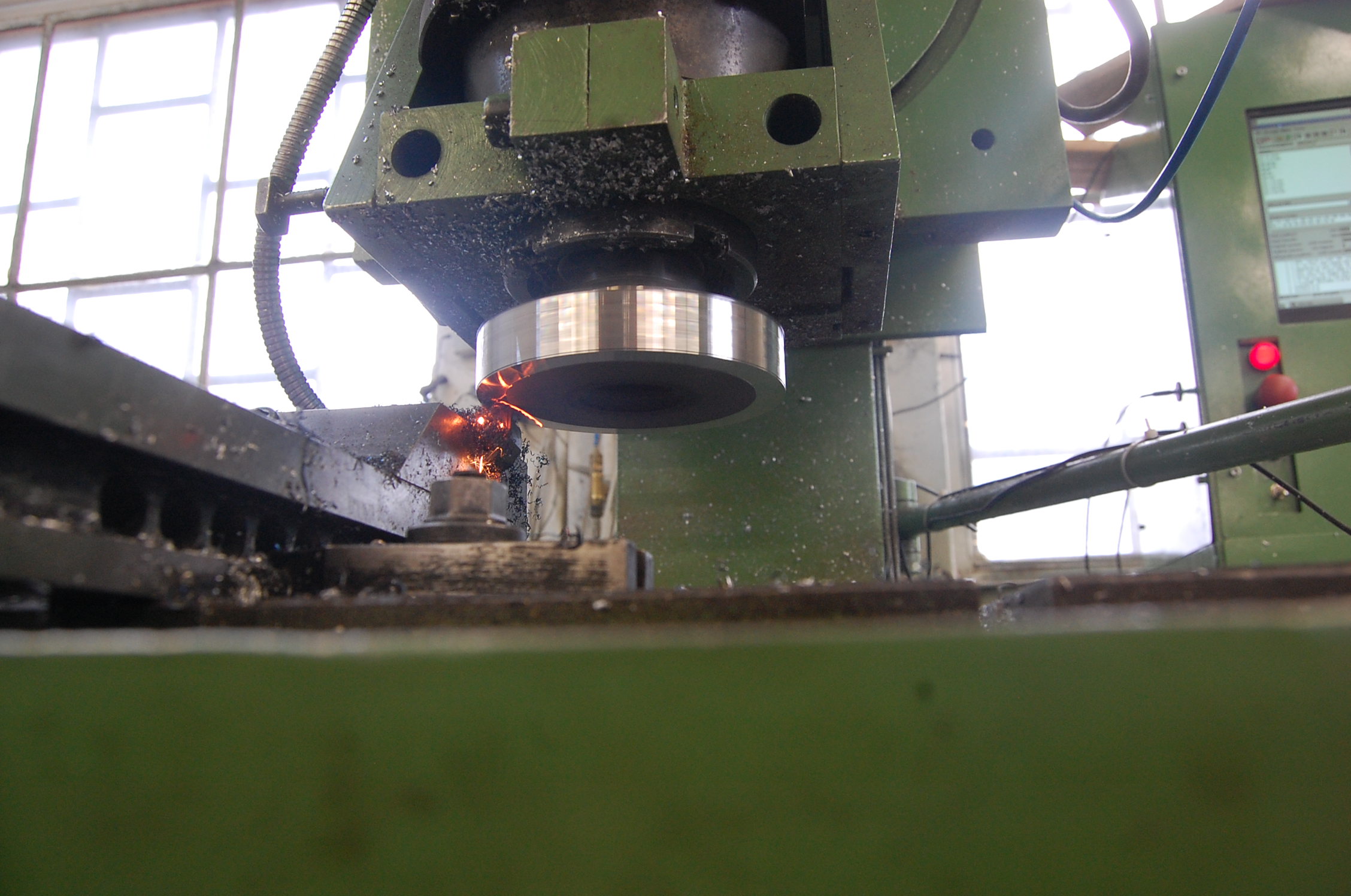

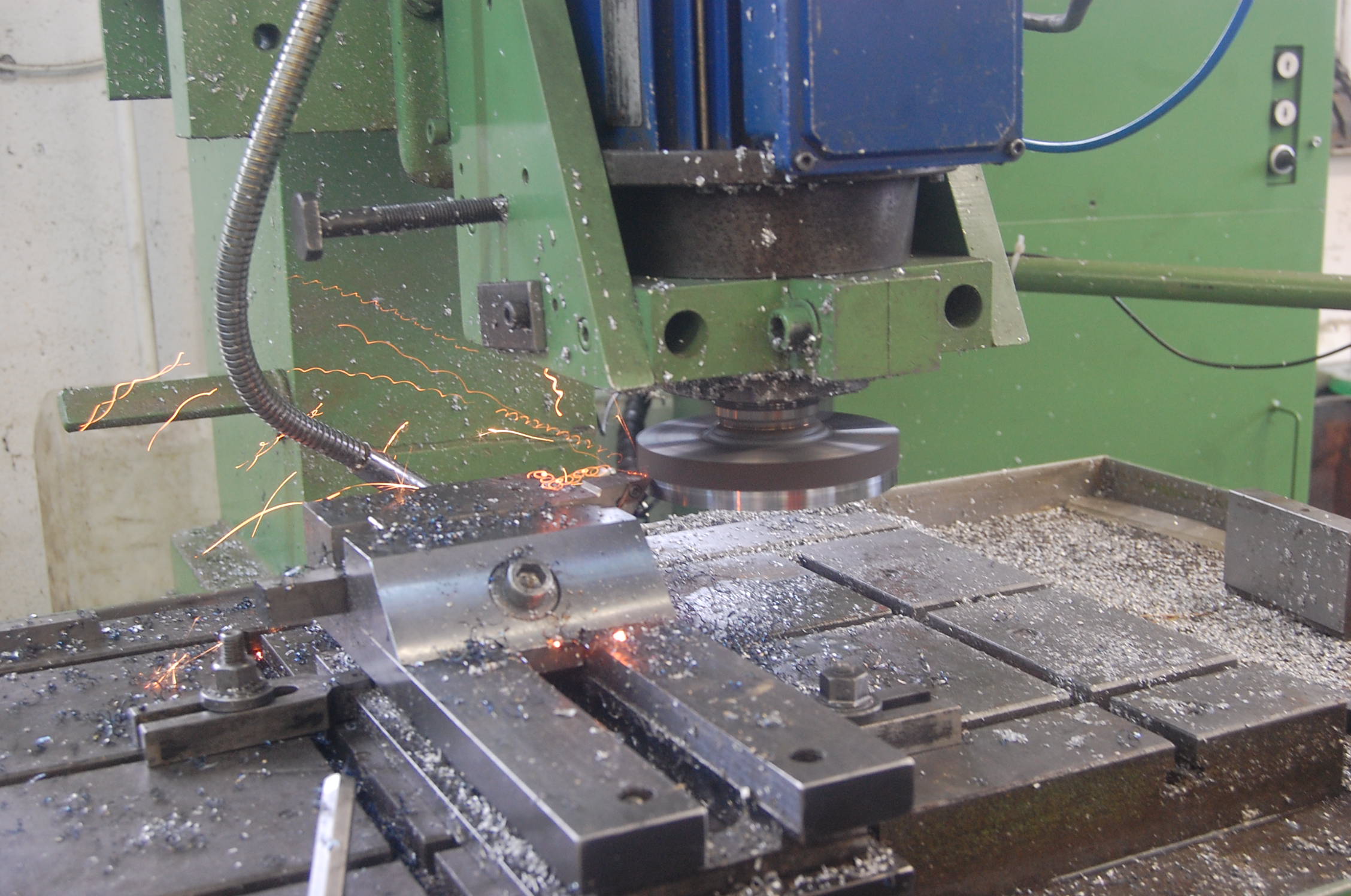

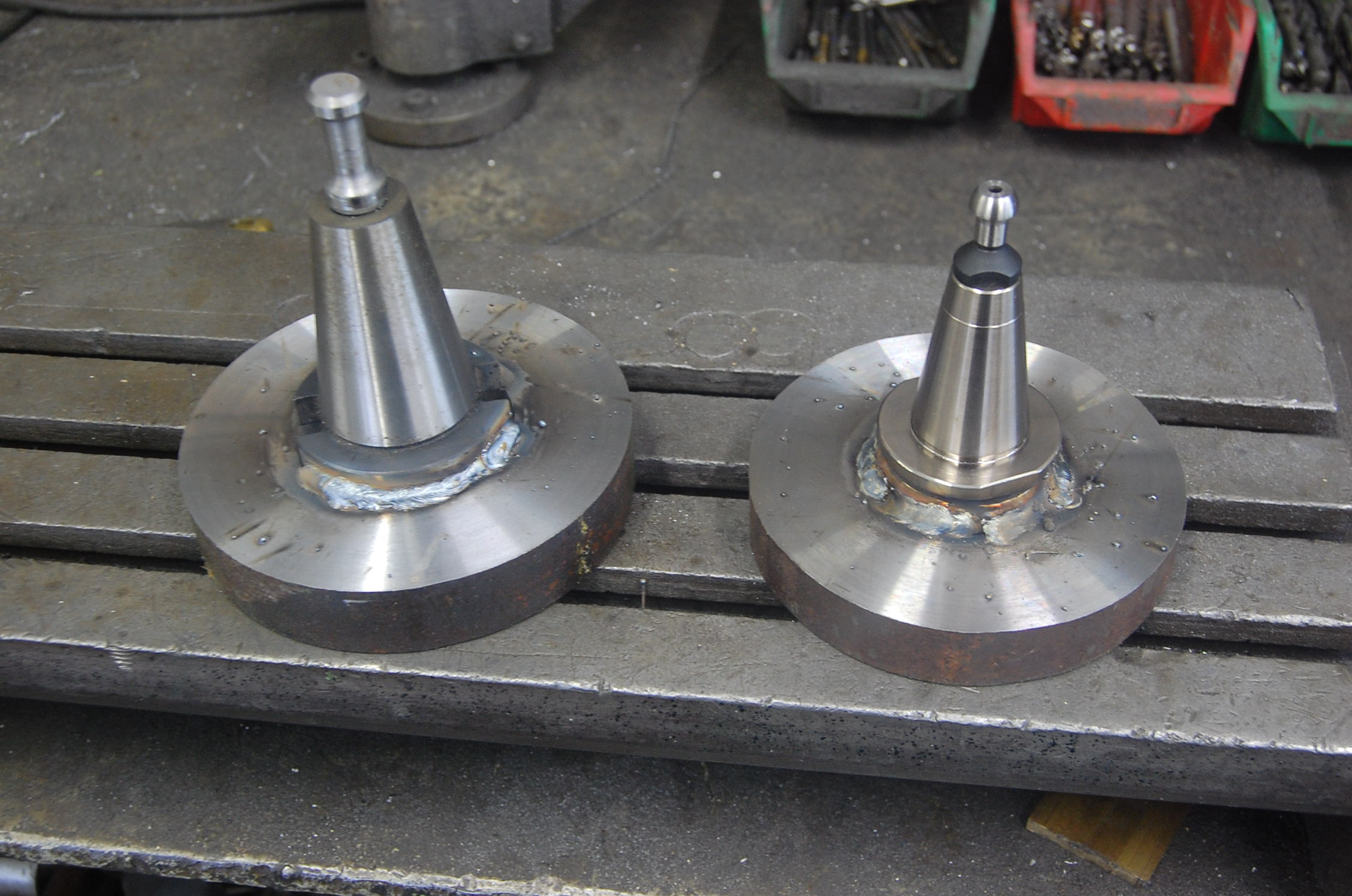

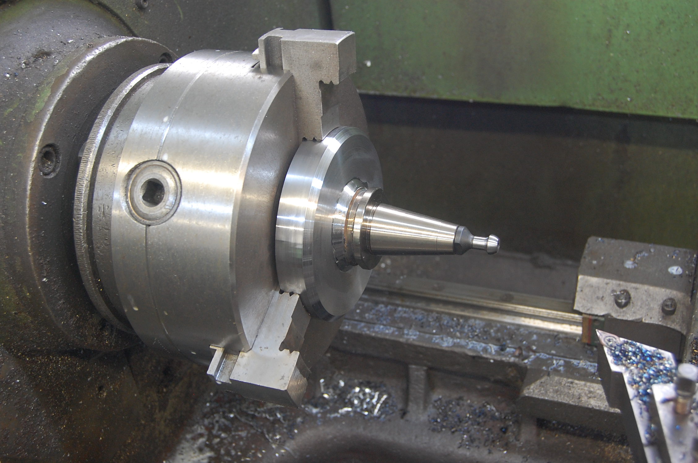

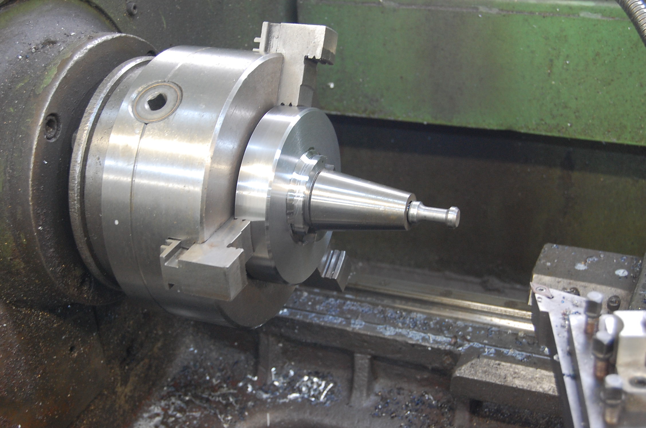

Post napisał: kamar » 11 kwie 2026, 12:17
Obrazek Obrazek
Dodane 1 godzina 20 sekundy:
Obrazek Obrazek
Obrazek Obrazek
Dodane 54 minuty 43 sekundy:
Obrazek Obrazek
Na dziś wystarczy, poszło nieźle. I to wszystko między wymianami detalu na maszynce obok.

Post napisał: forestgril » 11 kwie 2026, 17:21
I gluty zniknęły.

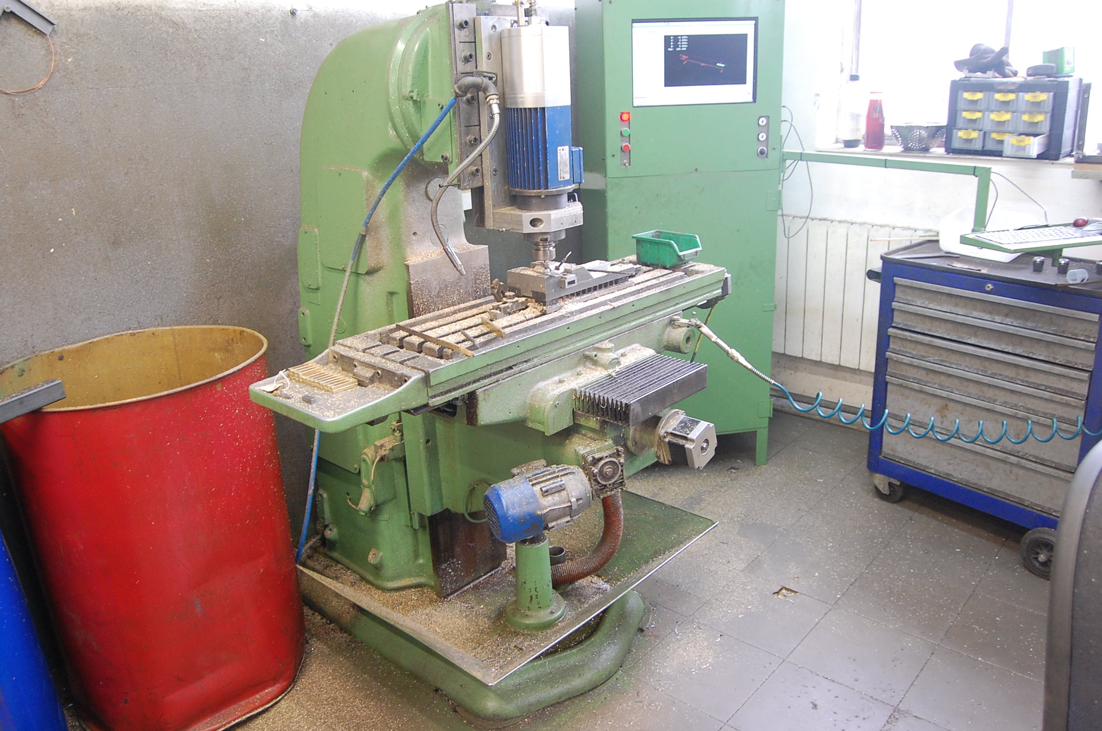

Dodane 1 godzina 54 minuty 49 sekundy:
Ta maszynka Obok jeszcze na ślizgach?
Posty w temacie: 152
Posty: 17323
Re: Elektrowrzeciono z jamnika 1.5 kW/2800 automat
#298
Post napisał: kamar » 11 kwie 2026, 17:22
Y na wózkach.

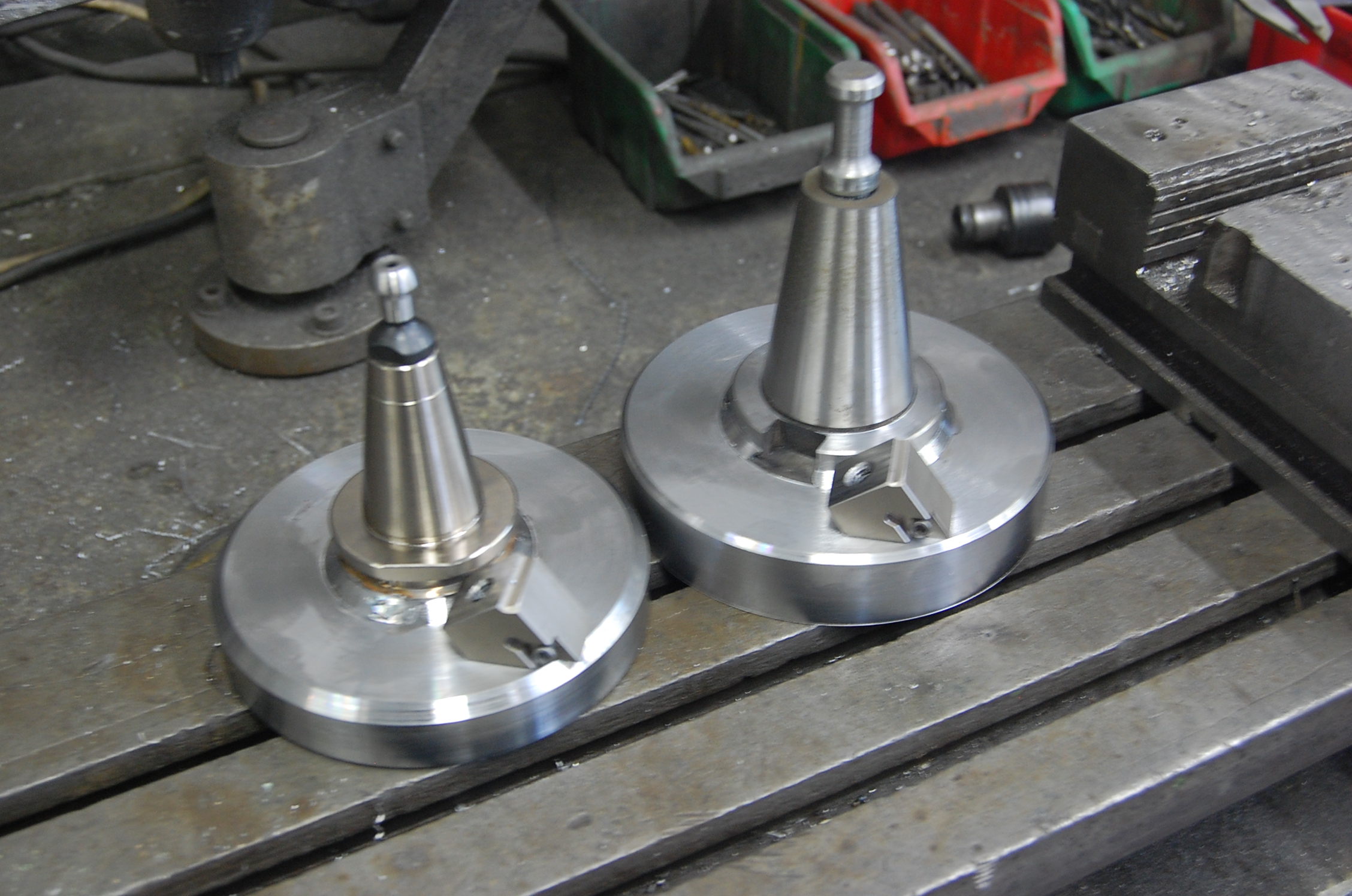

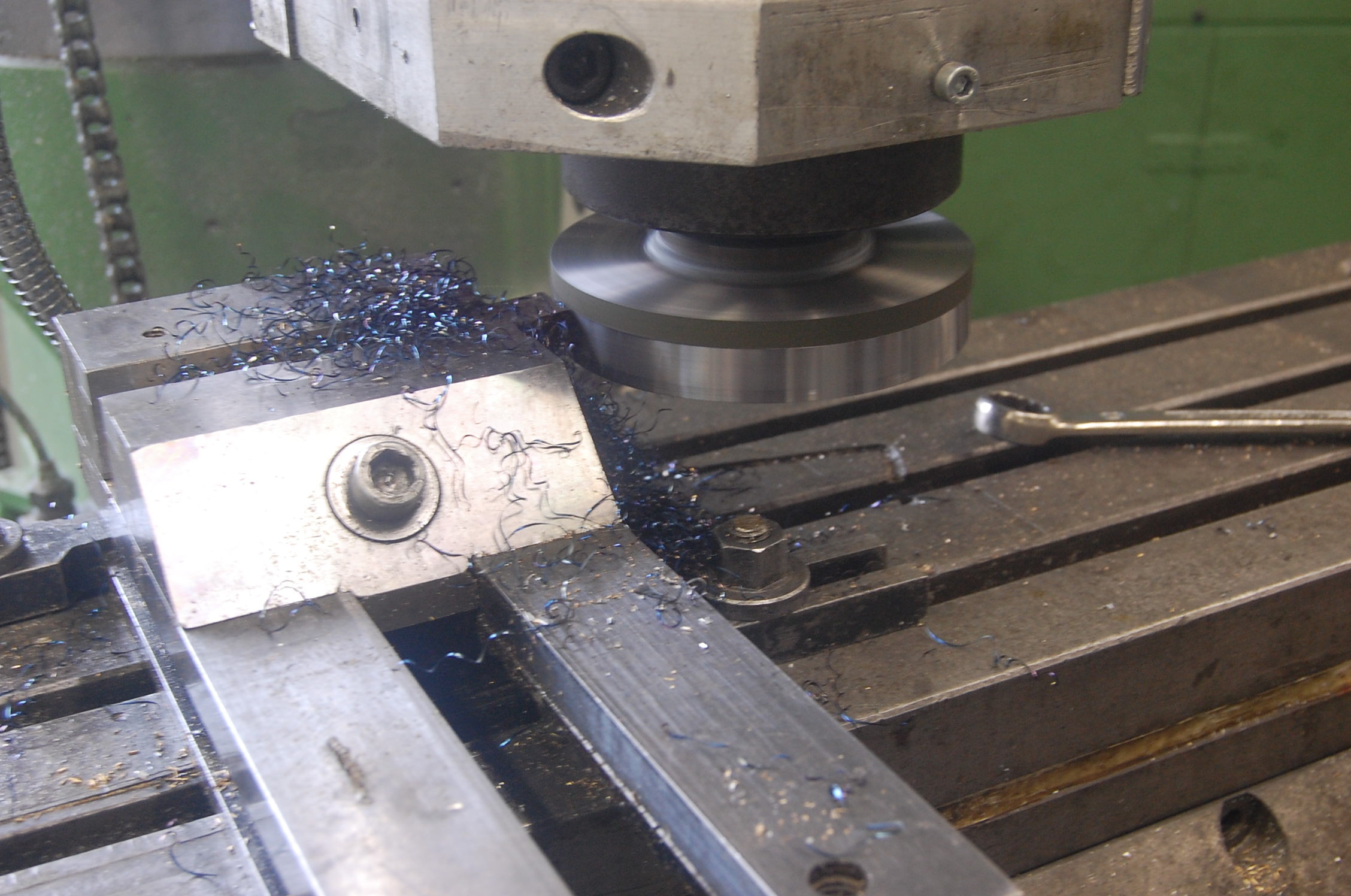

Post napisał: kamar » 12 kwie 2026, 07:32
I flycuter w pełnej krasie :)

Post napisał: Steryd » 12 kwie 2026, 08:29
Czemu nie dasz noża na leżąco?
Miałbyś możliwość zwiększenia średnicy w razie potrzeby, a i za mniejszy wysięg wrzeciono pewnie będzie wdzięczne...
Można?
